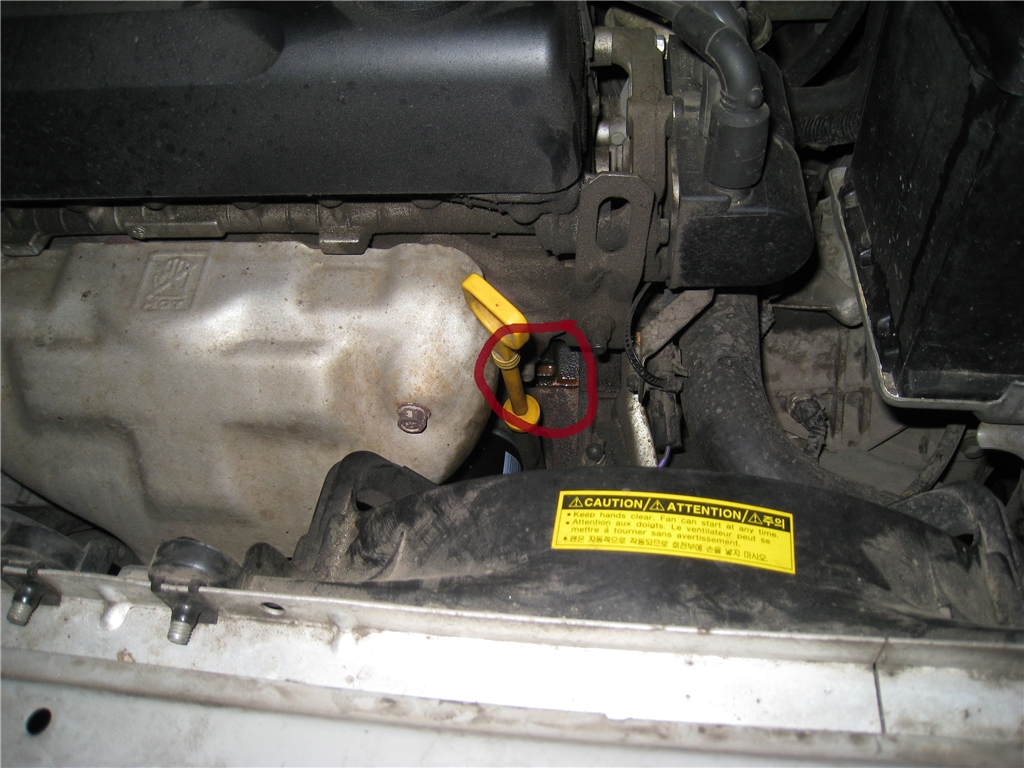

Течь антифриза. Двигатель 1,6 16V
Всё время падал уровень антифриза, примерно 2л в год. Но никак не мог понять где. Сегодня увидел капли антифриза на двигателе. Кто с таким сталкивался, откуда вероятнее всего подтекает?

скорее всего придется менять прокладку ГБЦ. В том месте где у тебя течь - патрубков системы охлаждения нет. У меня было что текло сзади двигателя, тоже думали что прокладка ГБЦ, но оказалось хомут обратки на помпу ослаб, подтянули и все нормально.

Похоже либо на прокладку либо на помпу. Устраняй и чем быстрее тем лучше. С таким уходом охлаждайки попасть неслабо можеш!

А что может произойти? Я её постоянно доливаю, ниже минимуму никогда не опускается. Помпа точно отпадает, я её недавно менял вместе с грм, а текло ещё до замены.

Ты понимаеш, там где тонко там и рвется. Это сейчас охлаждайка каплями сопливит, но ведь чем дальше тем больше будет течь. Долив ничего не даст, просто оттягивает устранение проблемы.
это не помпа, помпа вообще с другой стороны двигателя.

не спорю, на фотку не смотрел, позже загрузилась. Но факт в том, что эту хрень устранять нужно.

Была анологичная проблема один в один как у тебя- это протикание тосола из под головки блока, я вылечил путем подтягивания болтов головки- попробуй мож тебе повезет, поменять прокладку всегда успееш. удачи.

Скорее всего течёт из под ГБЦ :verysad:
