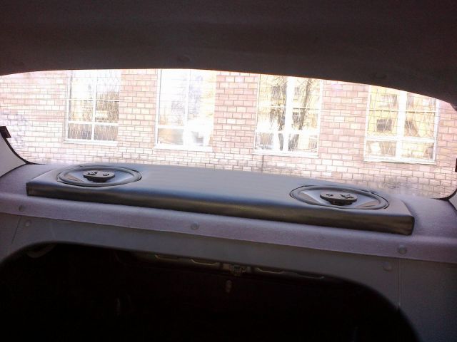

1. Первым делом была куплена б\у полка (30 грн)под лекало, чтобы не пачкать свою и расчерчена разметка по моему усмотрению.
2. Куплен скульптурный пластилин ( мягкий, так как есть еще телесного цвета- он твердый и зимой было бы трудно с ним работать), который слегка разогревался и укладывался на скругление, потом ложилось ДСП-16 мм. и с помощью ножа и линейки снимался лишний слой- лекало готово.
3. Берем ДСП-16 размер 1000*246 и на него с двух сторон переносим скругление по пластилину, вырез под стоп-сигнал тоже, я думаю это не так сложно.
4. Для более быстрого среза была сделана под заказ фреза.
5. Вырезаем,
6. фрезой снимаем края ( для этого использовал фрезер) и немного скругляем ребра шлифмашинкой, далее прикладываем к родной полке чтобы убедиться в том что ДСП хорошо прилегает и для изготовления следующего лекала.
7-8. полка на месте как там и была (размер заранее уменьшил на толщину обивки)- ложим второй слой пластилина и так же снимаем лишнее- получаем
лекало второго слоя,
9-10. переносим, вырезаем, фрезеруем и…
11-13. появляется полка второго слоя.
14-16. далее верх готовой второй полки обрисовываем на ДСП, вырезаем, фрезеруем и получаем полку 3 слоя, все детали склеиваем хорошим клеем ПВА под прессом (я скручивал саморезами, потом их выкрутил)
17. заранее подготовил оттиск из того же ДСП, далее видно для чего.
18.наносим клей на средину и наклоны, считаем до 150 (шутка 2-3 минуты)
19-20.покрывает материалом (на данный момент корпет) и накрываем оттиском под пресс, после подклеиваем всю остальную площадь (чтобы не ждать пока под пальцами клей схватит ткань, я использовал степлер) и получаем:
- полка в три слоя, толщиной 43 мм - овал 6*9 становится без подрезки железа, и
- полка в два слоя, толщиной 33мм- но нужно подрезать железо, после чего и звук получше будет.
Вот и конечный результат Новогодней 3-дневки в пользу борьбы с алкоголем и диваном: (со 2 по 4 января, а Первое куда-то пропало). Если у кого возникнут вопросы, рад буду помочь чем смогу.

полка в два слоя, толщиной 33мм- нужно подрезать железо
https://lanos.com.ua/topic/53312-polka-zadnyaya-pod-ovaly/#findComment-1135592
Это смотря какие динамики планируются к установке.
Если к примеру ЖБЛ :), так у них корзина без понтов и смешного кеттайского литья ( для придания угрожающего вида), да и сам магнит небольшой. Хотя это совсем не значит что они плохо работают :)
А люди ведь по советам наших форумчан ставят динамики по типу чугунных утюгов , руководствуясь принципом чем больше размер корзины и магнита тем будет грать краще... :)
Не все же понимают , что размер железки не так важен как ее качество :)

в три слоя. гуд. эт еще лучше. метал возможно даже не прийдется кому то резать.
пс. у самого стоит полка такая. У коли и брал.
осталось только в переди поменять динамики =)
пс. рекомендую. становится как родная =)

Действительно офигенная полка, мне человек тоже сделал но у меня метал уже был порезан, засунул туда ЖБЛ и :music::music::music::music: , короче полка рулит.Большое спасибо, земляк.

я себе сделал похоже только панель OSB 12мм спрятал под родную полку,пришлось вырезать отворы в металле, а между овалами осталось место для 25-и дюймового саба

у меня со стороны багажника на саморезах, ну и естественно под стоковой полкой несколько слоев шумки.

Полка супер. Спасибо tsinik. ИМХО: под овалы нужно все равно метал резать! Звук по лучше!
