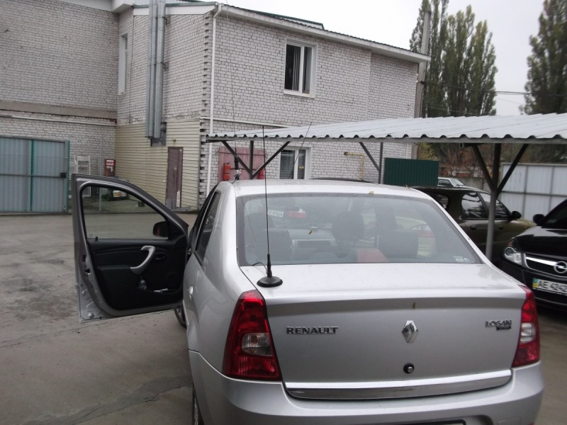

Забыл написать - с недавних пор в машине поселилась портативная радиостанция диапазона 400-470 МГц с выносной антенной на крышке багажника. Так что теперь я радированый :rolleyes: В планах - еще и СиБи станция. :rolleyes:

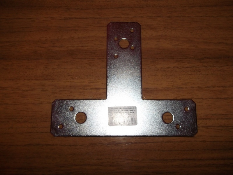

Установка радиостанции в Логан.
Для правильного закрепления антенны на крыше (без использования магнита) идем в Эпицентр и покупаем крепление для сборки каркасного дома, стоимостью 8 грн с копейками.

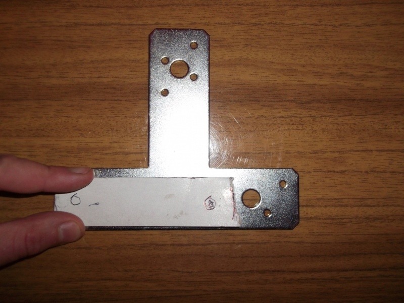

затем идем к машине и делаем шаблон штатного крепления рейлингов, прикладываем к нашему креплению и отрезаем лишнее
на расстоянии 80 мм друг от друга сверлим два отверстия, диаметром 10 мм.....сверлится очень тяжело - то ли у меня сверла тупые, то ли сталь там не простая.

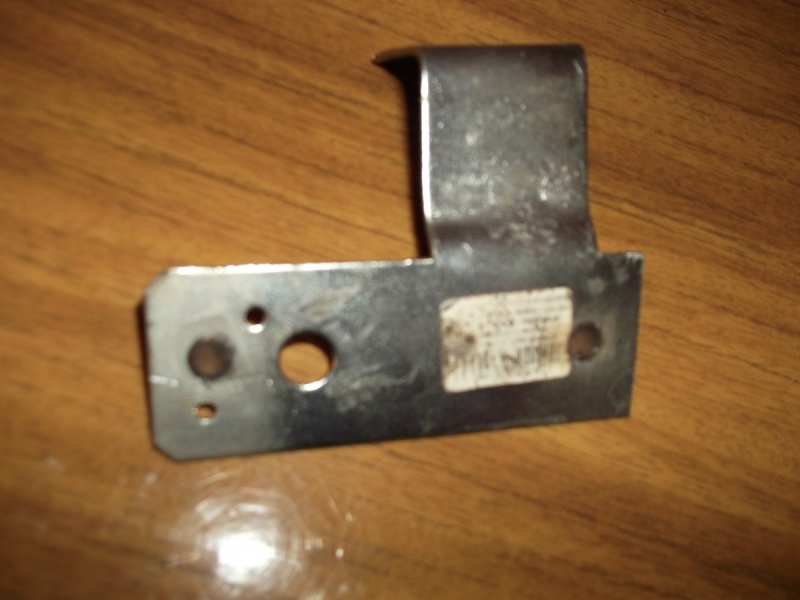

Затем используя тиски и молоток выгибаем крепление (изгиб в его основании - для плотного прилегания защитной резинки)

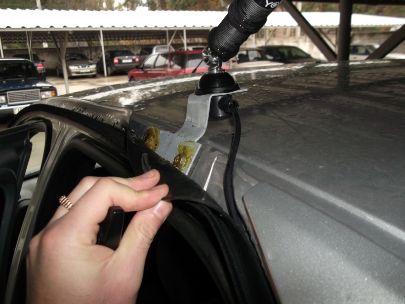

Ну и если есть абсолютно совершенно случайно под рукой краска в цвет кузова - красим (у меня была). А нет - крепление оцинкованное, думаю не поржавеет. Места прохода болтов НЕ красим - масса с кузовом нам нужна. Далее при монтаже не окрашенные места обильно смазываем литолом например. Получаем такое:

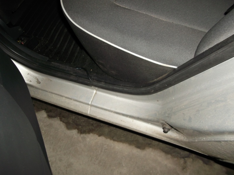

Антенный провод пропускаем под резинкой в самый низ до штатного разрыва уплотнителя и далее под ковриками к месту установки рации.

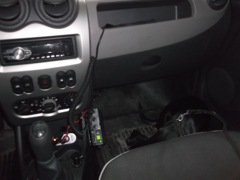

Рацию пока установил так
Запитал от прикуривателя - пока работает без помех. Посмотрим, если что - протяну провод напрямую к аккумулятору.
Внешне выглядит так
Кстати антенна на багажнике - для портативной УКВ станции. Ее монтировать проще - провод из багажника протянут между спинкой и подушкой сидения и далее под ковриками к портативке.

Серёга, болты поменяй.эти могут упираться шляпой в резинку сильно при закрытии двери и деформировать её.

Сергей скажите а антикор Вы делали? Я понимаю что 6 лет гарантии от сквозной корозии но все же.
