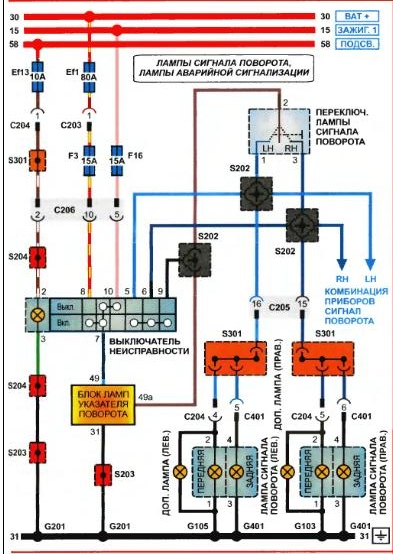

Далнейшие выясянения в чате, чтение форумов, разглядывание схем и собственный анализ привели к выработке следующих, на мой взгляд, интересных, советов.
- попробуйте проверить предохранители F3 и F16 в блоке, стоящем у левой ноги водителя
- если при попытке включить аварийку или поворотник реле пытается однократно клацать - скорее всего, они целые, а внутри реле отломался контакт
- выньте реле. для этого откройте крышку на приборной панели с левой стороны (к ней закрывается водительская дверь). для удобства обзора можно, но не обязательно, вытолкнуть пальцем изнутри на себя блок регулятора фар.
реле поворотов в той группе (видна через дырку) обычно стоит ближним справа (вроде бы бывает следующим). На том реле обычно есть нарисованный знак аварийной остановки и под ним обычно фиолетовая панелька.
- замкните проволокой контакты 49 и 49а - теперь можно будет показывать повороты поворотниками, но прерывать придется самому.

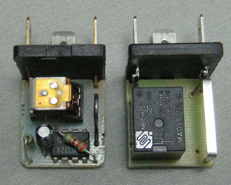

На следующий день я разобрал реле и убедился, что в нем сломалась пружина с контактом.
Как я понял, поискав в интернете, это бывает довольно часто.

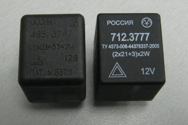

Список подходящих замен:
- родное реле GM 96312545
- 96312545POM, 94798678, 96312545_OEM, 90057384A, MAC009, 90057384, 94798678A - лично я не проверял, это из поиска
- стояло российское реле 495.3747, которое применяется в восьмерке или девятке, его очень легко найти.

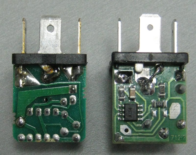

Я нашел "фирменное" реле за 55 гривен в магазине, выслушал клятвы продавца в его идеальности, невозможность возврата сложного электрооборудования (не хочешь-не бери), купил и установил в машину. Оно работало, но не идеально - немного неравномерные паузы, пощелкивания при переключении электроприборов. В общем, я его разобрал и обнаружил, что оно просто фальшивое и сделано на коленке китайцами.
Тут важно отметить, что родное реле не такое простое, как кажется - в нем стоит специализированная микросхема, которая обеспечивает стабильную работу при изменении напряжения, отсутствие ложных щелчков, быстрое включение, диагностику сгоревших ламп поворотников и
индикацию проблем ускоренными в 2 раза щелчками.
Конечно, ничего этого в китайской фальшивке не было. Более того, в ней стояло слабая релюшка, контакты которой не рассчитаны на требуемый ток и быстро сломаются.
В результате я решил обязательно починить родное реле.

Поиск по сайтам поставщиков электронных компонентов показал, что реле(здесь и в некоторых других местах имеется в виду деталь внутри) для замены нет в продаже, поэтому я прочитал описание микросхемы-контроллера и пошел искать примерно подходящее. Не сразу, но нашел на радиорынке. Его параметры оказались даже лучше, чем у прошлого, но ножки стояли немного шире.
Итак, все приготовлено:
Выпаяна поломанная релюшка:
выводы купленной детали нарастил луженой проволокой и установил релюшку на место.
После установки, к моему разочарованию, выяснилось, что оно не заработало. я решил не сдаваться, и начал изучать документацию по релюшке. Оказалось, что она имеет немного другую группу контактов,
поэтому я еще раз удлинил ножки, перепаял их
и с удовлетворением обнаружил, что оно на этот всё прекрасно заработало.

там видно на фото что лопнула пружина с контактом

Да, прикольно, с потделкой релюхи поворотов не сталкивался. Обычно зеленое или темно коричневое реле аварийки стоят в в наших машинах, а тут чинайцы даже это потделывают
https://lanos.com.ua/topic/53234-ne-rabotayut-povorotniki-i-avariyka-diagnostika-problemy-vremennye-mery-i-remont/#findComment-1134033
У нас в Харькове поддельных реле очень много. Тесть попадался на подделку - оно у него проработало 30 сек. И Коле nick_f говорил, что без вскрытия реле не определишь подделку.

В реле поворотов перегорела сама механическая релюшка
Посетил все точки с авто электрикой что были по пути и вот самое лучшее что смог купить ((
цена 25 грн-внутри оно собрано добротно и походу что в России, но без микросхемы управления!(
В работе пока нареканий нет
На случай если быстро накроется приобрел за 6 грн механическое реле чтоб впаять в родное
Фотки качества слабого как и камера на моем мобильном!)
https://lanos.com.ua/topic/53234-ne-rabotayut-povorotniki-i-avariyka-diagnostika-problemy-vremennye-mery-i-remont/#findComment-1219298
Мне российские попадались, но выглядели внутри по другому.

Кстати, починенная релюшка успешно работает уже больше года. Все детали переделки видны по фото. lgr44 правильно написал, что я поменял деталь (получается немного двусмысленное выражение, мы чиним реле и в нем поменяли реле.). Единственными моими сложностями было найти реле в нужном размере, нужного качества, с нужными параметрами (а условия там не простые). Ну и при первом монтаже неправильно подсоединил, о чем написано было тоже.
П.С. я тут подумал, может, непонятно, какие ножки пришлось поменять местами. на англоязычной спецификации реле красным обведена ножка, которая у меня попала не туда. с обмоткой реле напутать нельзя, а вот контактная группа обманчиво подходит не к тем дырочкам. на последнем фото виден кусок проволоки, которым она перенаправлена куда надо. рекомендую просто проследить в родном реле куда какой контакт ведет, сравнить со схемой нового (на приложенной схеме был вид со стороны ножек, неправильно подошел вывод 4, надо было туда вывод 5, вывод 4 вообще припаивать не пришлось, вывод 3 был тоже удлинен и припаян на место бывшего контакта, ну а 1 и 2 - катушка), наростить выводы проволокой и впаять.
