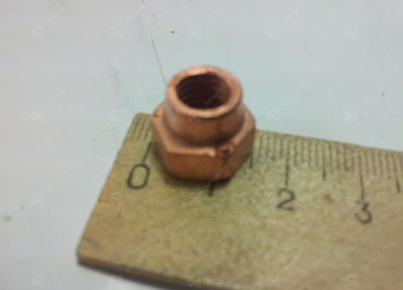

Кстати о гайках.Латунные меня то-же задолбали (слизывается резьба,забивает резьбу на шпильках,откручиваются),перешел на металлические омедненные.И чтобы не отворачивались-закрутил обратной стороной,(тонкой) к коллектору,пока не отворачиваются.
Вот нашел картинку

для коллектора???....а якщо потім обірве шпильку коллектора?....буде такий геморой шо мама не горюй! в Сенсі випускний і впускний коллектори сидять на одній прокладці...там щоб зняти випускний коллектор для заміни шпильки розбирання/збирання буде на пів мотора...ну його в баню...краще я раз в рік поміняю прокладку...

до чогу тут ступінь фіксації?...там головне дуже висока термостійкість...там все вигорає/спікається...спечеться той фіксатор і що тоді?....ну його нафіг таки екскременти...
