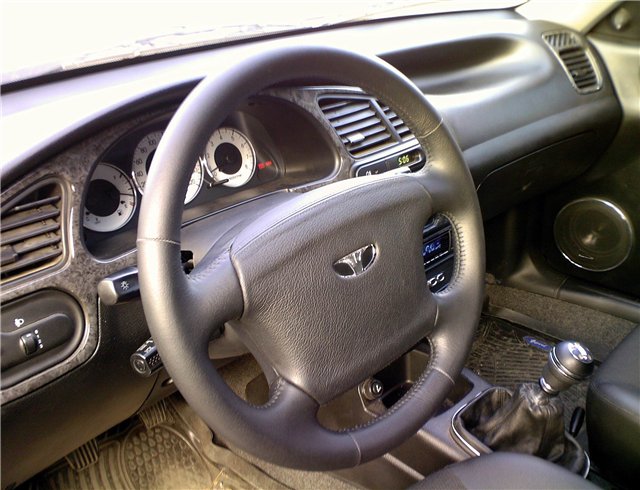

Я когда перешивал салон, ручку КПП купил в АТЛ за 20 грн, снял старую обшивку, срезал выступающий внизу латунный цилиндр и сверлом расширил отверстие для входа ограничителя вкл задней передачи на глубину этого входа - обшили той же кожей, что и сидения. Посадил на полиуретановый герметик.

а чё за машинка это? Вроде Lanos а вроде по картам то и нет

Машинка - Ланос, альбом мой посмотри.
