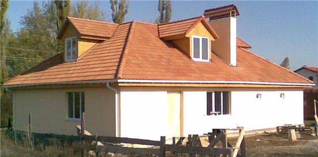

НЕ СОЧТИТЕ ЗА РЕКЛАМУ! Строим дом своими силами 11*12м, второй этаж под крышей
, пересмотрели много вариантов и на угле и на мазуте, дрова (пилеты, брикеты), электричество и газ. И получилась такая картина:
1) мазута - где брать? в чем хранить? как заливать? стоимость самого котла... в общем - не подошло!
2) уголь - КПД хорошее, угольные топки по цене сравнительно не дорогие (если не брать с автоподачей угля). Но опять вопросы: где хранить уголь? привезти машину угля в дождь - грязь. носить уголь - грязь. где делать котельную? в доме? опять грязь! жужалку от угля выносить... много грязи и движений - не подошло!
3) газ - газа нет на улице, где мы строим дом - не подходит! (пока не газифицируют улицу)
4) электричество - как единственный источник отопления - дорого... не подходит! и тут пошел в ход пошел google. Захотелось чего-то красивого и полезного. Был найден Львовский сайт
вся информация там имеется. У меня выглядит так (фото не очень) 1954eb387143.jpg

а по итогу топишь дровами? и в чем выигрыш?

Ах тыж емое - молодчага. Буду с этими Лекмами общаться. очень интересное решение+эстэтика. А я еще думал поставить камин/непоставить. Как реализовал автоматику запуска электрокотла. Он включается когда температура в системе падает ниже заданного уровня? там встроенный темподатчик тоже? Че за электрокотел?
Завез дрова, сложил в сарай. В топку дрова влязят до 30 см в диаметре, т.е. нет необходимости часто подбрасывать, нет грязи как от угля, нет жужалки, пепел выбрасываю 1 раз в день (хорошие дрова почти полностью сгорают, пепла почти нет), камин чищу 1 раз в неделю. Тепло от камина идет напрямую в комнату а не в стену (за стену), внешне смотрится :yes: .
Если нет рядом посадки или леска, то можно купить. У меня бензопила + купил на 1200 грн, дров хватит еще до середины Января потом куплю еще кубов 10 дров (около 1000 грн) и до весны с головой хватит. Итого с затратой на б/пилу (китай 300 грн) 2500 грн и всю зиму тепло (тепло - это значит, что я хожу дома исключительно в одних шортах, 24 градуса)
