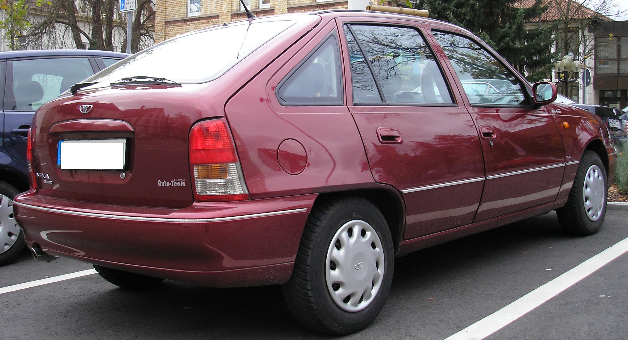

Lube - а что за дракон на фото красный? По задней части как Опель старый кадет или чего то такое, а перед от нексии что ли ))

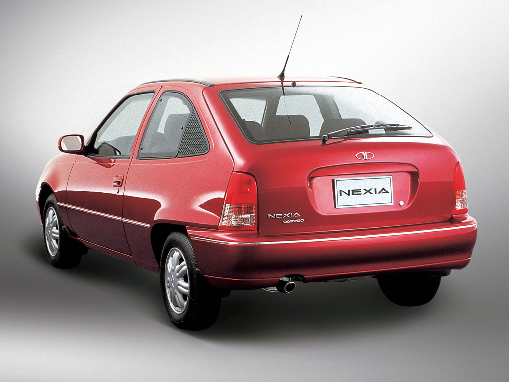

Это очень редкая 3х дверка Нексия,там зад не как у опеля,он круглый и фонари другие.
вот такие
и еще одно фото.

Спасибо, я таких не видел и даже не думал что они были!
https://lanos.com.ua/topic/52398-stanut-diski-ili-net/#findComment-1132162
я то подумал опель переделан под нексию )))
а то нексия ... таки ...
не видел ни разу.
вот такие
