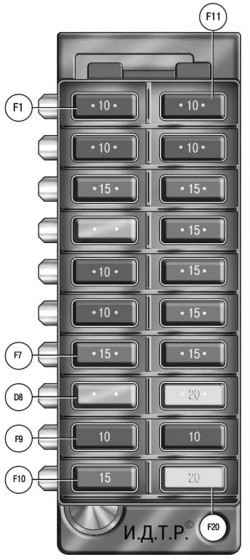

У меня один вопросик: обогрев заднего стекла не работает. (вроде после того как разобрал панель для ее покраски) но вроде все контакты на месте, может есть какой то предохранитель? Кстати мне делали тонировку как проверить повреждена ли нить накаливания?
https://lanos.com.ua/topic/5233-obogrev-zadnego-stekla/page/2/#findComment-450689
Я бы сделал так (начинаем с первого, если все в порядке - переходим к следующему пункту.). 1. Проверить надежность контакта фишки в кнопке обогрева. (не вставлен до конца?) 2. Проверить предохранитель.(Перегорел?) 3. Проверить наличие питания на клеммах обогрева на стекле.(Обрыв?) 4. Искать место разрушения нити обогрева. Обычно видно визуально. (Устранять токопроводящей пастой/лаком).
Предохранители в салоне (см. рисунок 1): F11 10A (красный)-Электообогрев стекла окна задка, F19 10A (красный)- Реле электообогрева стекла окна задка.
Под капотом (см. рисунок 2): №7 - 30А предохранитель электообогрева стекла окна задка; №31 - Реле электообогрева стекла окна задка/реле топливного насоса.
Удачи в лечении.
PS. Обычно если нити перегорают, то остальные продолжают греть. Там параллельное соединение. Так что если не работает ВЕСЬ обогрев - проблема в питании.
https://lanos.com.ua/topic/5233-obogrev-zadnego-stekla/page/2/#findComment-450726
скорее всего фишка не плотно сидит на кнопке, если там все нормально, включи зажигание , открой капот, крышку предохранителей и услышиш что при нажатии на обогрев реле щелкает, если есть щелчек при нажатии переходи на задние сиденья, при включенном обогреве промерь приходит или нет напряжение питания (клемы подвода к нитям обогрева находятся по бокам заднего стекла, увидеш легко.
https://lanos.com.ua/topic/5233-obogrev-zadnego-stekla/page/2/#findComment-450738
С самого начала не работал обогрев. Выяснилось, что отсутствует этот предохранитель :blink: Или на заводе не поставили, или на СТО Укравто сняли >:-]
https://lanos.com.ua/topic/5233-obogrev-zadnego-stekla/page/2/#findComment-450786

У меня тоже была беда с обогревом заднего стекла.
Когда неделю назад были морозы и снегопады, включил обогрев (индикатор на кнопке засветился).
Через какое - то время понял, что обогрев не работает, т. к. стекло запотевшее.
Сейчас потеплело, полез в предохранители и обнаружил, что сгорел №7 в моторном отделении.
Открыл верхнюю крышечку корпуса предохранителя, пропаял перемычку, теперь обогрев работает,
но неясно, на какой ток теперь мой предохранитель?
Нужно искать такой предохранитель на 30А (наверно, где-то их продают) ?
