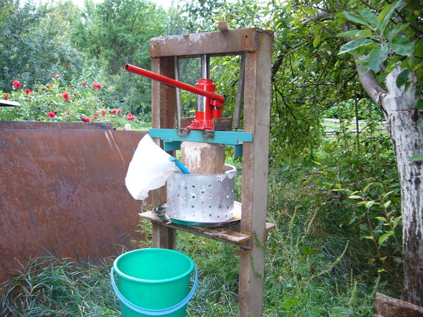

Ну тут садовый прес (сок с яблок давить) - такой мой тесть себе сделал. А тот прес, о котором я писал - это немного другое, хотя рамка похожая.

А тот пресс не только для яблок смотря какой домкрат и какой швеллер или уголки . Если нормально подобрать то я думаю 10 тон можно давить...

ОК, я сфоткаю и на сервисе и у тестя. Второй вариант ИМХО тоже выдержит 10 тонн. Только вот не знаю, буду ли я скоро на сервисе - к зиме вроде как уже подготовился. Но когда буду - сфоткаю полюбому.
