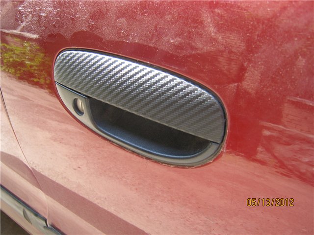

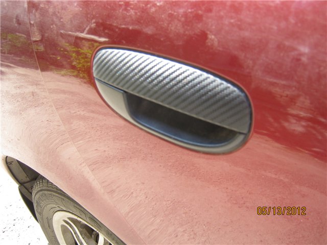

Продолжаю ХАЧтюнинг :joking: вот что творил сегодня :oops:
Сорри за фотки начал делать вечером как закончил потемнело (тянул руками без фена)
Теперь блин смотрю как я затянул торпеду и понимаю что щас сделал бы в 100 раз круче(но переделать пока лень)
Да и чуть не забыл (затянул старенький ноут Асус) Он был стального цвета но с 2007 года краска на уголках стерлась+ царапин было много решил затянуть (И как всегда спешил и сфоткал коряво) <_< Так что сорри

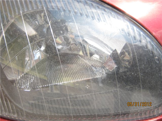

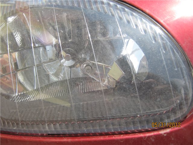

Сегодня увидел трагедию в фаре (как-то отвалился рассеиватель) капец что делать не знаю.
https://lanos.com.ua/topic/51431-lanos-16-sx-2004-gv-kirovograd/page/12/#findComment-1278489
Ничего страшного..можно и без него ездить...или аккуратно заставить назад, крепление поставить на герметик.
https://lanos.com.ua/topic/51431-lanos-16-sx-2004-gv-kirovograd/page/12/#findComment-1278542
Тааа так не хочется фару разбирать(с этим герметиком мучится но наверно другого выхода нет)
https://lanos.com.ua/topic/51431-lanos-16-sx-2004-gv-kirovograd/page/12/#findComment-1278553
Мой совет это не герметик а клей.
Именно клей!
Многие забывают что свойство герметика - ГЕРМЕТИЗИРОВАТЬ а не СКЛЕИВАТЬ.
Купи эпоксидный клей.
https://lanos.com.ua/topic/51431-lanos-16-sx-2004-gv-kirovograd/page/12/#findComment-1278560
Ну во первых это не отражатель, а колпачек, во вторых ничего разбирать не надо, просто снимаешь лампочку и вытягиваешь его через это отверстие, он выходит оттуда прекрасно, 2 минуты работы. А так как я смотрю у тебя установлен Би-ксенон то эти колпачки нафиг не нужны, сними и на правой фаре.
https://lanos.com.ua/topic/51431-lanos-16-sx-2004-gv-kirovograd/page/12/#findComment-1278686
я у себя поснимал эти колпачки с фар,тоже стоит би-ксенон, оставил те что на фаре стоят.
