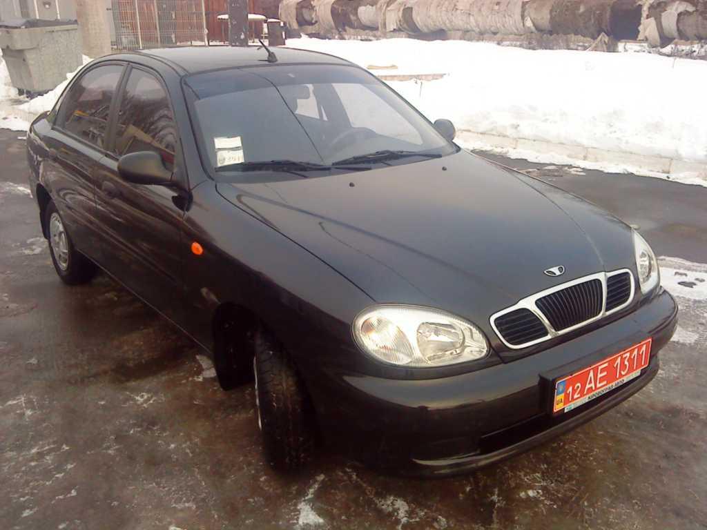

Ланос 1,5 база, родом из Польши, рожден в преддверии Нового 2008го года :rolleyes: . Цвет черный металик, на одометре 33300км.
Из допов абсолютно ничего. У кого то возникнет вопрос "6200$ за пустой ланос???? можно было найти и получше....". В плане начинки можно было и получше, НО я знаю эту машину от и до, на 100% уверен в её отличном состоянии и то что с неё буквально пылинки сдували :tong: + пробег 33тыс это вам не 123тыс :D
На сегодняшний день одометр показывает 43500км. Все эти "первые 10тыс" машинка служит верой и правдой. Само собой сразу были поменяны фильтра, масло в двигателе, тормозные шлангочки спереди + тормозуха, тормозные колодки Hi-Q, сетка бензонасоса, свечи.

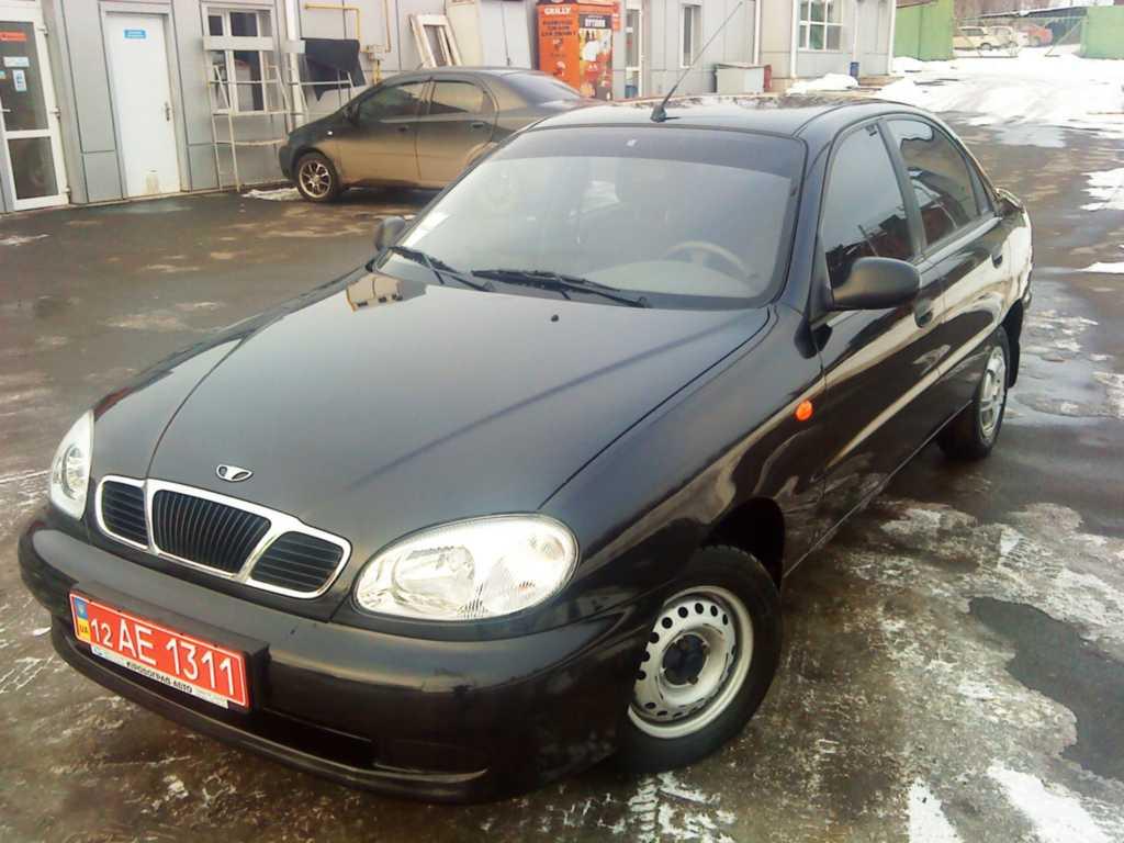

И конечно же фото спустя 2 дня после покупки:

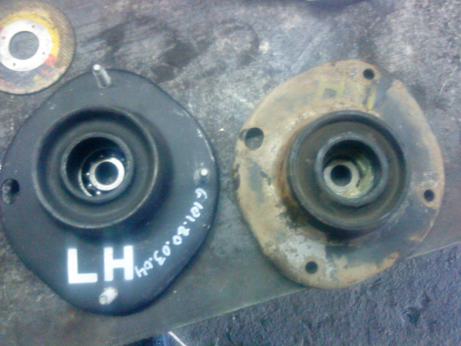

Весной были заменены верхние опоры передних стоек

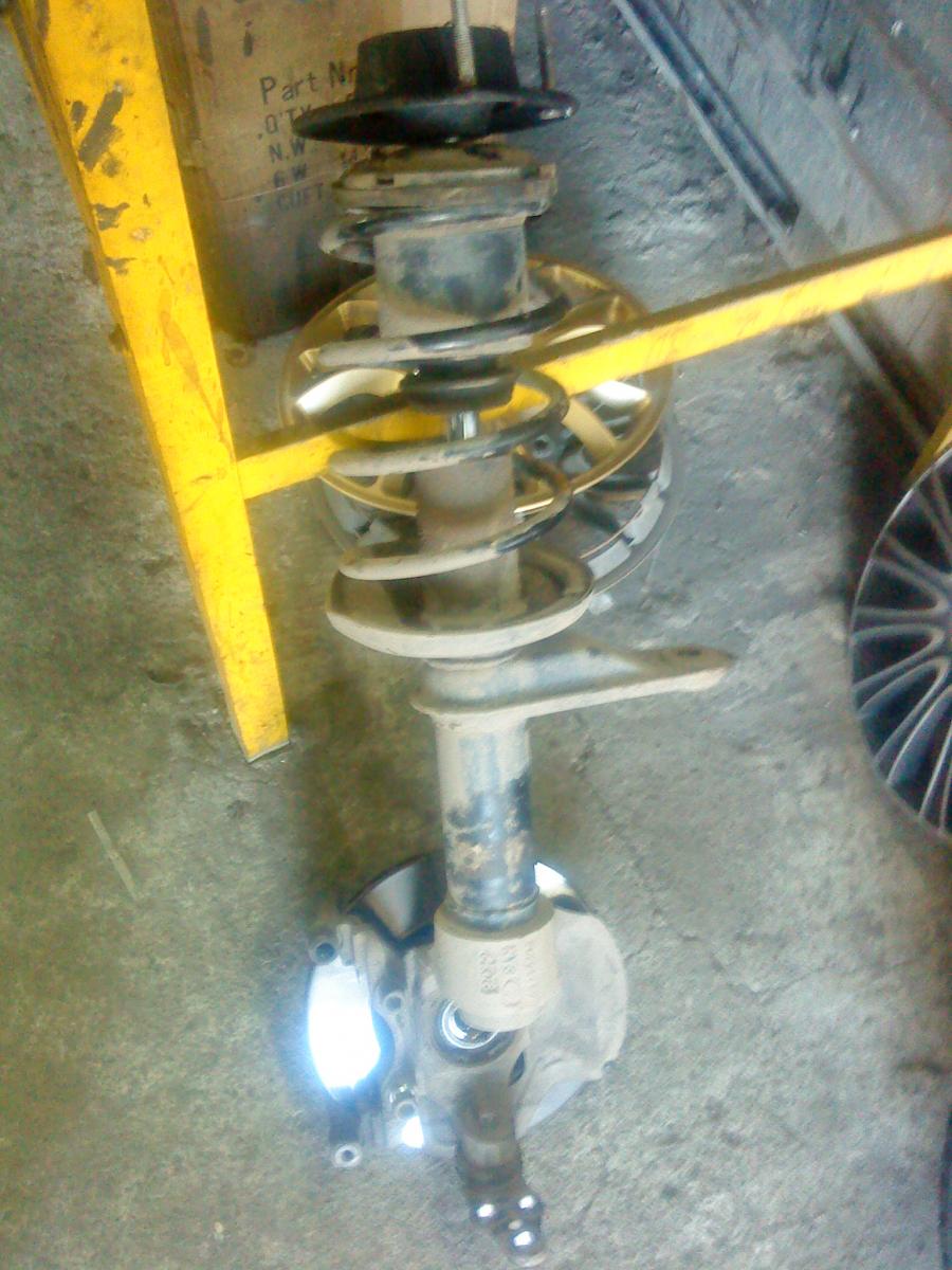

Хорошая машинка!Непонятно,зачем верхние опорники поменял?И почему на снятой стойке шаровая висит,ты что заклепки срубал?У меня на поляке опорники прошли 180тыс так и продал.А вот на новой машинке 20тыс и уже потрескались.
https://lanos.com.ua/topic/51194-bzh-mr-b1ack/#findComment-1306555
Я себе ставил такие же опорники.. У тебя как, не гупают? Бо у меня по ходу илилевак или брак - гупали с самого начала, я ими не доволен! Хотя дорогие как герыч, покупал их как польский оригинал..
https://lanos.com.ua/topic/51194-bzh-mr-b1ack/#findComment-1306923
Юрич
Спасибо :) Верхние опоры менял т.к. начали гуркотеть или гупать, короче было впечатление кучи досок под капотом :crazy: После замены все прошло.
Насчет шаровой. Примерно год назад(я тогда ещё был дуб дубом) начало машину тянуть вправо, на развале мне накапали на мозги что тут нужно снимать шаровую и немного расточить дырки (в какую то сторону) чтоб развал был ок и не тянуло в сторону. Ну вот я такой ничего не понимающий согласился :oops: сделали, а толку 0. В результате поменял резину на новую и всё стало на круги своя. Даром только деньги отдал непонятно за что :(
nehrych
Сейчас не гупают, всё ок :) Брал их просто на авторынке, тоже сказали что тип оригинал.

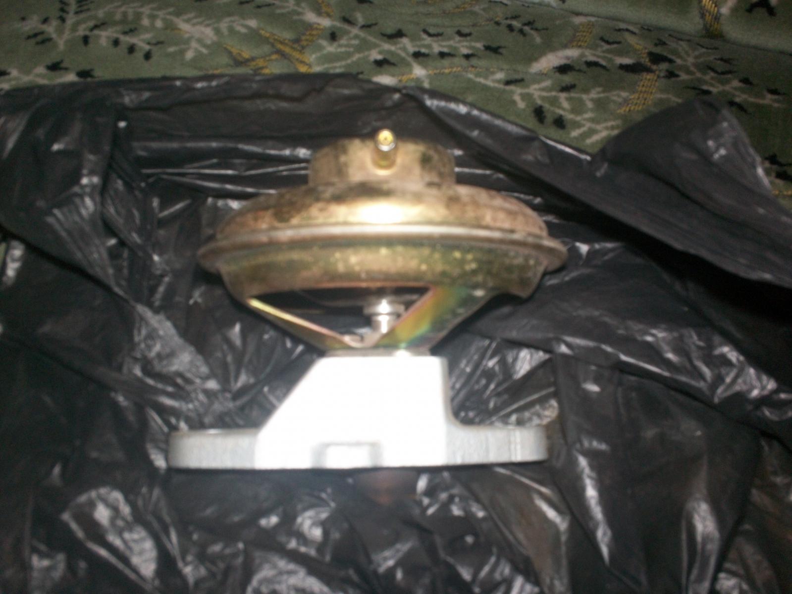

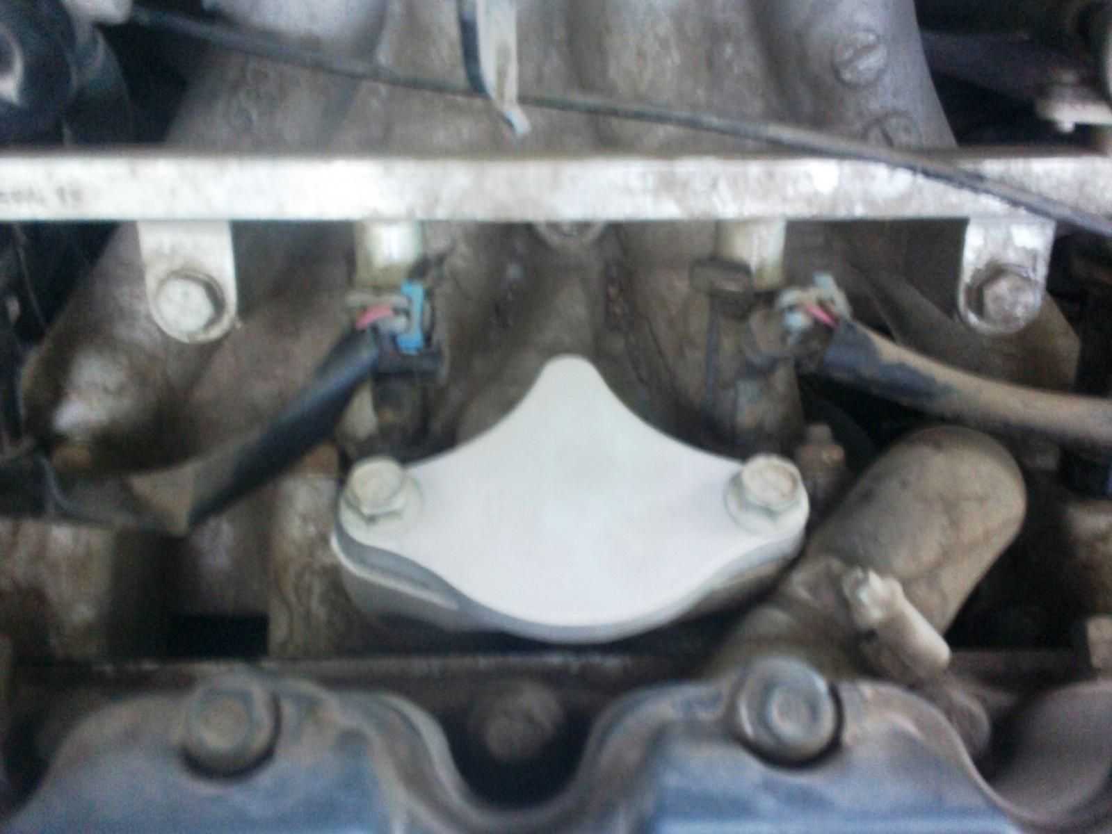

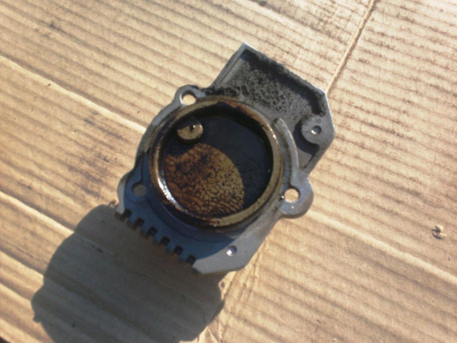

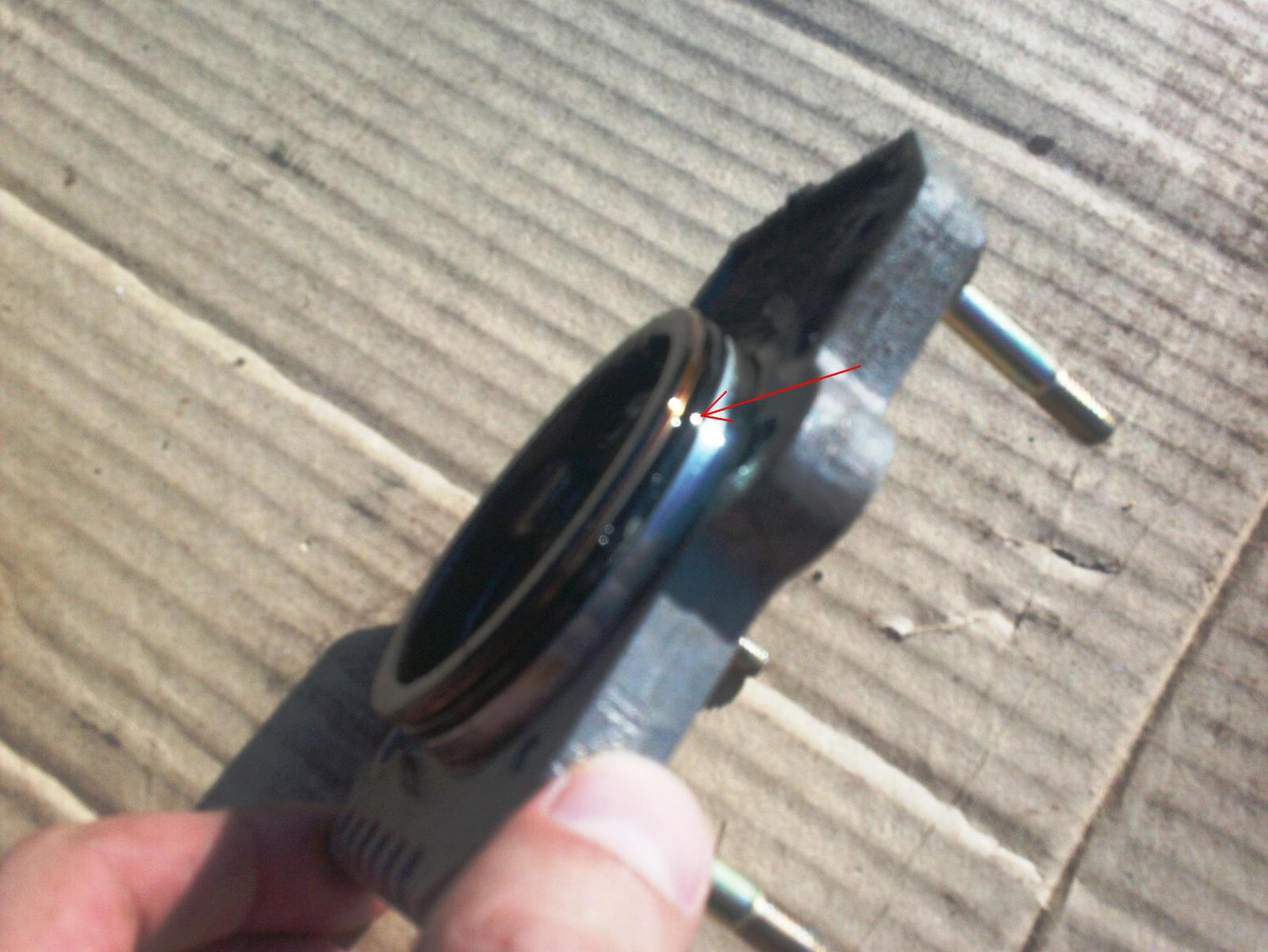

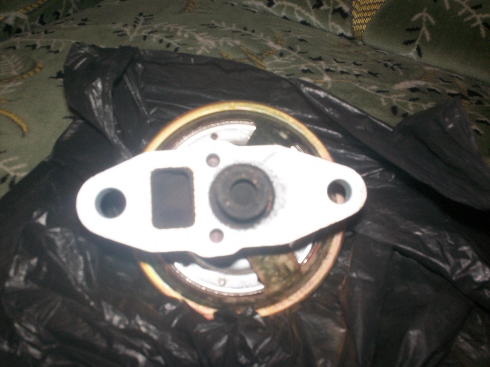

Итак появились новости с поля боя. Установил заглушку вместо клапана ЕГР. Работы на 10 минут.
Выглядит аккуратненько и встаёт как родная.
По результатам испытаний динамики не добавилось, но на холостых работает заметно стабильней.
А вот так выглядит снятый клапан.
Вобщем главное что не хуже :joking:

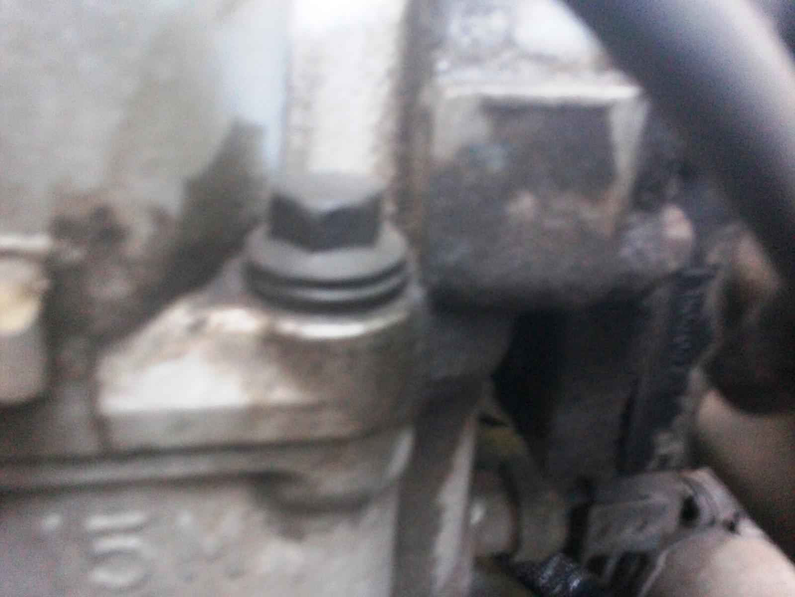

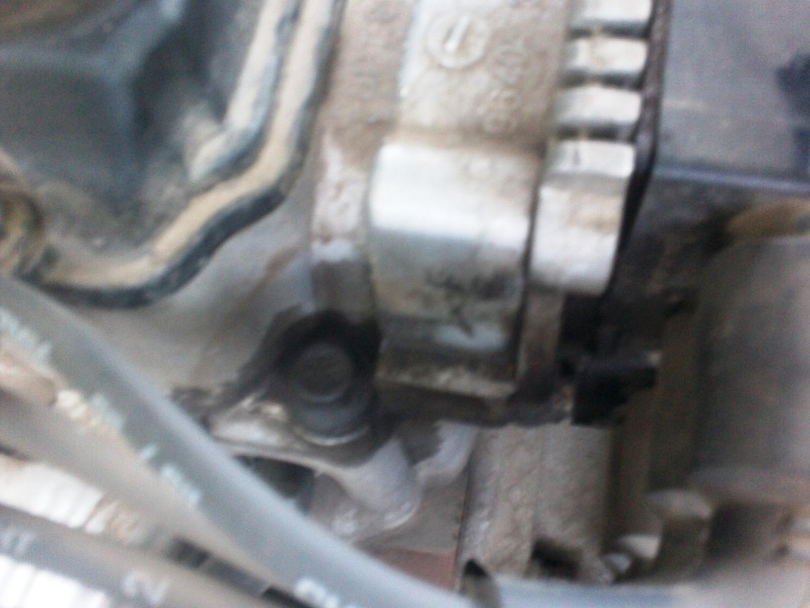

Обнаружил масло в районе катушек. Заранее извиняюсь за качество фоток. Смотрим:
На сто сказали что потёк задний сальник распредвала. Какие у кого будут мысли :sos:
https://lanos.com.ua/topic/51194-bzh-mr-b1ack/#findComment-1318261
Резінове кільце під катушкою, коштує до 10 грн, міняется самостійно за 10 хв.
Десь була тема на форумі....
СТО- хочуть заробити, при чому не погано.
https://lanos.com.ua/topic/51194-bzh-mr-b1ack/#findComment-1318331
Если масло не капает а только сочится то думаю можно еще ездить..сейчас качество новых сальников не айс х.з. сколько новый проживет...
https://lanos.com.ua/topic/51194-bzh-mr-b1ack/#findComment-1318373
Це взагалі не сальнік а просте резинове кільце, яке фактично не несе ніякої нагрузки.
Це типова "хвороба" 1,5 мотора.
Їдити так можна довго, ніякої небезпеки для мотора немає.
Ось це кільце.
Пишу так, оскільки сам мав такі ж симптоми.
https://lanos.com.ua/topic/51194-bzh-mr-b1ack/#findComment-1318444
Спасибо за совет. Тоже думаю что всё на много проще чем сказали стошники.
Кто подскажет как снять катушки чтоб заменить это кольцо? А то я насмотрел там пару болтиков и всё :oops:

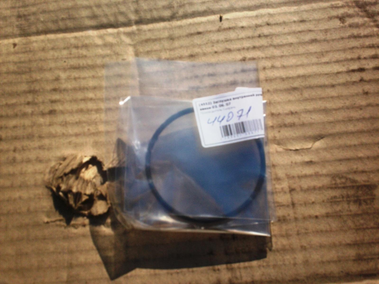

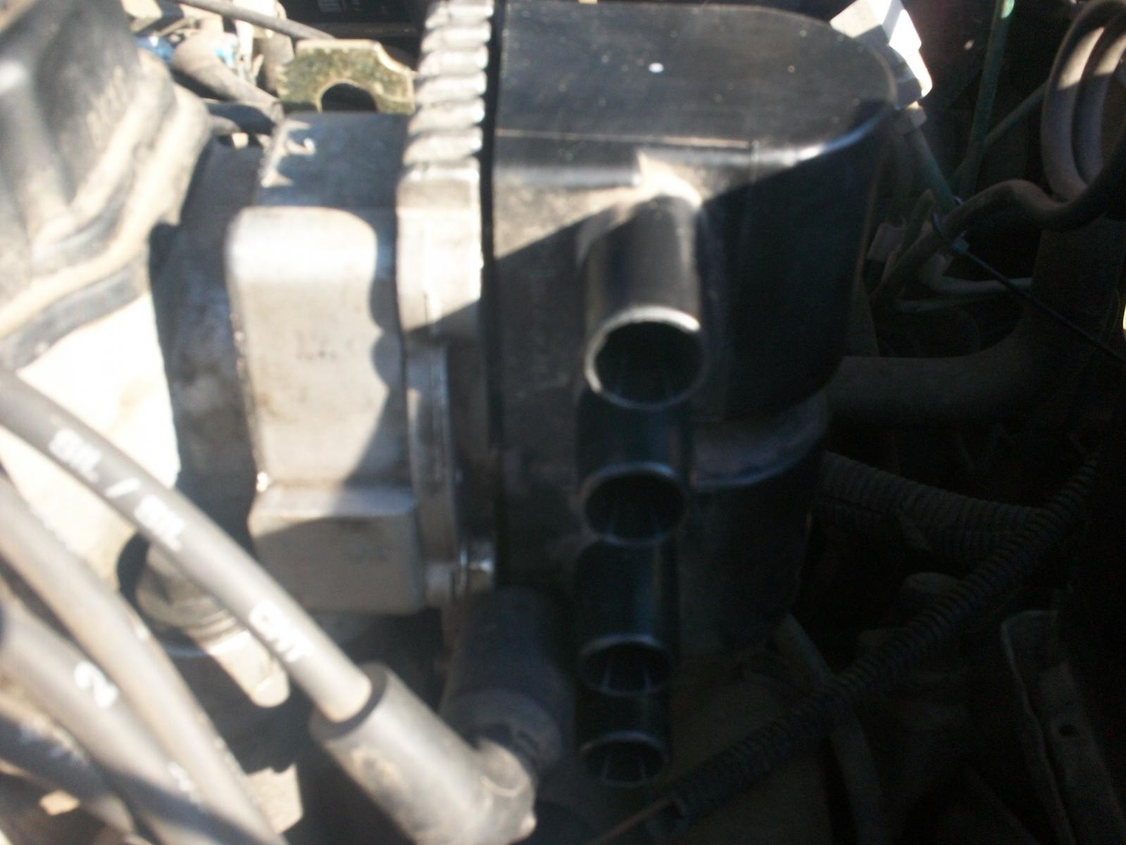

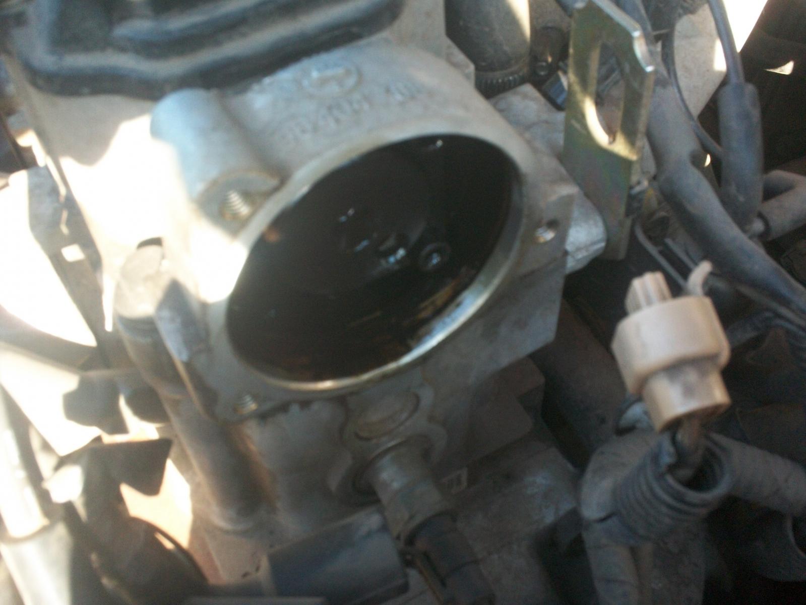

Новости с поля боя. Решил я всё таки добраться до резинки под катушкой с целью её замены.
Итак из инструментов потребовалась головка на 10 и несколько тряпок :joking:
Заранее купив в Автостиле вот такое колечко за 8грн
Дальше открутив 3 болтика крепления катушки зажигания снимаем её прочь
Далее следует выкрутить 3 болтика заглушку или как её назвать
Вот она в снятом виде
А это то самое резиновое колечко из-за которого бежит маселко
Извлекается эта штука с колечком оч легко, а вот вставить её назад немного проблематично было. На фото думаю видно где старое а где новое кольцо
А вот посадочное место. Честно говоря я не думал что там будет так грязно :shock:
Протерев всё от грязи упаковываем всё обратно, не забывая закрутить все болтики :crazy:
Вот что получилось, более - менее чистенько
Опосля проехал около 20км, вроде всё ок. Надеюсь так и будет дальше :witch:

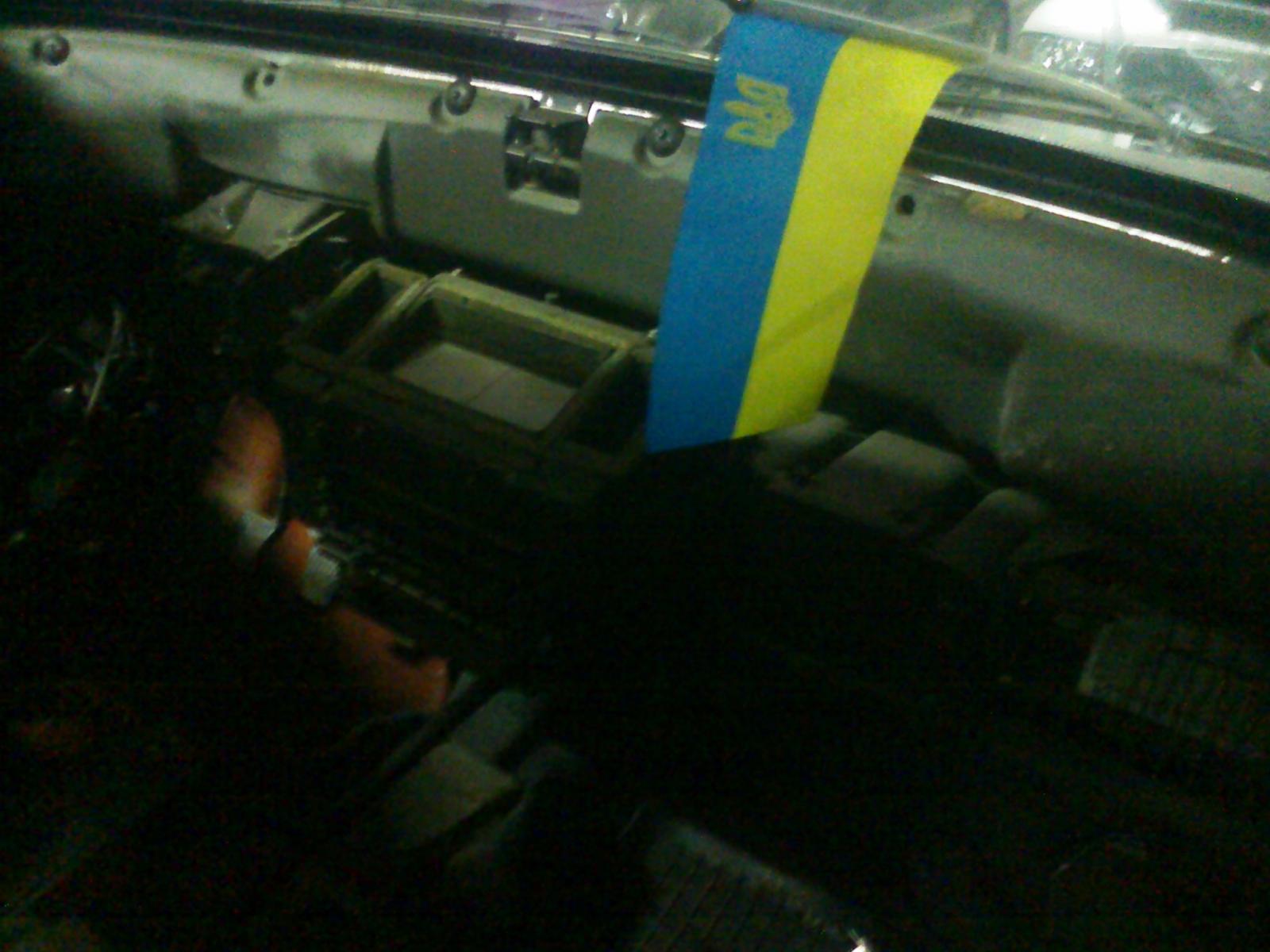

Покатавшись летом в жару с форточками, решено что это было последний раз! Итак приобретен комплект б/у кондёра у нашего авторазборщика "Автопатрашитель" :crazy: Дополнительно куплен новый радиатор кондёра Лузар за 595грн.
Ставить решил сам всё кроме проводки. Итак начитавшись разных тем на нашем форуме решил разбить работу на 2 этапа: 1) установка испарителя. 2) всё остальное.

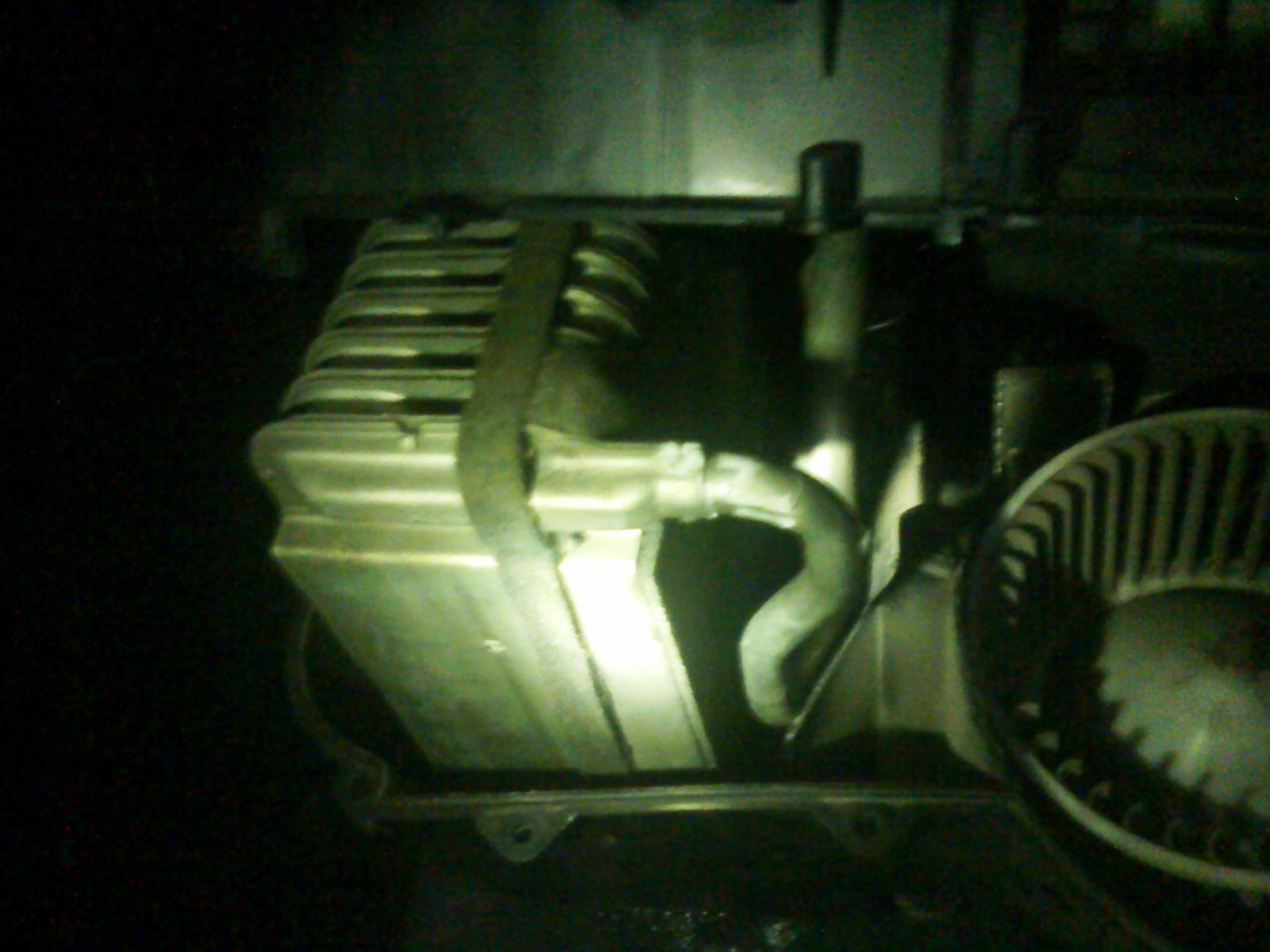

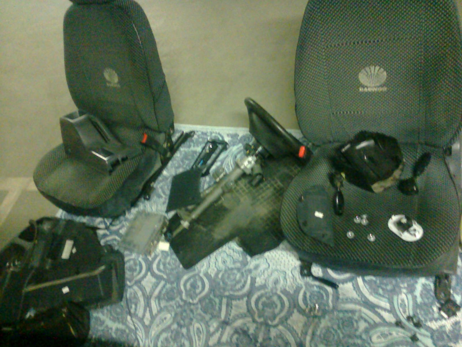

Собственно неделю назад взяв испаритель, инструмент и помощницу :she: пошел курочить машину ставить испаритель.
Заранее извиняюсь за качество фото, фоткалось с телефона. :oops:

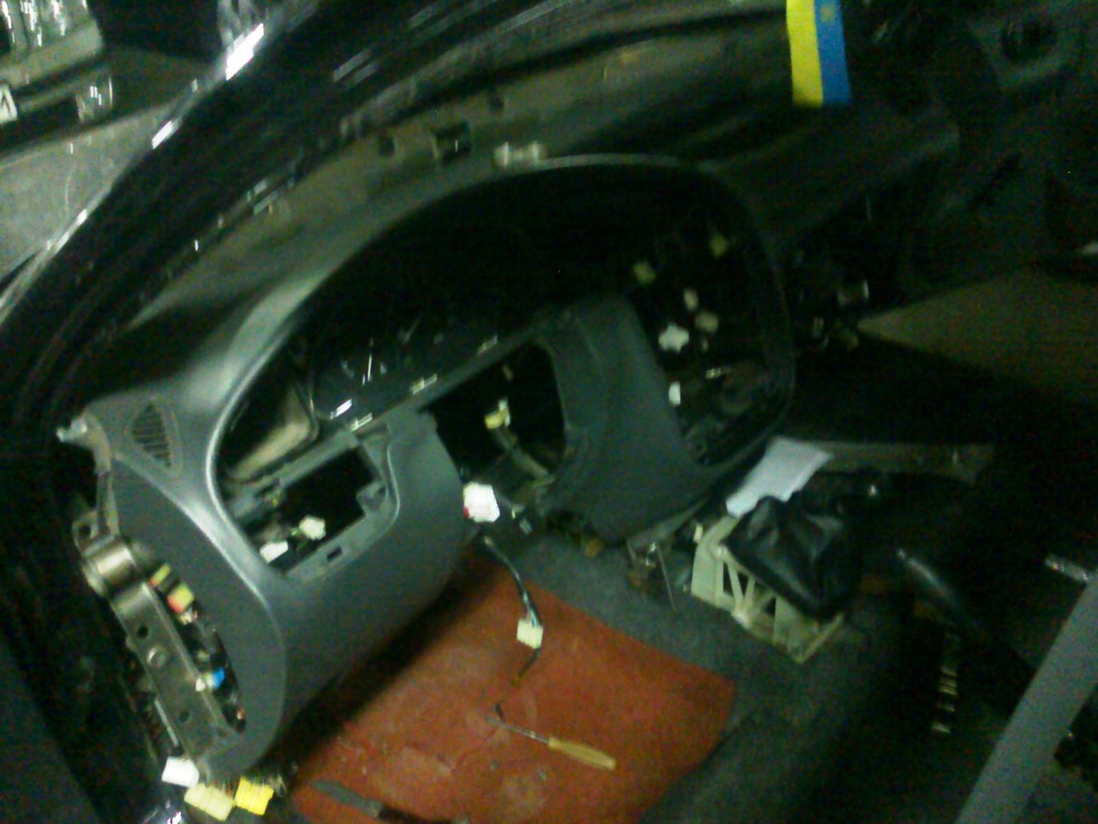

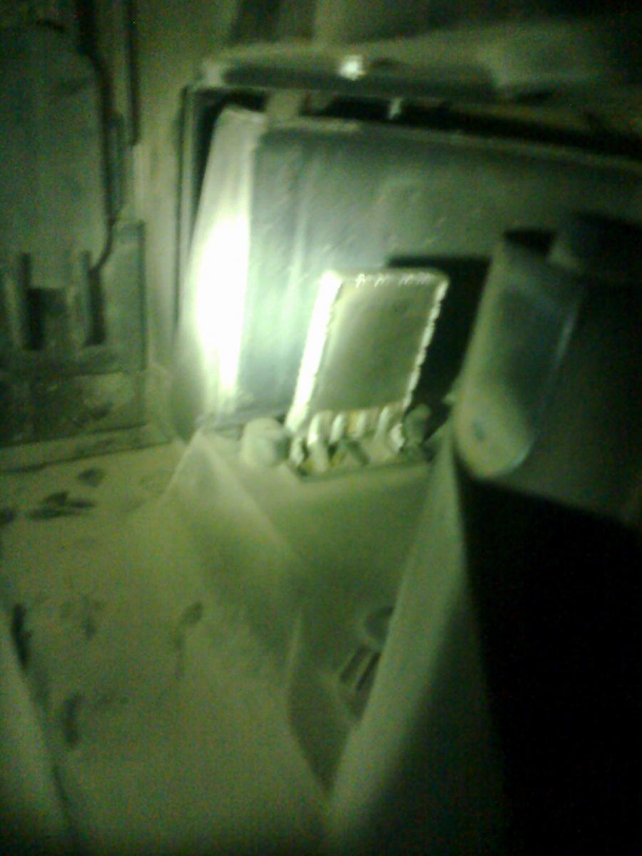

Начав сие дело в 12 дня было снято всё что можно снять:
далее открутив болты которые можно было свободно открутить была попытка засунуть испаритель в образовавшуюся щель
во всем этом деле помогала мне моя любимая спутница жизни:
но мои усилия оказались напрасны, затолкать испаритель без снятия крышки я не смог :verysad: дальше с Божьей помощью и какой то матери я всё же открутил нижнюю крышку и всё таки засунул испаритель на свое законное место :energy:
да не тут то было, крышка категорически отказывалась становится на место >:-] провозившись ещё пару часиков всё же она стала на место, после чего всё выше разобранное приобрело свой первозданный вид :yahoo:
По ходу разборки появился вопрос, сняв нижнюю крышку, между испарителем и моторчиком печки я увидел такую штуку с маркировкой "Т100":
кстати она снизу подключается к какому то разъему. Что это за штука такая?
Вопрос №2. Как быть с конденсатом? Куда и как лепить дренаж? А то я так и не понял :wacko:
Вопрос №3. Как люди умудряются ставить испаритель без снятия торпеды? Лично мне показалось самым разумным это снять торпеду, печку и перевернуть её вверх дном.
Чуть не забыл, на всю эту процедуру у нас ушло 16 часов времени :blink: Т.е. начали в 12дня и закончили в 3 часа ночи, зато сэкономил приличную сумму.
