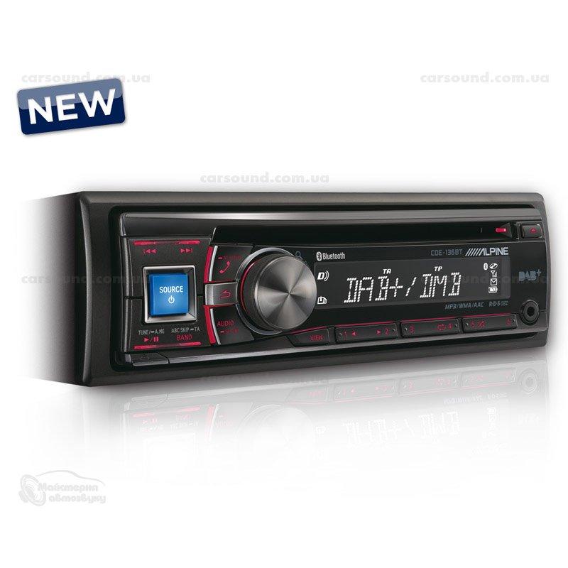

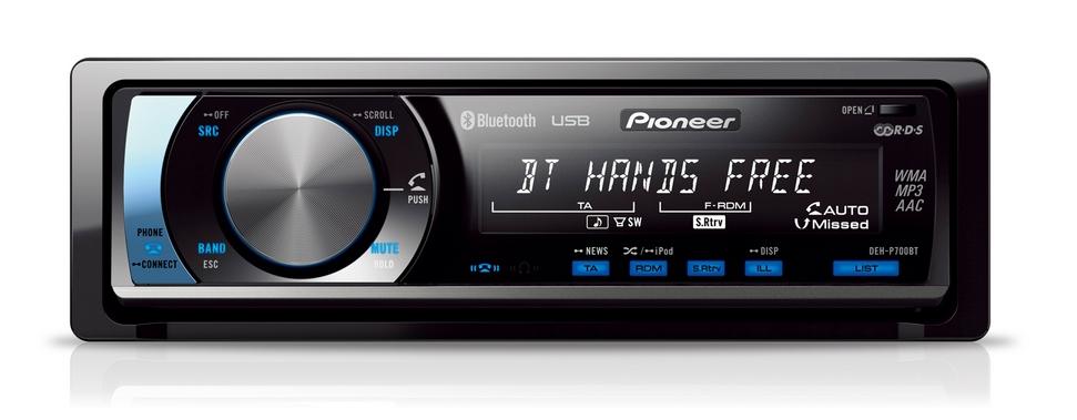

С Пионером подружится не получилось (сложноватое и не удобное меню) и он был продан.
Сегодня заказал вот такой:
Сейчас он по акции стоит в половину дешевле!
Изначально пробил на Базе Автозвука но там их нет в наличии.
А на этом сайте полный официал с гарантией в 24ре месяца.
