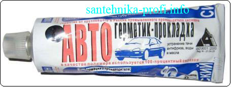

Поддон сухой,прокладка плюс герметик (кажется такойautosilicon.JPG),через время повторно протянуть.
https://lanos.com.ua/topic/50737-belyy-sens/page/12/#findComment-1970573
С герметиком все ясно. У меня тоже такой. А прокладка какая лучше ? Наша или польская?
