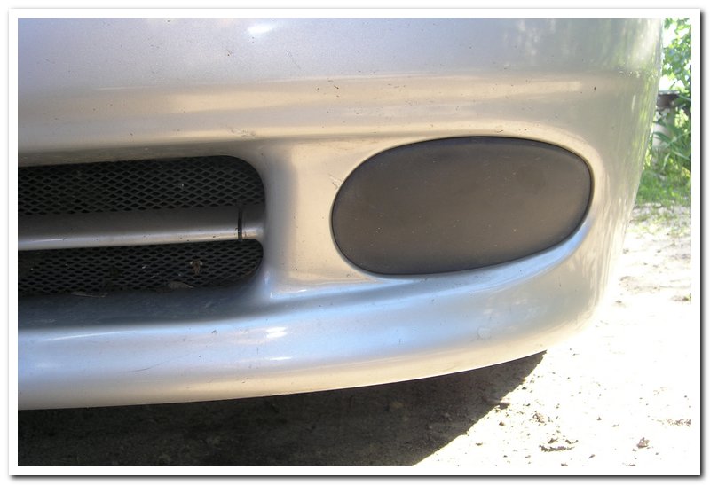

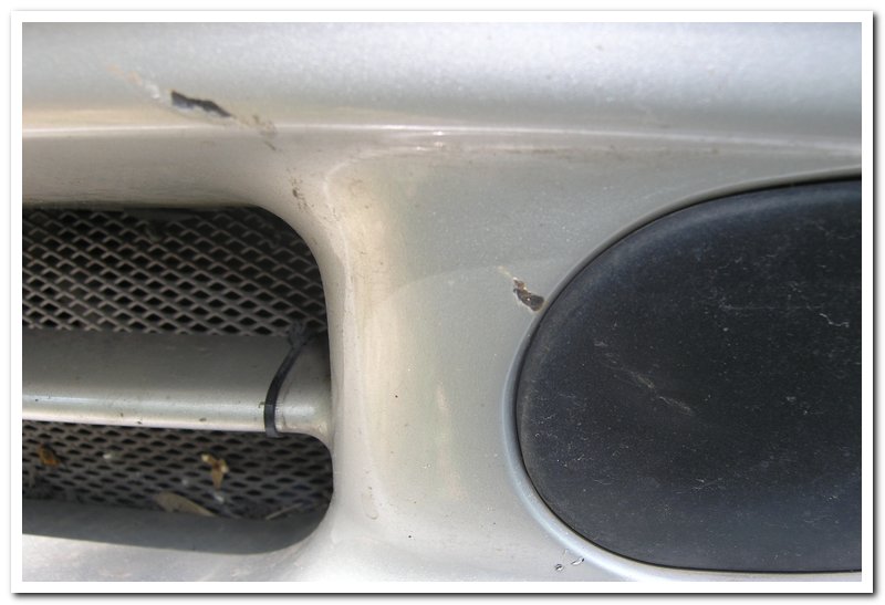

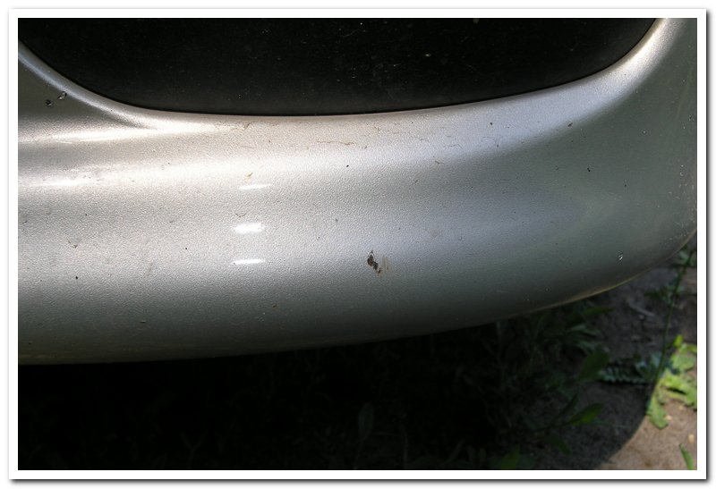

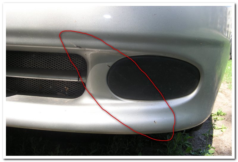

Какая то ржавая железяка, которую фура подняла с дороги. Фуру я остановил, сказал как все было, ну и поехал дальше, предъявить в темноте особо нечего было, да и в машине толпа народа сидела.
Вот фото повреждений.
Подкрасил все сколы
Я нарадоваться не могу, что эта штука мне в лобовуху не прилетела.
