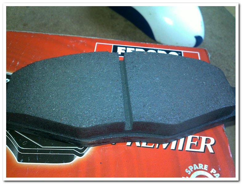

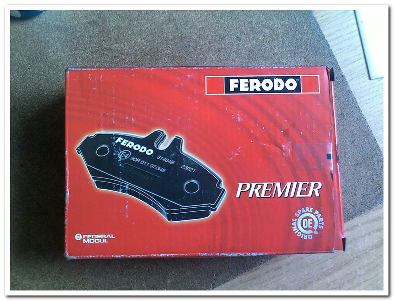

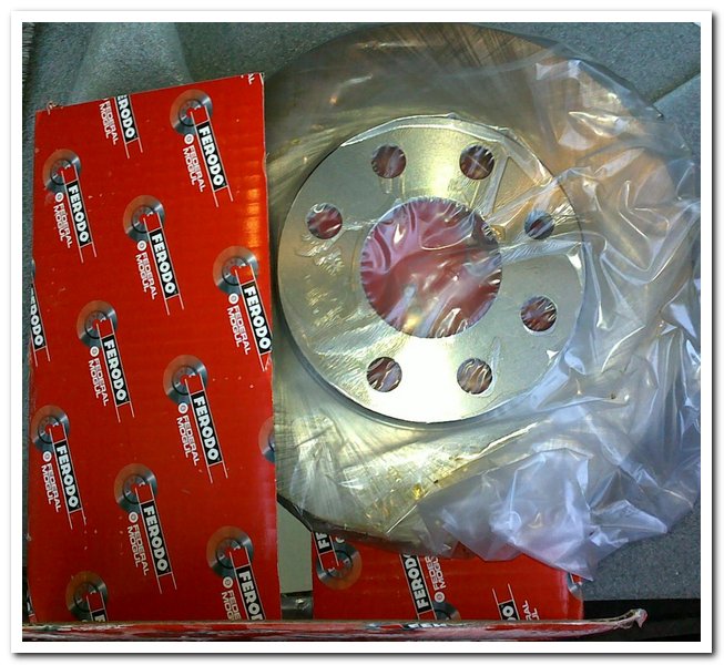

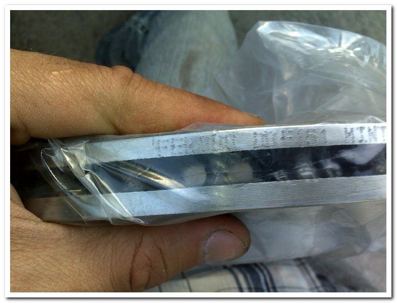

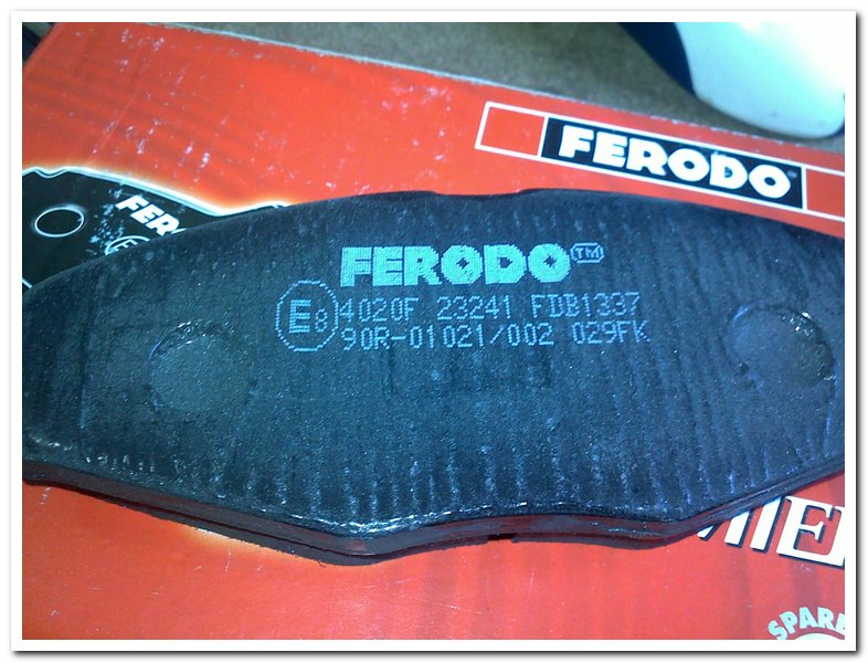

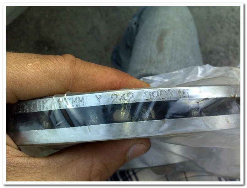

После проточки стоковых передних дисков со временем началась вибрация при торможении.
Решил менять диски и колодки, купил Ferodo.
диски взял за 210 гр, колодки за 160гр
Змінено користувачем DL_PV
https://lanos.com.ua/topic/5065-bortovoy-zhurnal-dl_pv-sens-2006-92u/page/7/#findComment-642081
пробег 52 тыс
поставил вечером диски и колодки
при замене выяснилось, что слева направляющие суппортов еле двигались
смазал все смазкой для суппортов от верилюб
пыльники направляющих уже надо все менять, разбухли и вылазят из посадочного места, но герметичность есть
проехался, колодки немного затирают, буду притирать завтра

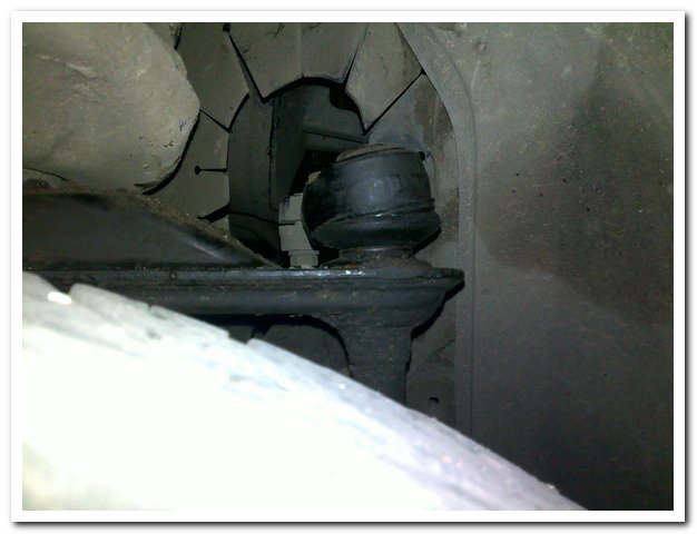

пока разбирался со скрипом в рейке, обнаружил, что один из наконечников рулевой тяги стоит криво
теперь думаю, ехать опять на схождение-развал, или уже на зимней резине все сделать
как думаете, к чему приведет такое положение наконечника?
ехать предъявлять претензии уже нет смысла, так как делал все зимой
https://lanos.com.ua/topic/5065-bortovoy-zhurnal-dl_pv-sens-2006-92u/page/7/#findComment-693356
Как по мне ничего страшного нет в этом, разве что в каком-то положении пыльник будет натягиваться. У меня с права тоже не идеально ровно есть чуток отклонение и ежу на нем наверно тыс так 30.
https://lanos.com.ua/topic/5065-bortovoy-zhurnal-dl_pv-sens-2006-92u/page/7/#findComment-693407
+1
Ничего страшного. Если сильно напрягает,можно самому поправить,не думаю,что схождение от этого существенно пострадает :wink:
