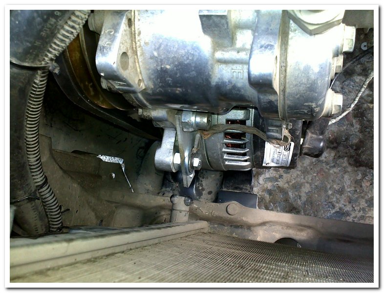

кронштейн виден на фотках выше и он не стандартный, а свареный под компрессор+генератор
поэтому придется химичить

для сравнения выложу чертежи с размерами генераторов
херсонский 97т.3701
херсонский 971.3701 (аналог российского 372.3701)
из чертежа видно, что отличия только в диаметре отверстий лап под крепежные болты

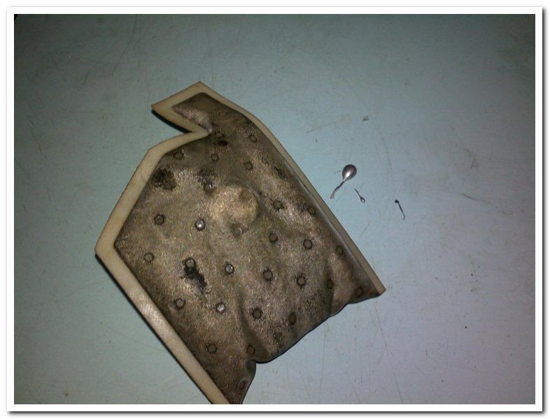

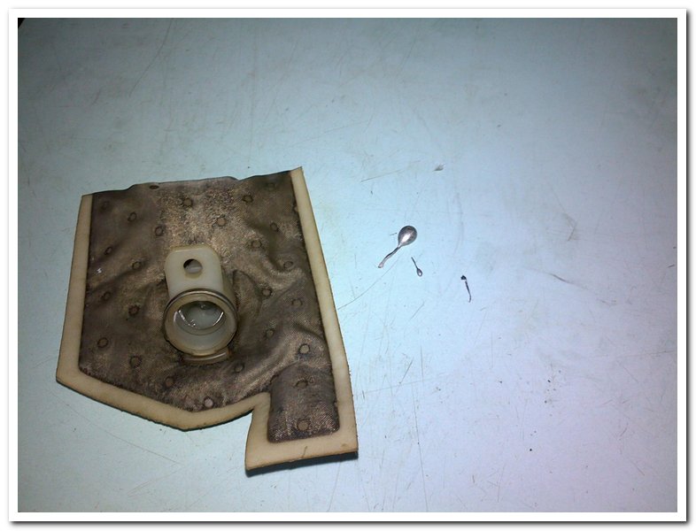

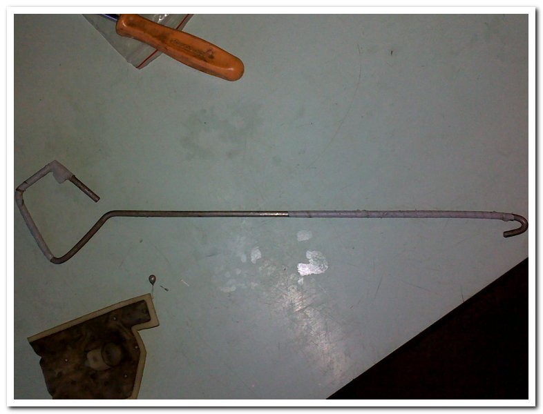

под вечер решился поменять сетку бензонасоса (пробег 50 тыс)
вот какой она была (+куски припоя на дне нашел)
внутреннюю колбу вытаскивал вот такой штукой, выгнутой из электрода
завтра буду чистить форсунки прямо на двиге и делать ТО-50 тыс

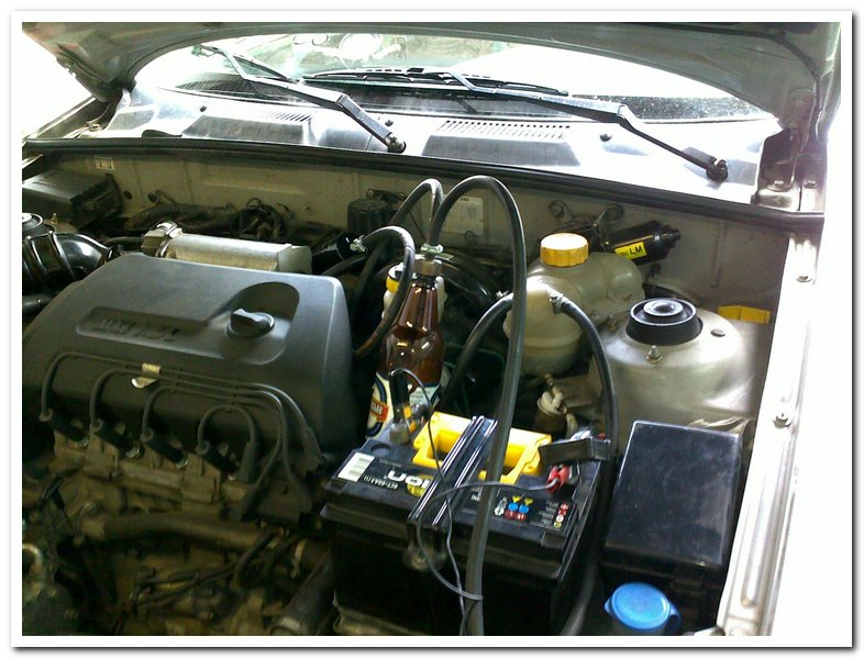

Почистил форсунки на двигателе с помощью жидкости Wynns

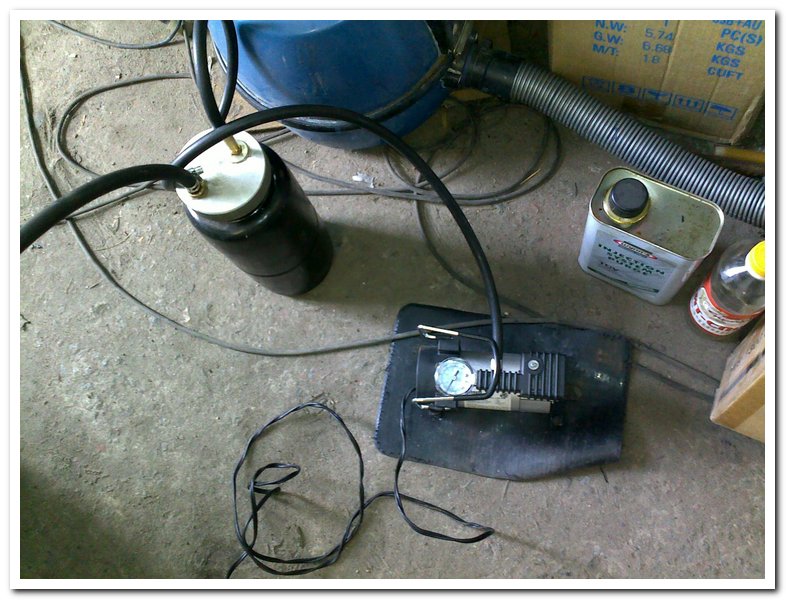

Использовал компрессор и ресивер из огнетушителя
жидкость разбавил бензом 50\50, тк чистка больше профилактическая
налил ее в литровую бутылку из-под пива и накрутил специальную крышку с 2мя впаянными трубками
на одну трубку одел кусок бензостойкого шланга, чтоб до дна доставал
ко второй трубке подключил шлаг от ресивера с давлением воздуха
закольцевал выход бензонасоса на обратку и вынул предохранитель бензонасоса
заглушил куском шланга с болтом патрубок рампы, идущий на обратку
шланг от бутылки воткнул в новый топливный фильтр и подсоединил все к шлангу к рампе
создал давление компрессором 3 атмосферы и завел двиг
через 10 минут заглушил и ждал 10 мин для откисания отложений
потом 30 мин мыл на ХХ с прогазовками до 3-4 тыс
периодически приходилось подкачивать компрессором воздух

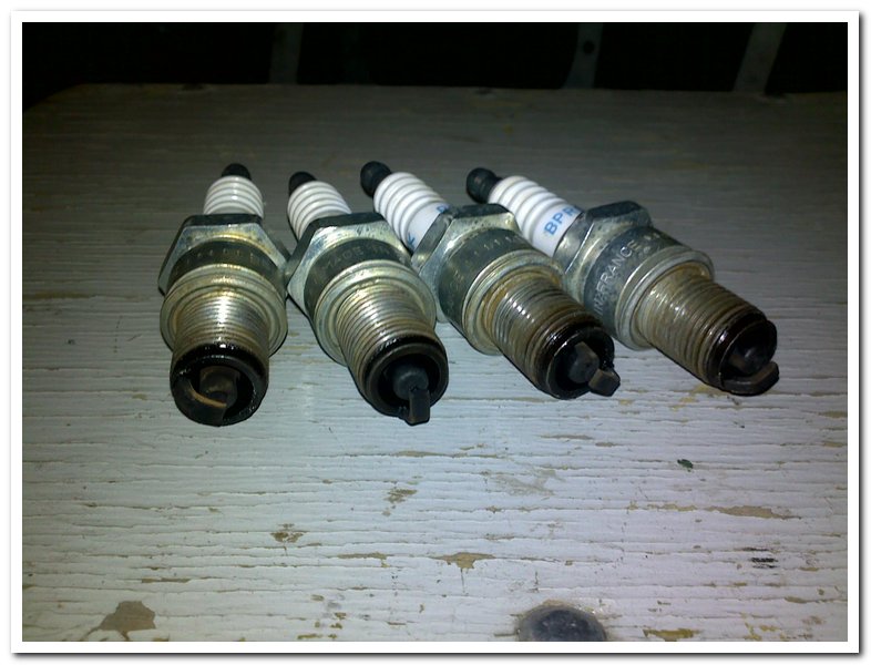

свечи перед этой процедурой надо вкрутить старые, потому как в процессе мойки они станут черные, как-будто в гудроне.

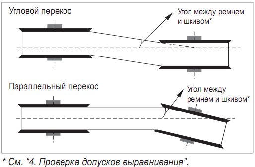

Вчера много читал про ременные передачи
Процитирую некоторую информацию
Очень часто в состав ременной передачи входит натяжное устройство. Его применяют в следующих случаях: для обеспечения натяжения в приводах с фиксированным межосевым расстоянием; если необходимо обойти препятствие; перекрестных передачах; требуется уменьшить длину свободной части ремня при повышенной вибрации; для поддержки необходимого натяжения при вытяжке ремня.
Натяжной ролик вносит дополнительные изгибающие воздействия на ремень. Однако, его применение рекомендуется. Так, подпружиненное натяжное устройство обеспечивает необходимое натяжение на всем сроке эксплуатации ремня и тем самым продлевает его.
Натяжной ролик может быть расположен как снаружи, так и внутри контура ременной передачи. Внутренний ролик уменьшает угол обхвата на ближнем шкиве. Для ремней узкого сечения такой ролик всегда с канавками, для классического сечения допустим плоский. Диаметр такого ролика должен быть больше, чем минимальный рекомендуемый для данного сечения.
Наружный ролик увеличивает угол обхвата, что положительно влияет на работу передачи. Однако, при вытяжке ремня наружный ролик не должен сомкнуть ветви передачи. Наружные ролики всегда плоские. Диаметр ролика на 50% больше, чем минимальный рекомендуемый для данного сечения.
Натяжные ролики в клиноременных передачах не рекомендуется применять.
Натяжной ролик должен, если возможно, располагаться на ведомой ветви передачи. При расположении ролика на ведущей ветви резко возрастает нагрузка на него и его опорные элементы. Подпружиненные или действующие при помощи грузов натяжные устройства всегда располагаются на ведомой ветви. Кроме того, такие натяжные ролики не могут применяться в реверсивных передачах, в которых ведомая ветвь становится ведущей и наоборот.
Для правильной работы клиноременной передачи необходимо выставить шкивы параллельно и выровнять оси канавок. При этом контролю подлежит как отклонение от параллельности, так и угловое смещение. Все виды смещения должны быть устранены при установке.

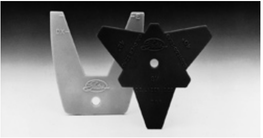

Из документа
от Gates (советую скачать и почитать)
3. осмотр шкива
Если с привода были сняты ремни, проверьте шкивы
на наличие несвойственного износа и явных признаков
повреждения. Износ не всегда очевиден. Используйте
калибры для шкивов корп. Gates для проверки V-образных
канавок.
На приводах с зубчатым ремнем проверьте
диаметральные размеры шкива по всему диаметру, чтобы
убедиться в их равенстве и соответствии допускам.
Всегда проверяйте шкивы на надлежащее выравнивание
и правильный монтаж. Перекос шкивов приведет к
уменьшению срока службы.
Основными причинами перекоса являются:
• шкивы неправильно расположены на валах;
• вал электродвигателя и ведомые валы механизма не
параллельны;
• шкивы изогнуты вследствие неправильного монтажа.
Виды неточного выравнивания
Для проверки шкивов на предмет перекосов необходима
поверочная линейка или, для приводов с большим
межцентровым расстоянием, прочная струна. Направьте
поверочную линейку или струну вдоль механически
обработанных поверхностей обоих шкивов, как показано
на рисунке ниже. Несовпадение отобразится в виде зазора
между поверхностью шкива и поверочной линейки или
струной. При использовании данного метода удостоверьтесь,
что расстояние между ребром канавки и наружным ободом
обоих шкивов идентично. Наклон шкивов можно также
проверить спиртовым уровнем.
Используйте поверочную линейку для проверки выравнивания шкива.
4. Проверка допусков на перекос
В качестве общего правила: перекос шкивов для
клиноременных приводов не должен превышать 1/2°
или 5 мм на 500 мм межцентрового расстояния привода!!!!!.
Выравнивание для зубчатых приводов, ремней Polyflex® и
Micro-V®, следует регулировать в пределах 1/4° или 2,5 мм
на 500 мм межцентрового расстояния привода.
Чем больше неточность выравнивания, тем больше
возможность неустойчивости ремня, увеличения износа
ремня и переворота клинового ремня.
5. Проверка других узлов привода
Всегда проверяйте надлежащее выравнивание и смазку
подшипников. Также проверьте крепеж электродвигателя.
Убедитесь, что направляющие натяжного шкива без мусора,
препятствий, грязи или ржавчины.
Выводы - натяжной ролик на клиновые ремни не рекомендуется ставить, а если и ставить, то на ВЕДОМУЮ ветвь передачи, а не на ведущую, нагруженную.
Важна соосность, как линейная, так и угловая.
Посмотрел у себя - соосности у ролика нет ни линейной не угловой. От шкива генератора ролик отстоял на 2 мм в сторону и от шкива коленвала еще на 2 мм, только в другую сторону. Еще и под углом ролик стоит по отношению к шкиву коленвала. И установлен ролик в ведомой части передачи, соответственно на него нагрузка большая.
В общем убрал я вообще ролик и сделал натяжку за счет генератора. И наступила тишина!!!
Убит 1 месяц на поиски причины, куплено штук пять разных подшипников, куплен новый ремень Gates, новый генератор и все из-за этого долбанного ролика.
Зато теперь у меня есть запасной генератор, опыт по его пререборке, новый генератор под капотом, который лучше держит напругу на ХХ с включенным кондишеном. Теперь я могу натягивать ремень, не снимая защиты. И наконец - у меня есть опыт борьбы с ремнями и шкивами. Ура!
Осталось только поменять ремень с 13*975 на 13*950, а то не хватает места для полноценной натяжки ремня.
Змінено користувачем DL_PV

заправлял мне знакомый из Красноармейска
он когда то работал с холодильниками
когда ставили кондишен в Запорожье, он купил переходник, который подходит к заправочному порту на кондиционере (у нас с ним одинаковые кондишены)
нашел баллон с R12, сделали систему из труб и манометра, подсоединили, открыли вентиль, несколько секунд пшикали при заведенном двиге в магистарль низкого давления кондиционера (он должен быть включен)
потом ждем, чтоб уравнялось давление в системе кондишена и контролируем рукой температуру патрубка, который заходит в переборку к испарителю
и так несколько раз, пока патрубок не стал холодным и помокрел
этот метод более практичный, чем контроль по манометру
но есть вероятность перезаправить систему

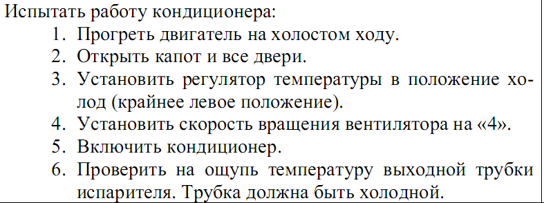

Вот, кстати, как проверяется работа кондиционера (из мануала от ТТК)

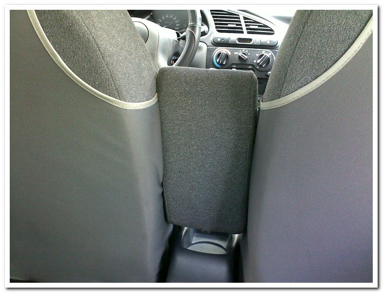

Поменял разборной шкив на точеный. Стало получше, но все равно при резком разгоне повизгивает. Оставлю пока так все.

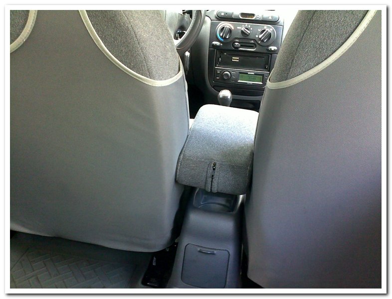

Установил подлокотник из
темы. Обошелся в 230гр + 5 гр комиссии привата +10 гр доставка ночным экспрессом из Киева.
При установке пришлось открутить кресло водительское, но из салона его не вытаскивал. Как обычно поцарапал немного пластик тоннеля ногой кресла. .Советую всем - если откручиваете сиденье, предварительно прикройте пластик возле него каким нибудь ковриком.
Сидеть конечно с подлокотником удобно, но вот ручником придется пользоваться либо с откинутым подлокотником, либо тянуться к нему пальцами.
Очень понравился внешний вид, как родной в салоне смотрится.

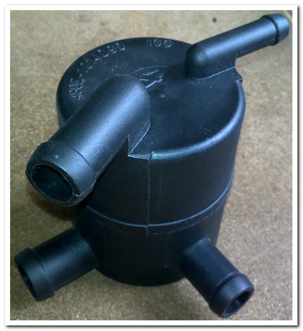

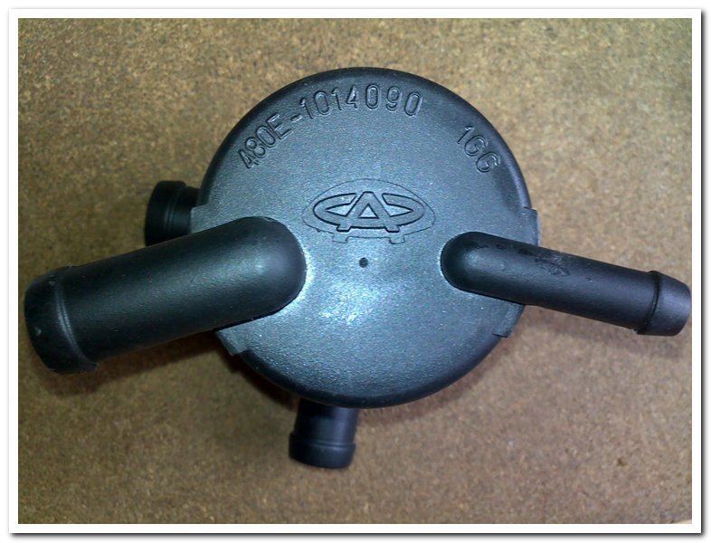

купил такую штуку от черри амулет (за 70 гр.)
буду ставить на вентиляцию картера, чтоб не засорялся впускной коллектор

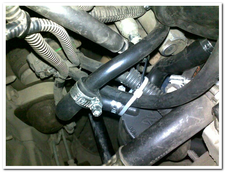

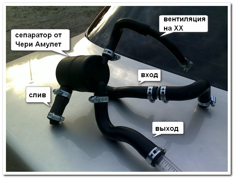

поставил сепаратор на вентиляцию картера
вот такой паук получился
за неимением металлических трубок пришлось использовать корпус 10 мл шприца для соединения патрубков
ничего не резал в заводской гофре, все поставил так, чтоб в случае чего вернуть заводскую конструкцию назад
временно на слив из сепаратора одел кусок шланга с пробкой, позже поставлю прозрачную хлорвиниловую трубку с заглушкой, чтобы видеть количество накопленной дряни в сепараторе.
а вот фотка с сайта чери, на которой видно, что накапливается в сепараторе

сегодня убедился в очередной раз, какая нужная штука бортовой комп.
сел в машину возле офиса, завелся - смотрю на бортовик, а у меня напруга в сети 12,4В
открываю капот - провод идущий к генератору висит рядом с ним
отломалась клемма, то ли от вибрации, то ли от того, что много раз ее снимал-одевал, когда сражался с ремнем генератора
резинки, которая прикрывает клемму, нет на месте
цена вопроса - 4 гр клемма и 3 гр резиновый колпачек
радует, что у херсонского генератора пластиковая крышка, а иначе провод мог коротнуть на корпус и пожар обеспечен
надо будет тот резиновый колпачек на генераторе закрепить на проводе стяжкой, чтоб не терялся
