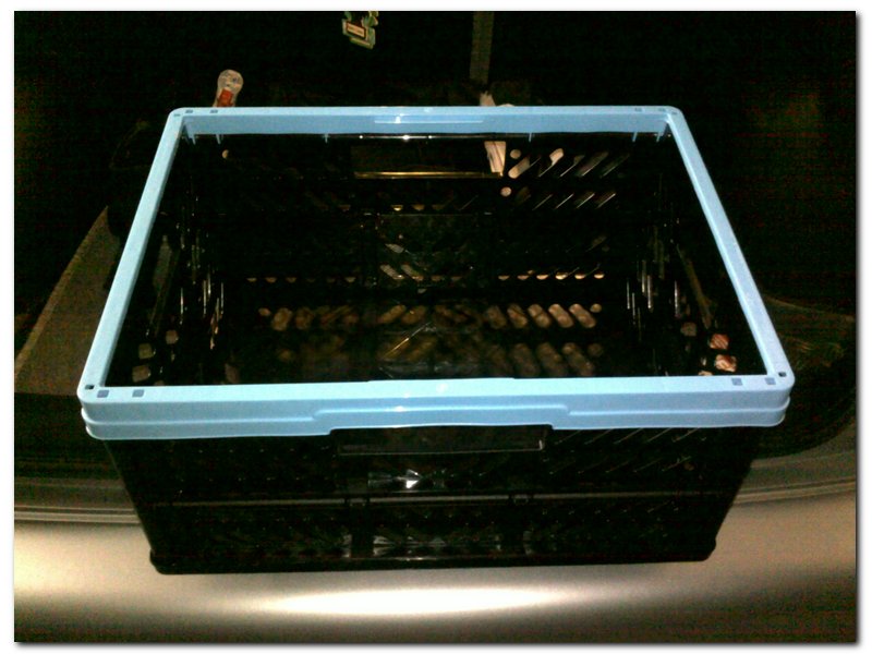

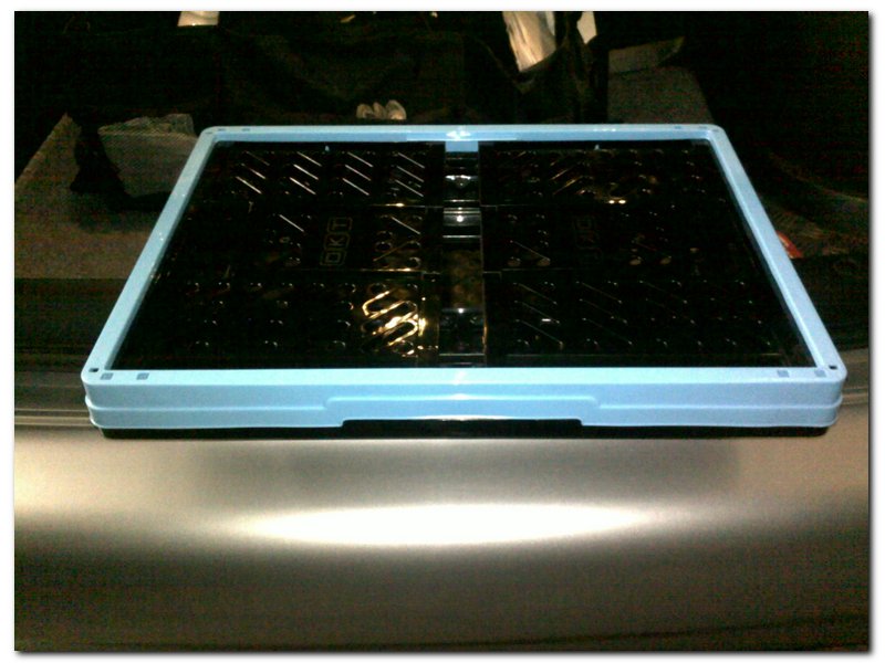

В Эпицентре приобрел еще раскладной ящик.
В сложенном виде:
В разложенном виде
Удобная штука.
