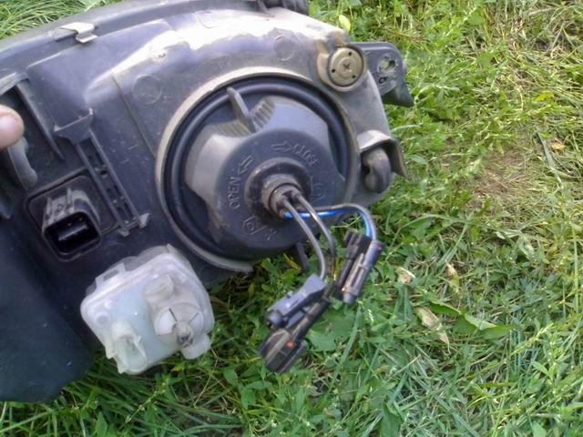

Да, бывают, у тебя вот так fara.jpg, а фара с корректором выглядит вот так gallery_622_7_50332.jpg (фото с нета, исключительно для ознакомления, на авторство не претендую :D )

а что бывают фары без корректора?
https://lanos.com.ua/topic/50647-olivkovyy-senya/page/5/#findComment-1094224
Выходит, что бывают.. У Fast Fred-a ж машина имела ударчик мордой, выходит - фары меняные.
