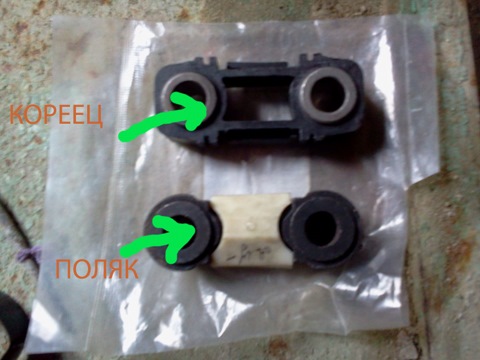

А если заменить бинокль,люфт и стук уйдет? Может есть какой-то способ проверить сайлентблоки рулевых тяг? В гугле не нашел...

да с сайлентами рулевых наврядли что то может произойти и если шатать за тягу и люфтит весь узел то тогда сайленты не причем.
