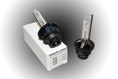

Другими словами это выброшенные деньги ??? За вот это - 85122+

Филипс вообще ничего не знает о ксеноновых лампах, которые он якобы делает.
знает:)
под линзу d2s, d2r и ище что-то делает.
А вот встречающиеся лампы H1, H7, H4 и т.д. под названием Philips - это уже "незаводская" перекидка колбы филипс в другой цоколь

Страно! Я вобще гдето читал что Philips делали только колбы для корейцев!!! А они уже сами дальше собирали цоколя!!! Реч идет к тому что Philips не делала готовой продукции по ксенону!!!!!!!!!!!!!
