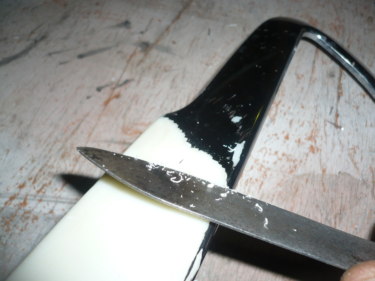

Я хром ножом снимал,главное приноровиться и он полосками сходит,потом все хорошо обработать шкуркой,покрыл из баллончика несколькими слоями грунт для пластика(только не прозрачным,с ним плохо видно погрешности),знакомый покрасил аэрографом-чтоб за малярку не платить(задул бы и из баллончика,но цвета такого не было),потом сверху несколькими слоями покрыл лаком из баллончика.
https://lanos.com.ua/topic/50423-pokraska-ditaley/#findComment-1144345
Но после ножа решетка не будет такой как с завода! Вот пример, того как можно за ночь снять без усилий хром! При этом он снимается полностью и получаем чистую решётку со всех сторон, а не только с лицевой стороны!
