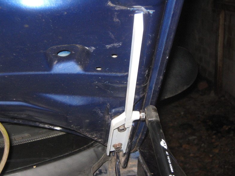

Я бы посоветовал сам кронштейн удлинить , иначе изгиб капота неизбежен, поверьте личному опыту.
примерно вот так :

Вот неполный(то что в голове задержалось) чертёж кронштейнов может кому пригодится:
Если есть какие то вопросы задавайте, объясню т.к. изначально данная конструкция упоров пошла от меня и моего Днепропетровского товарища. А Pavel80, просто содрал идею конструкции и судя по постам до сих пор пытается продавать по низшей цене, хотя радует то что качества у него на порядок хуже.

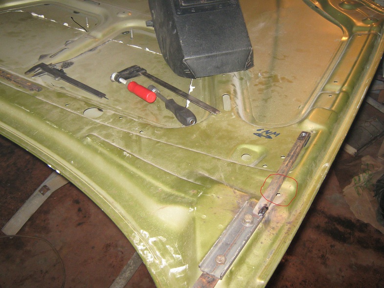

Ну если неначем накручивать то с какова расчёт 150 грн. ? Если себестоимость составляет около 50 грн.
твои упоры абсолютно не идеальны их нужно долго подгонять по месту, а говорить о качестве моих не держа их в руках я бы не стал.
О качеству твоих сужу по твоим фото.
О том что мои нужно ещё подгонять... посмотри на то на чём они делаются , деталь варится и остывает в зажатом состоянии думаю вопрос о долгой подгонке отпадает.

нет конечно на одном капоте. Был привезён капот в качестве шаблона.
Нужно, на тех что были твоего производства, конец который на капоте, не прилегал к нему на 5мм, и саморез бы не спас этот зазор.
Я делаю без саморезов, то есть угол выставлен так что б он идеально прилегал к капоту и не висел в воздухе.
Я делаю без саморезов, то есть угол выставлен так что бы он идеально прилегал к капоту и не висел в воздухе.
Саморез практически никто не вкручивал! Мною продано на данный момент 118 комплектов. И только у тебя не прилягание в 5 мм. ! Ты сам как думаешь о чём это говорит ?
