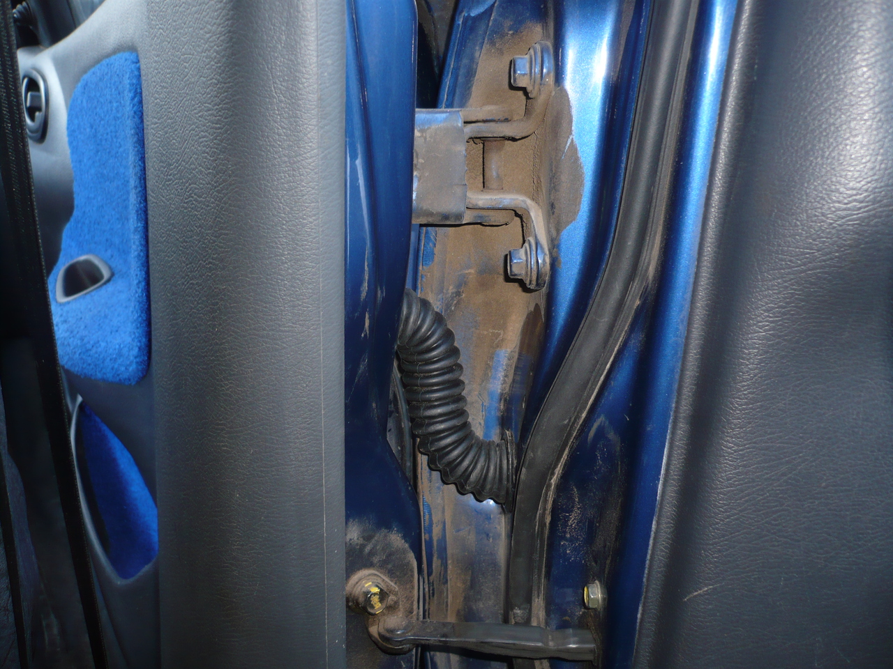

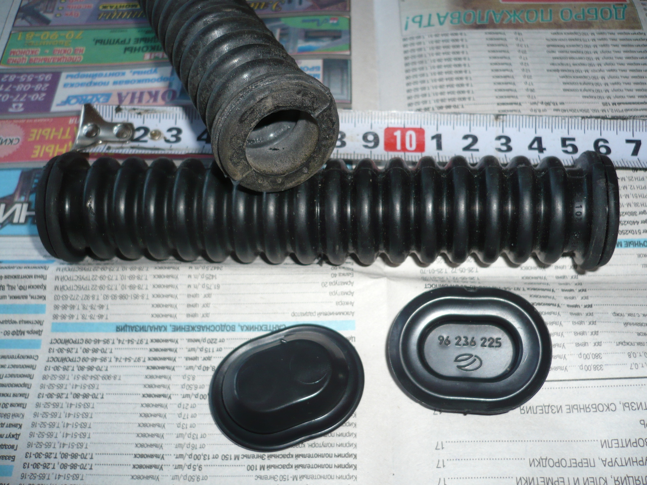

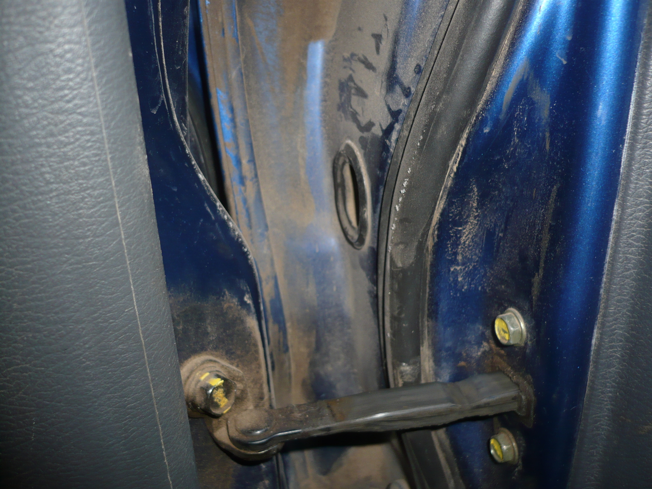

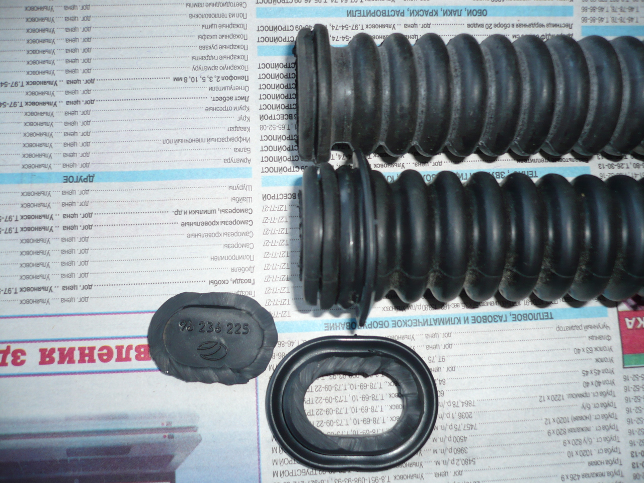

Тоже думал как же мне доделать подсветку низа задних дверей и салона.
В задних дверях и в средней стойке стоят такие резиновые заглушки.
Купил гофры от задних дверей ВАЗ-10,рядом вытащенные заглушки.
У заглушки срезаешь низ и одеваешь на гофру как на фото.
Стоит по моему нормально.
