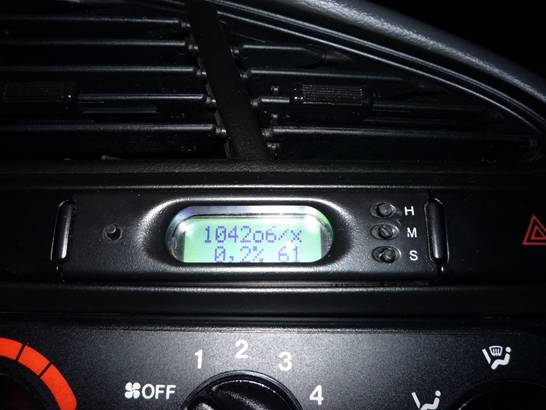

той шо я собі зробив помилок не читає, неможу дістати мікросхеми але прошивка передбачає функцію читання і сбросу помилок
Нарахунок морозу -20 не знаю покищо такої температури в нас не було:). З підключенням проблем немає все дуже просто

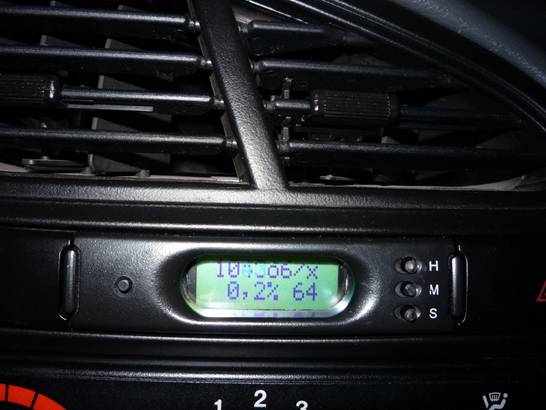

Сделал себе и доволен
ССылка

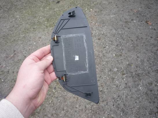

как установить на сенс там выложили мои фотки если что расскажу как сделать остальное и вмонтировать в родное место
https://lanos.com.ua/topic/50032-bortovoy-kompyuter/page/4/#findComment-1159847

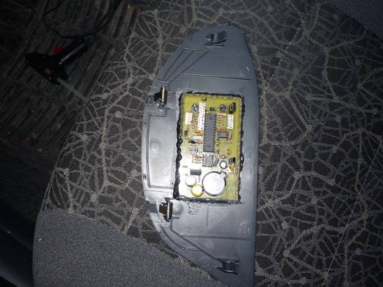

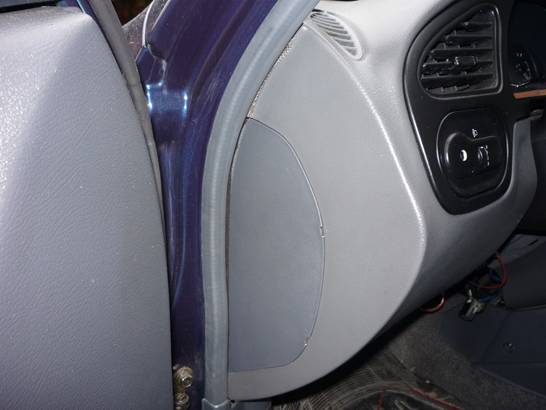

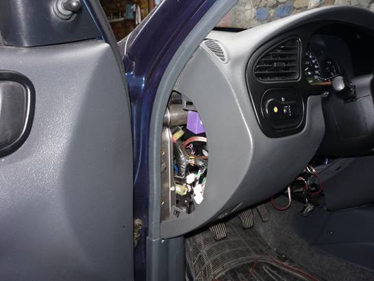

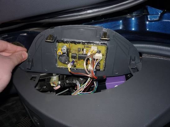

А как это вмонтировать " в родное место"?
https://lanos.com.ua/topic/50032-bortovoy-kompyuter/page/4/#findComment-1159852
выкидываешь родные часы и вставляешь этот дисплей на термо клей только чуть чуть подпилишь корпус что бы он просел а дырка для 4 кнопки там есть паз сверлишь и все и тяни провода

думав над таким варіантом виявляється не так просто, потрібно робити фальш панель

Я для мікаса такий БК побудував ( деталі на моєму сайті
там є і фотки і відео і інструкція з повним описом).
Основна задача діангостика в польових умавах, але по ходу розвитку даного присрою було додано багато цікавих можливостей:

Задуманий він для люксової Славути в такому виконанні, на приборній панелі славути над одометром є вікно що не використовуєтья, то БК там живе ніби рідний.
Але дехто ставить і на сенси чи ланоси з мікасом.
