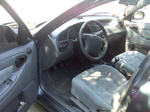

надо правильно расположить твиттер. его располагают обычно на стойке. лично у меня он стоит вот тут:
расположение такое же как на фото (фото не моё), смотрят твиттера чуток мимо головы.
правильное ли это расположение??? или лучше на стойке?

правильное расположение динамиков... Миды кроме как в двери походу никуда не денешь. получается
Миды вообще то правильней было бы в подсидельники, но это чревато серьезной переделкой салона, следущая по качеству точка - кик панели, но это не про ланоса, там некуда. А в двери это дизайнерский компромисс, причем сильный компромисс в пользу дизайна и не в пользу музыки. Динамики друг на друга смотреть не должны, в результате имеем очень неравномерную АЧХ, складывая и вычитая волны кратные ширине салона.
Твиттер как на рисунке - толку от него мало. Водитель всегда будет слушать монозвук левого канала, пассажир - правого. Твиттера должны быть как можно дальше от ушей, при этом нужно стремится, чтобы расстояние до правого и левого твиттеров было максимально одинаковым.
