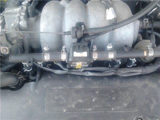

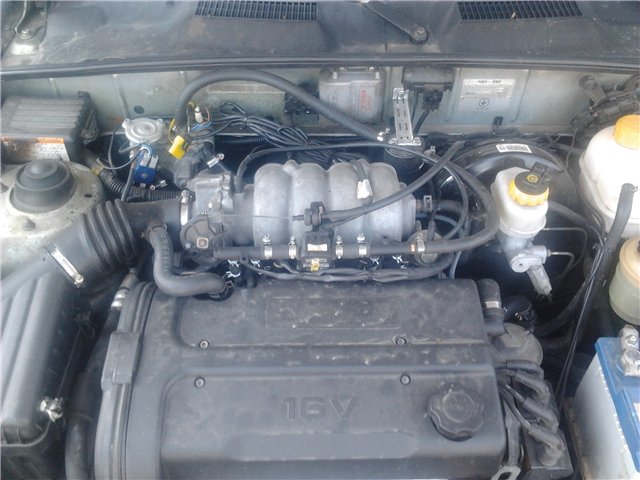

Вот и мне переделал Анатолий монтаж с заменой форсунок на Hana.
Итак, изменения положительные:
- ехать стала значительно лучше,
- нет явной потери мощности в момент перехода с бенза на газ (при постоянной скорости раньше чувствовался провал),
- переключается самостоятельно без перегазовок в нужный момент (сейчас - при 35 градусах),
- нет траблов с дерганиями машины на газу (раньше начинала конкретно дергаться до тех пор, пока не прогреется до 70-80 градусов, поэтому переключал на газ вручную),
- хорошо смотрится сам монтаж, когда открываешь капот, по сравнению с тем, что было раньше.
По расходу пока трудно сказать (вроде как особо не изменился), но отпишусь через недели 2-3.
Сегодня утром (уже не в первый раз, в принципе), после перехода на газ, были заметны небольшие подергивания на оборотах до 2000. Думаю, может поднять температуру переключения до 40-45 градусов?
В целом - пока что всем доволен. Огромное спасибо за работу!

Сергей, я же тебе говорил , что обкататься надо форсункам примерно 1000-1500 км . Естественно , что параметры немного могут меняться. Поэтому и требуется корректировка.
Для зимы только надо 40 гр. Весна-лето-осень 30-35 на всех машинах без проблем. Для этого и компенсация по Т газа . Просто настраивать ее надо после запуска холодного мотора. А если уже был прогрет , то получается не так точно.
А вообще подергивания в большинстве случаев связаны со свечами. Газовоздушная смесь имеет более высокое сопротивление для пробоя искрового промежутка , чем бензиновая . Поэтому на бензине может и не проявляться , а на газу присутствовать.
