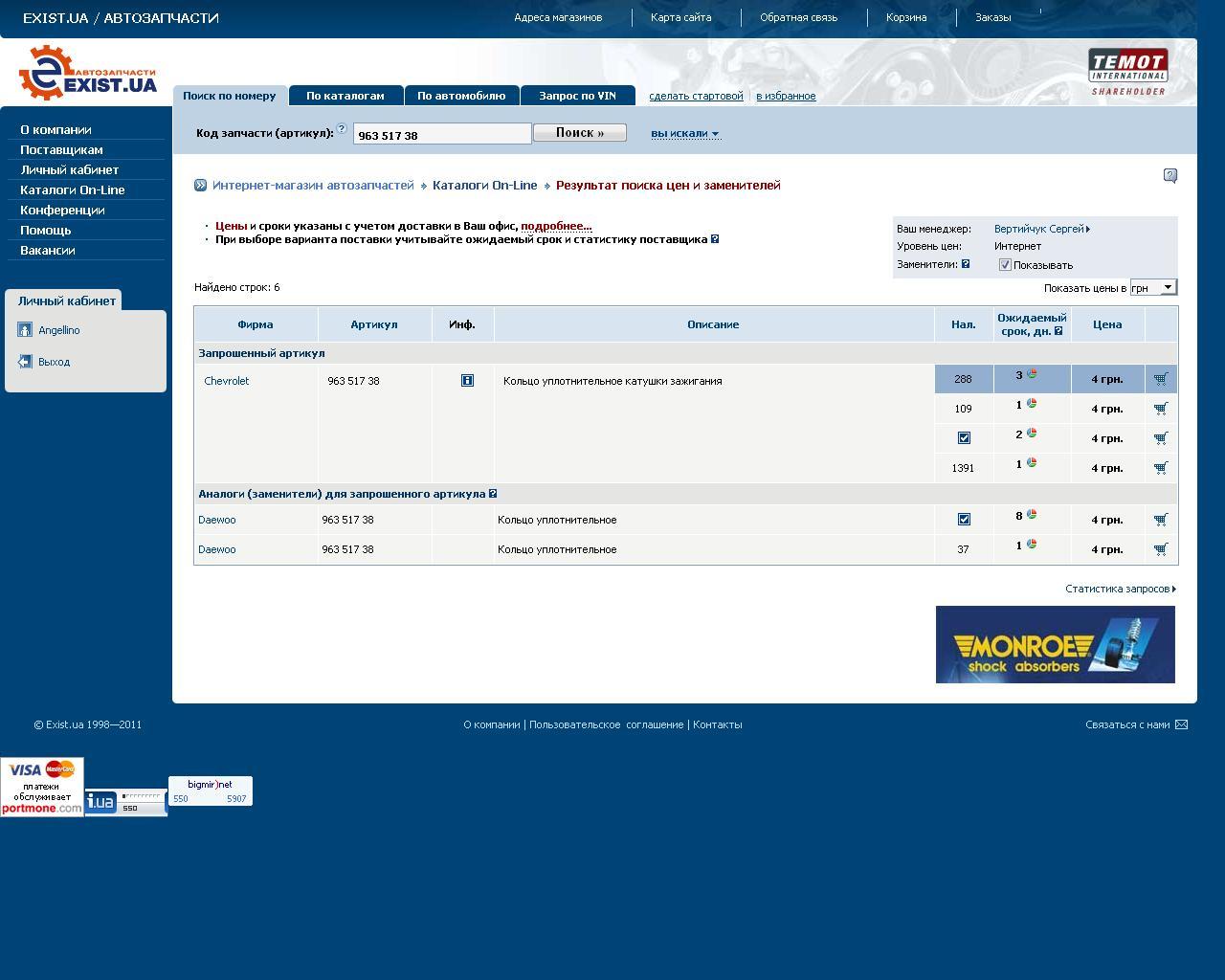

Абсолютно лишние телодвижения. Провода с катушки снимать не обязательно, после откручивания, достаточно катушку отвести в сторонку. Вот как выглядит этот "сальник", больше похожий на уплотнительное кольцо.
Более подробно .
ЗЫ. . :boyan:

В Укравто такое колечко купил за 4-70, на рынке 10-15 грн, вот цукки лупят :shock: .
Заменить действительно просто, только желательно тонкий торцевой ключег на 10. На герметик не ставил.
