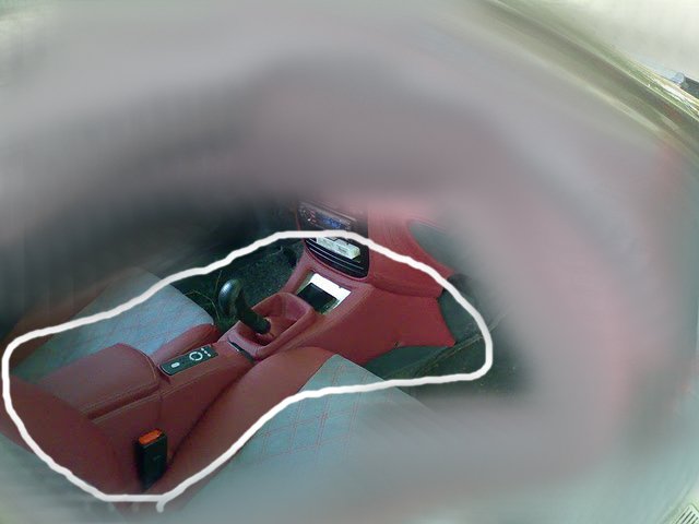

Всем спасибо, за советы и отзывы!!! делать матрицу ОЧЕНЬ тяжело (по крайней мере для меня) и геморно!!! вообщем покажу фотку того чем заболел
если присмотреться то видно что к центральной консоли эта накладка прикручена несколькими саморезами , т.е. это именно накладка, а не одно целое .
Форма ее с прямыми углами , мине кажется что сделать такое можно из ДВП( для каркаса , его можно гнуть , немного размочив ) ну а сверху уже обтяжка кожзамом по мягкой прослойке поверх каракаса.
https://lanos.com.ua/topic/49654-tehnologiya-vidoizmeneniya-chastey-salona-svoimi-rukami/#findComment-1063494
я думаю в єтого человека можно и заказать єту штуку
можно, уже приблезительную цену узнал.... буду денюшку копить..... но и сам попробую!
Сколько приблезительно стоит стеклоткань и эпоксидка!??? купить можно я так понимаю в строительном магазине типа Эпицентра!!!
https://lanos.com.ua/topic/49654-tehnologiya-vidoizmeneniya-chastey-salona-svoimi-rukami/#findComment-1063622
