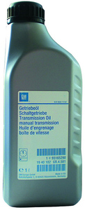

Вот в етого человека есть етот сальник
Обьём масла в коробке передач 1.8л
Масло в коробку советую GM. Масло красного цвета,заливается на весь строк службы коробки,его ненадо менять.
P.S. Если надо масло то могу достать.

GM это шмурдяк, и менять нудно раз в 50-60т хуже точно не будет.

Под маркой ЖМ в КПП Ланоса (в Корее)лили масло Транс Эльф 80в90(естественно разливая в свою тару и добавляя красный краситель),я сливал со своей коробке на 100тыс родное масло из КПП так оно было просто супер красного цвета и характерного запаха,лить в коробку масло 80в90 жл4 или 75в90 жл4,многим менял на кастрол 80в90,арал,ну и оригинал.
