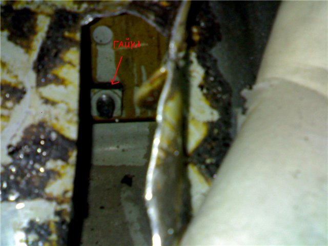

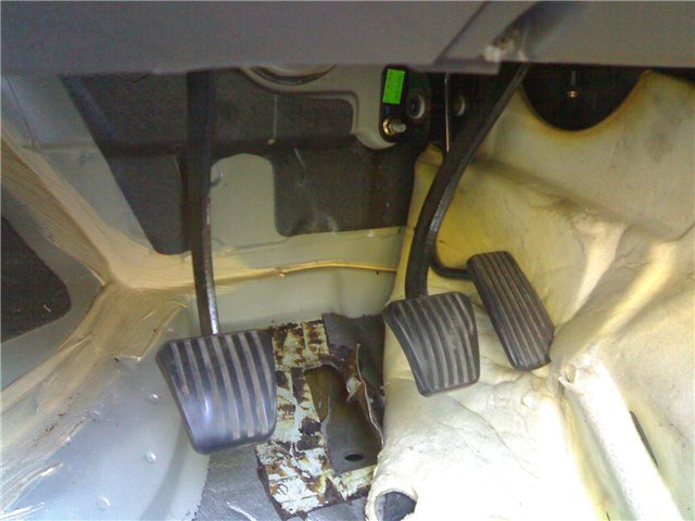

При заміні ущільнувача стабілізатора (а може ще і до того) з лівого боку була зірвана різьба верхнього блота кріплення скоби стабілізатора до кузова. Власне вже було пізно і була дальня поїздка, то прийшлося тимчасово вварити болта і зробити шпильку. Але з часом в тому районі почало проявлятися клацання при їзді по нерівностях. З форуму взнав, що це, швидше всього, відстала варка гайок між моторним відсіком і салоном. Різні варіанти читав про вирішення даної проблеми, але так як потрібно все ж таки повернути нормальне кріплення стабілізатора вирішив зупинитися на варіанті з вирізанням вікон з сторони салона і суттєвою проваркою там всього. Разом з тим стоїть питання як правильно зробити кріплення стабілізатора. Власне я бачу два варіанти:
1. Зі сторони салона вкрутити болти в отвори і проварити їх щоби різба болтів виходила в моторному відсіку (тобто та ж сама шпилька), що в свою чергу, буде практичніше і надійніше в плані не зірвати різьбу (при умові використання гайки на всю довжину шпильки).
2. Вкрутити в отвори зі сторони моторного відсіку довші болти, а зі сторони салону на болт вкрутити на всю довжину різьби, що буде вигладати, гайку і приварити її до моторного відсіку.

P.S. Ось декілька фотографій взятих з дружнього форуму по даному питанню.

Думаю що перший варіант кращий і простіший,і не має бути труднощів зі знімання та установкою кріплень,при умові що болт буде не дуже довгим.Але болти потрібно брати заводські,а не теперішні.
https://lanos.com.ua/topic/49043-kriplennya-stabilizatora-do-kuzova/#findComment-1052275
я б краще приварив би гайку до кузова(варіант 2), чогось на заводі зробили так. З класики знаю як обриваються шпильки коли їх розкручувати. Стосовно болта - пошукай на розборках рідний. Як варіант - просвердли отвори діаметром дсь 5-6 мм зі сторони двигуна і привари через них гайку до кузова. Десь на форумі розписано більш детальніше, пошукай, але принцип в основному такий.
P.S. Я таким чином ставив внутрішні дверні ручки від ВАЗ2106 на 2101, приварював полоску металу до гайки, біля отвору свердлив отвориі через ці отвори приварював гайку до дверей. Тримаються й досі, не обривались ні разу.
