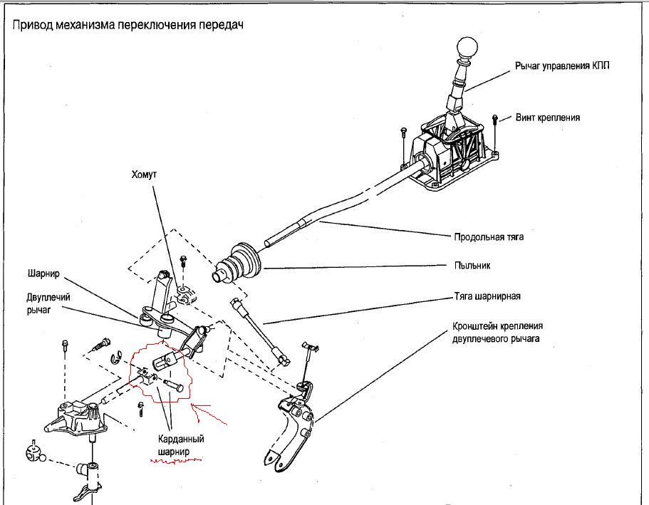

имеешь виду трубку железную (продольная тяга0!?!?! это в жигах кулиса, а тут вертолет это кулиса.

С этого рисунка по научному Двуплечий рычаг это и есть кулиса, в сборе можно назвать вертолетом. Продольная тяга это труба или трубка так как трубок больше там негде нет.
