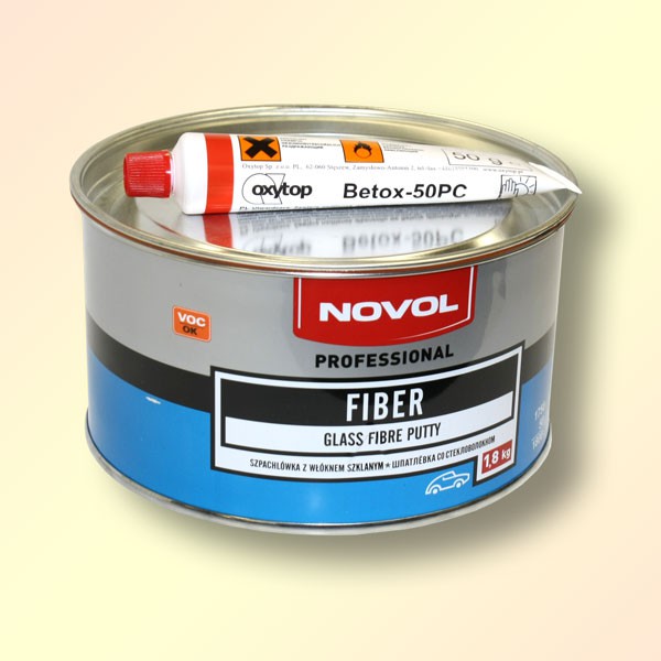

Бери зі скловолкном, не прогадаєш. А фінішною, перед перетяжкою або фарбуванням, доведеш форму до ідеалу.

смысле со стекловолокном?

В прямму сенсі. В суміш додано скловолкно, яке винонує роль укріплюючого матеріалу.
Користуюся новоловськими шпатлівками.
Так виглядає шпатлівка із скловолкном:

Спасибо ребятки, сегодня приобрёл такую только в 400г таре, на днях опробую :)
