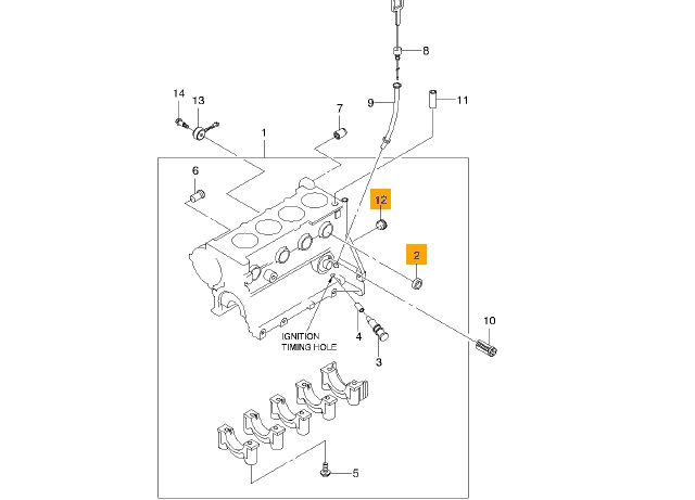

Серж, ты о какой именно заглушке говоришь.
Книжка вот че пишет размыто.
Заглушки меняются при капитальном ремонте двигателя. в случае подтекания, их выталкивания из гнезд или при сильной коррозии.
Для замены заглушек надо снять двигатель.
Замена
ПОРЯДОК ВЫПОЛНЕНИЯ
1. Для удаления заглушки просверлите отверстие диаметром 12,5 мм для больших заглушек или 6,3 мм для малых. Вверните в отверстие вороток и достаньте заглушку. Малые заглушки можно выбить, поддеть и достать.
2. Очистите отверстие и запрессуйте новые заглушки. Заглушки расширительного типа запрессовываются буртиком внутрь.
Нет, не эта. Это блок цилиндров. А меня интересует заглушка та, что на головке блока цилиндров (ГБЦ) под модулем зажигания.
Но технология замены, наверное одинаковая.

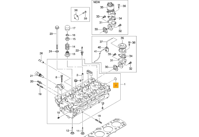

https://lanos.com.ua/topic/48115-zamena-probki-gbts/#findComment-1036838
Да вот это она поз. 7. Вот на фото моей заглушки видно подтекание антифриза

Заглушку удалось купить на рынке. Её диаметр 26 мм. Может на одну-две десятых больше для натяга при установке.
Пару дней назад заменил заглушку у мастера. Ничего особо не разбирали, только сняли аккумулятор и модуль зажигания. Мастер аккуратно через проставочку постучал в край заглушки. Она развернулась и вышла из отверстия одним боком. Потом плоскогубцами вынул её совсем, нулёвочкой немного шлифанул посадочное место, для подстраховки чуток смазал его хорошим герметиком и через соответствующую надставочку забил новую заглушку. Вся процедура с частичным сливом антифриза, выдержкой герметика и повторной заливкой антифриза заняла около часа.
А на старой заглушке имелись задиры на торце. Потому и была течь с рождения авто, а конкретное место течи стало видно только при пробеге 30 тыс.км.
Теперь буду наблюдать за результатом этого ремонта. Надеюсь, что всё будет в порядке.
