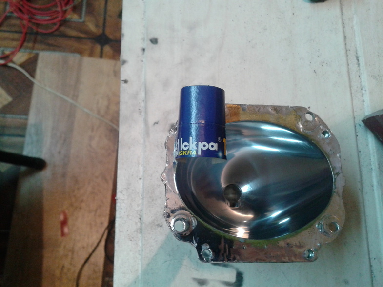

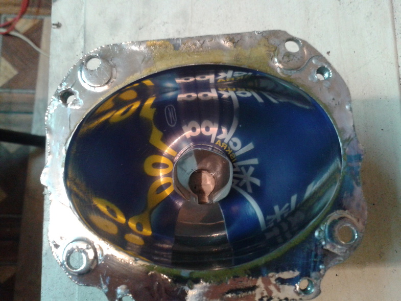

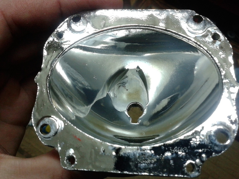

Давно уже стал замечать что свет в линзах стал какой то не такой, сначала грешил на лампочки, но после замены оказалось что дело не в них. Немного подумав решился на вскрытие, и вот что увидел
Поняв что никакая хром краска и хром наклейка тут не поможет решил полирнуть чашку отражателя до зеркального блеска.

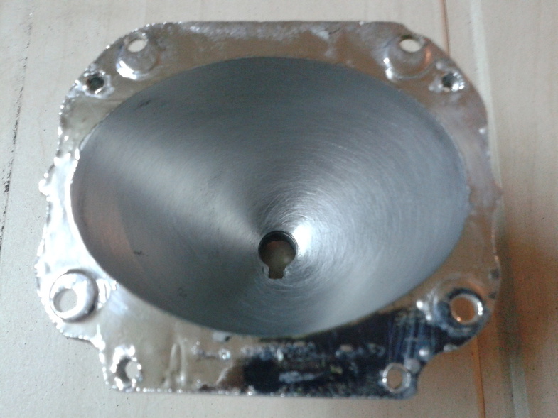

сначала убрал старый отражатель 150-й наждачкой
Потом в ход пошла наждачка 1000 потом 2000 и в конце 3000 с водичкой.

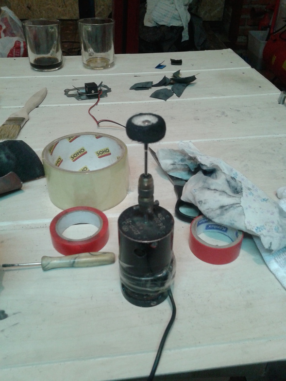

Финальным аккордом стала самодельная мини дрелька с войлочной насадкой и полировальной пастой.
Вот что получилось
Теперь уже ничего не облезет :)
На полировку одной линзы ушло пол дня (вместе с разборкой и сборкой фары)
