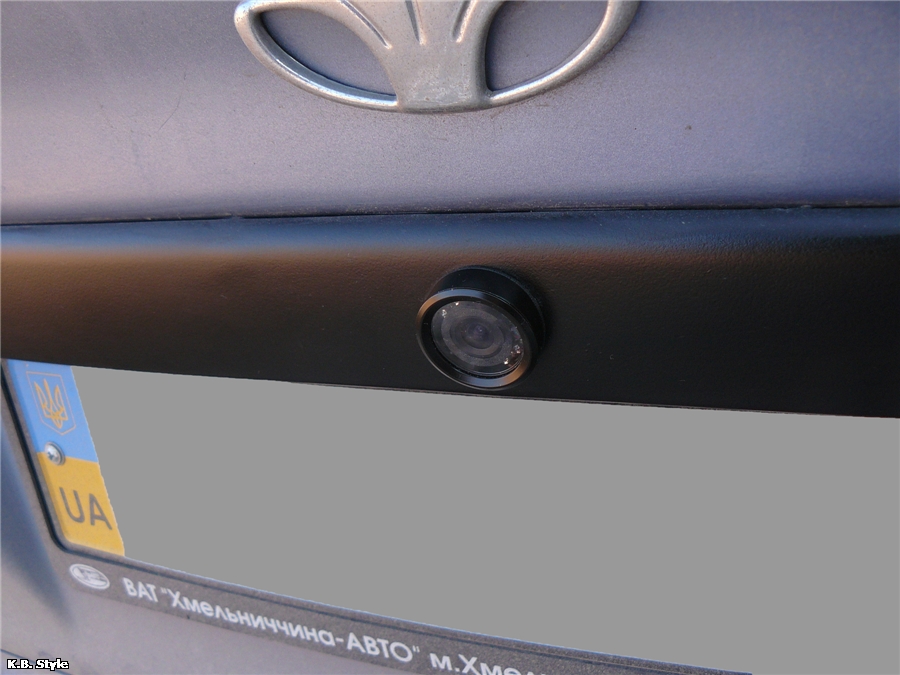

Шевролетовская под плафон - говнецо. После её установки подсветка номера выглядит плохо. Между фонарями подсветки номера есть прекрасная ровненькая площадка, куда станет почти любая универсальная камера.

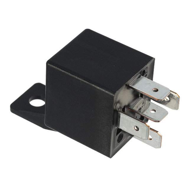

Простой путь: цепляйте реле катушкой в параллель лампе ЗХ. И не важно что там будет приходить на лампу, реле при включении лампы ЗХ своими контактами подаст Вам на контакт 86 то, что у Вас на контакте 85.
какое именно реле? :( (реле бывают разные) Спасибо!
https://lanos.com.ua/topic/48036-kamera-zadnego-vida/page/8/#findComment-1409102
самое обычное 4 контактное 87,86,85,30
https://lanos.com.ua/topic/48036-kamera-zadnego-vida/page/8/#findComment-1409145

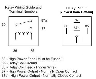

, ты бы пояснил человеку, что цифры - это номера контактов реле.
Стандартное реле, применяемое в автомобилях.
Как подключать:
30 и 86 (вместе) - к зажиганию (+12В) на лампе заднего хода.
85 - К минусовому проводу лампы заднего хода (активируется при включении заднего хода).
87 - Выход +12В на вход питания камеры (+12В).
87a - Не используется. Может и не быть.

какую еще ссылку, обычное 4контактное реле за 20грн

Я б тоже вместо замка поставил, да вот беда, у меня замок работает. Жалко ломать. Да и бампер сверлить не хоцца...
https://lanos.com.ua/topic/48036-kamera-zadnego-vida/page/8/#findComment-1426533
Так кузов же Т-150? Зачем себя мучить - ставьте штатную камеру Chevrolet вместо одного из фонарей над номером. Например,
или .
https://lanos.com.ua/topic/48036-kamera-zadnego-vida/page/8/#findComment-1426617
А я рядом с замком поставил и ничего...

не морочте себе головку, ставте в скважину или еще лучше в вместо подсветки!
https://lanos.com.ua/topic/48036-kamera-zadnego-vida/page/8/#findComment-1508624
В скважину? и бегать в салон постоянно для открытие багажника? А вместо подсветки только для Т-150 кузова. Для Т-100 не подойдет.
