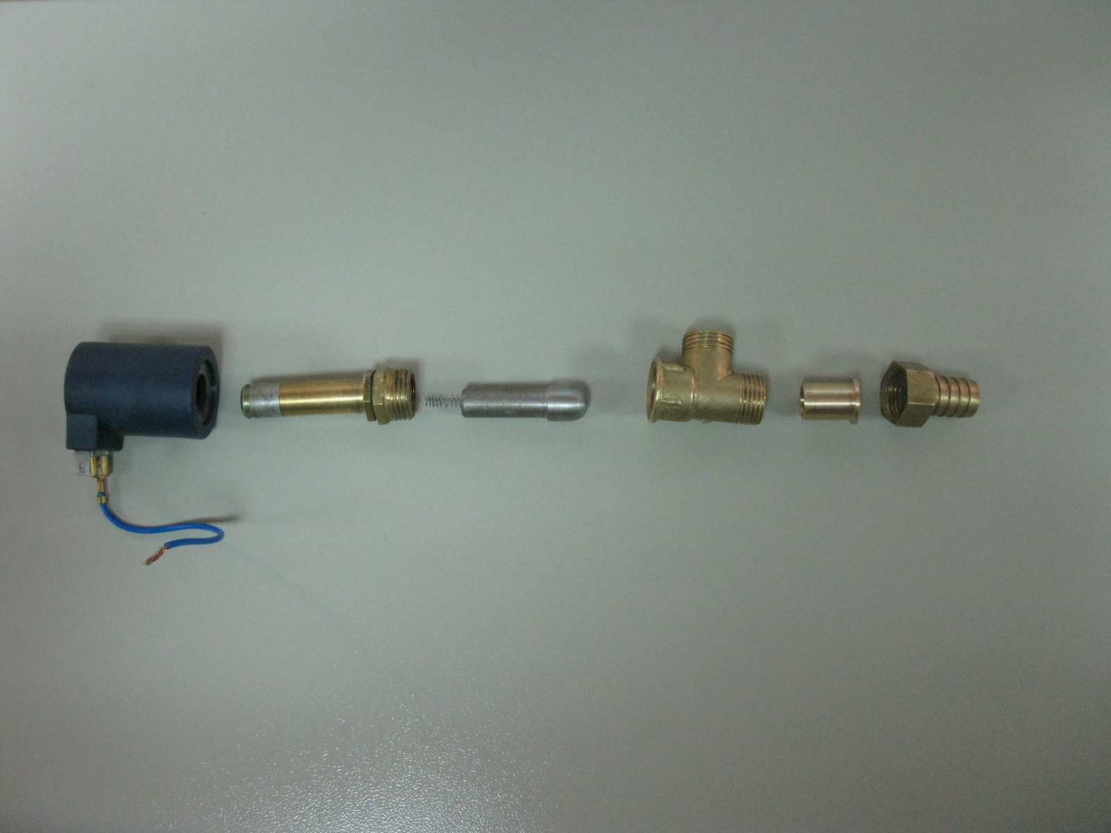

Испытал я свой клапан - пост №83 - ничего не получилось (((( - при закрытом двигатель только ухудшает свою работу, но не глохнет. Нужно делать что-то более герметичное - есть одна мысль проверю, если получится расскажу.

На машине не пробовал, а вот когда переделывал котел отопления под микропроцессорное управление, применил клапан от газовой колонки (проточной водогрейки). Клапан нормально закрытый, вменяемых денег стОит (что-то около 150 грн), только имеет две обмотки - одну - стартовую, вторую - рабочую. На стартовую кратковременно подаем 5 Вольт, на удерживающую - 3 вольта. Если интересно - нарисую схему. Диаметр трубки клапана порядка 10 мм (внутренний), вполне должно быть достаточно для нормальной езды.
https://lanos.com.ua/topic/47877-ephh-na-gaze/page/5/#findComment-1743383
Заработал, вот такой клапан, конструкция понятна из фото. При снятии напряжения с соленоида - двигатель глохнет сразу.

Интересная конструкция поршенек железный и втулка самодельные, если да то размеры пожалуйста.
https://lanos.com.ua/topic/47877-ephh-na-gaze/page/5/#findComment-1745273
Поршенек железный - иначе соленоид не втянет, а втулка бронзовая (просто бронза была под рукой). Тройник 1/2 дюйма с вкрученным переходником 1/2 дюйма наружная резьба и внутренняя резьба под резьбу на втулке соленоида. Поршенек общая длина 50 мм, диаметр под соленоид 11,5, длина под соленоид 34 мм. Диаметр утолщения 14,5 длина утолщения 16 мм, закруглен на сферу. Втулка общая длина 22 мм,диаметр внутренний 12 мм, диаметр наружный 18,5 мм длиной 2 мм, диаметр вставляемой части в тройник 15 мм и длина этой части 20 мм.

mangyst, этот клапан ты включаешь до дозатора (винта жадности), или после?
Если редуктор настроен с байпасом, то нужно перекрывать как твоим клапаном, так и клапаном редуктора, верно?
https://lanos.com.ua/topic/47877-ephh-na-gaze/page/5/#findComment-1749775
Еще не включал, но планирую после винта жадности (у меня вместо него стоит вакуумный дозатор) и перекрывать подачу газа только им.
