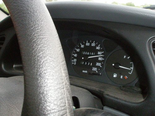

Разгонял я свой пепелац1,4 до 175-178 стрелка прыгала толком не поймешь и дорога не позволяет больше и чувствуется по двигателю что предел,а вот 160-170 нормально разгоняется и едет,но и тосол начал бежать видны были подтеки.
