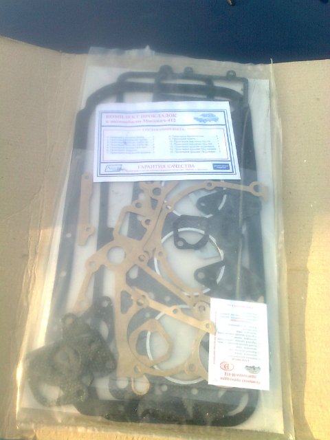

Ништяками запасся)
9e4bc0479785.jpg20f28a3912ac.jpgc3a16247a9f9.jpg9910294cc3e9.jpg879e6a9081bf.jpge1cd174f661d.jpg4fb091560865.jpg19412551f845.jpg0ae2cd967ac9.jpga8098c69d4eb.jpg4d316d7d82b1.jpg712043e9e25c.jpg

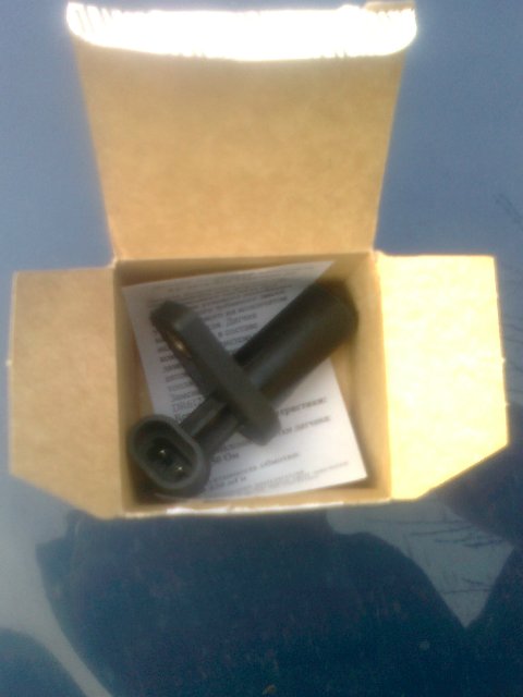

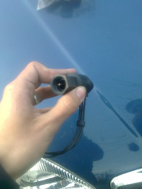

Только эти демоны забыли мне прислать датчик температуры ОЖ.

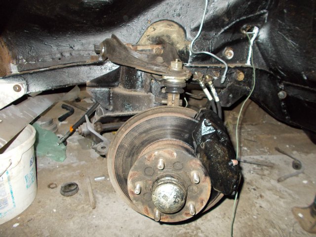

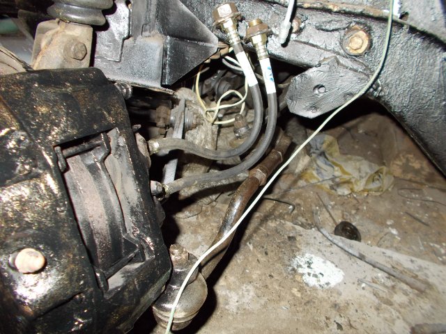

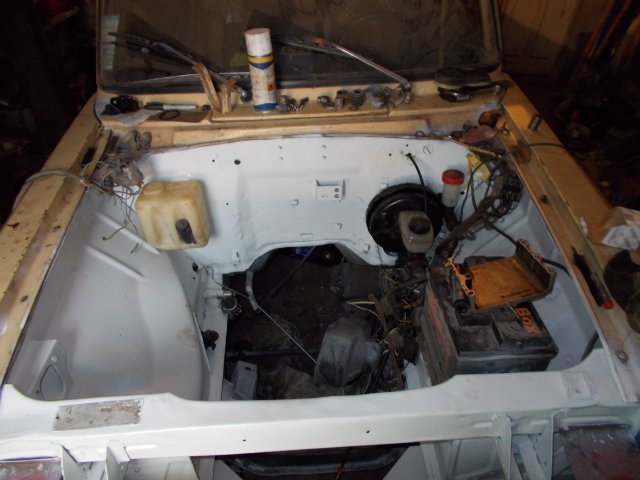

Сегодня полностью подготовил переднюю рулевку. даже чуть чуть подсобрал тормоза, осталось схождение отрегулировать.
ъ
Вакумник пока решил оставить родной, вазовский надо еще доработать ненмого напильником.
Загильзовал блок, посадил на краску, на всяк пожарный)))
Бмв успокоитель, теперь в HD качестве!!
А вот установил ДПКВ. Не обращайте внимания на шкив он до конца не одет.
Очень устал, и писать что-то еще ой как харит) Вот вам лучше фото)

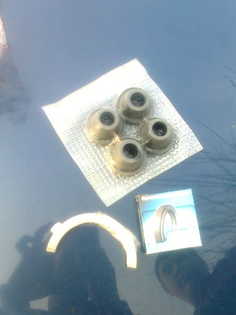

И так) Начнем по порядку. Сегодня утром отдал Сереге шатуны, чтобы тот завез их в мастерскую, чтобы их развернули под палец. И сегодня же их сделали! Как я рад! Теперь можно продолжать издевательства над мотором.

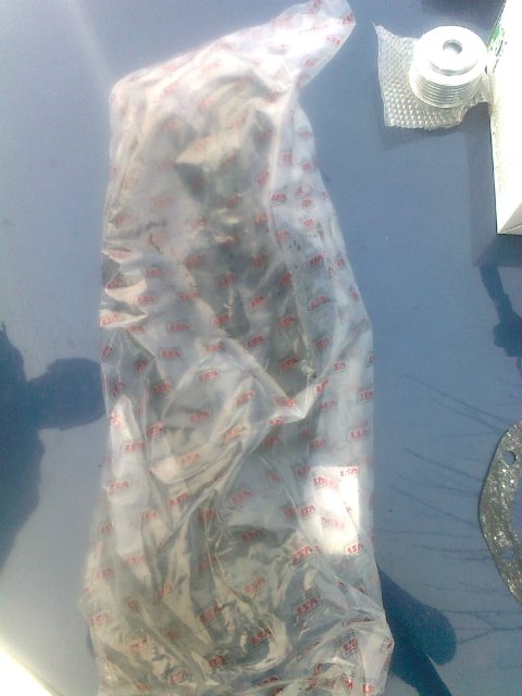

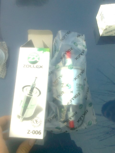

Получил посылочку с ооочень вкусными запчастюльками) Кое-какие мелочи, бензонасос, натяжной ролик, ремень поликлиновый, шатунные вкладыши, датчик температуры ОЖ…
И гвоздь программы, газовые аммортизаторы ваз 2101 передние Мастер Спорт
И задние Дельфи, тут уже Москвичевские и маслянные. Газовые не купил, так-как нужно доработать чуток кузов) Об этом поздже…
И еще один диск с ушками) На разварки пойдет, но это тоже поздже!

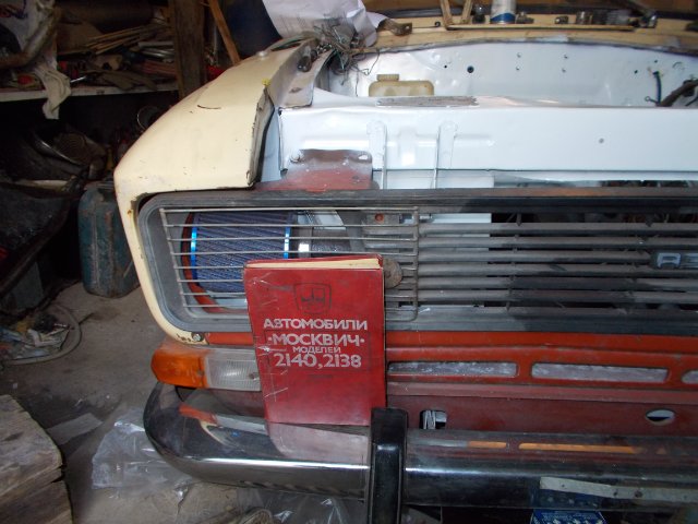

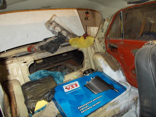

Как-то так) осталось прикрутить поддон и маховик) Поддон надо чуток доработать)) поэтому не ставил) Кстати родной вентилятор не становится, упирается в реперный шкив.
https://lanos.com.ua/topic/47582-moskvich-2140-zheltyy-dedushka/page/17/#findComment-1561073
Радиатор можно подвинуть в перед,я у себя двигал через проставки и установил электро карлсон от 2106
https://lanos.com.ua/topic/47582-moskvich-2140-zheltyy-dedushka/page/17/#findComment-1561089
радиатор дальше не сдвину. Он у меня не родной)) и т шестерки не встает)) Так у меня без проблем от 8 встанет) просто денег сейчас нет))
https://lanos.com.ua/topic/47582-moskvich-2140-zheltyy-dedushka/page/17/#findComment-1561130
, вентелятор что на 06 что на 08одинковый, или речь за радиатор идет??
https://lanos.com.ua/topic/47582-moskvich-2140-zheltyy-dedushka/page/17/#findComment-1565248
Я незнаю с каких заводов у вас восьмерка. Но вот даже гугл у меня выдает совершенно разные дифузоры. радиатор тоже восьмеровский.
https://lanos.com.ua/topic/47582-moskvich-2140-zheltyy-dedushka/page/17/#findComment-1566483

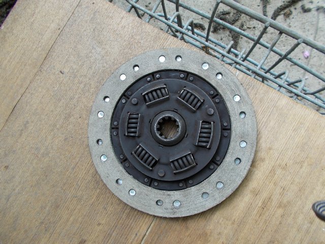

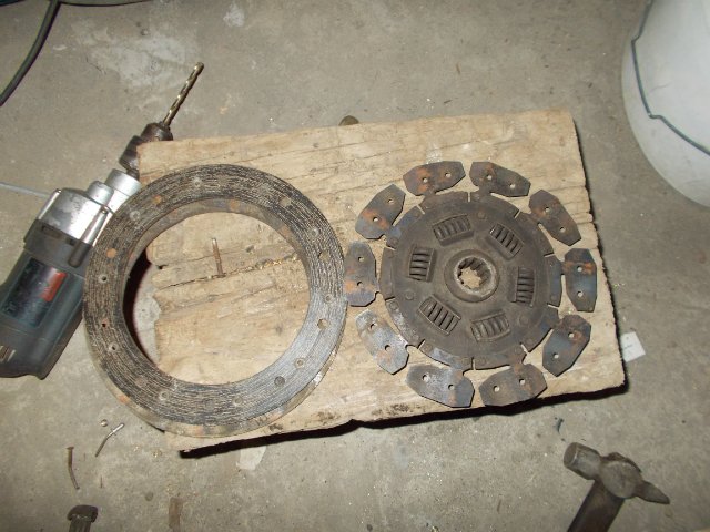

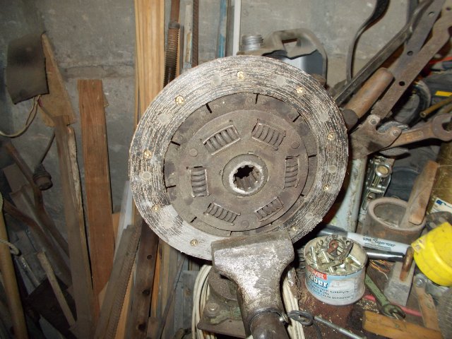

Цена нового диска почти 200 грн. Цена отремонтированого 7 грн (цена заклепок) и час времени. Полученный опыт — безценный.
https://lanos.com.ua/topic/47582-moskvich-2140-zheltyy-dedushka/page/17/#findComment-1572236
делал такую процедуру на славуте, хватило где-то на 25 тыс. км
https://lanos.com.ua/topic/47582-moskvich-2140-zheltyy-dedushka/page/17/#findComment-1572349
За 25 тыс я успею угробить мотор))
