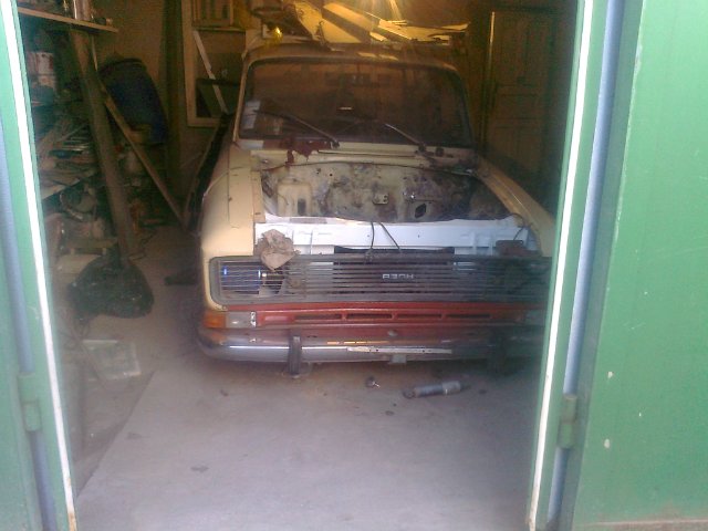

Товарисч) ценю вашу критику но посомтрите по подробнее процесс переделки. Вы видели спортивные жигулевские рычаги? они вареные из труб и тд. Они похуже моих выглядят. Да я строю адский корч мобиль. И все идет к тому что машина ездить по дорогам общего пользования не будет. Особенно после инцидента с номером кузова. Редуктор у меня не от люкса а полная противоположность. На люксе пара 3,9. У меня 4,55. Коробка лежит гетраг 240 но ее еще надо заинсталить. В данный момент ведутся работы по усилению кузова в местах где его "рвет". Фоткать не стал так как там ничего интересного. Держу себя в руках чтобы не вварить каркас))))

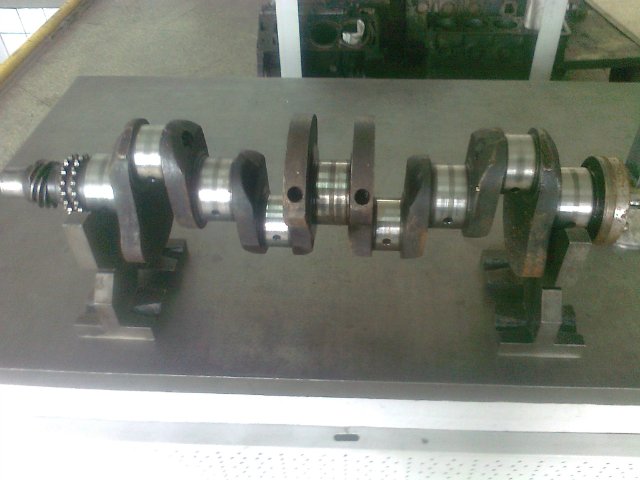

Завез коленвал на шлифовку. цена вопроса 250 грн. К сожалению маховик отбалансировать не могут, сломался станок( Но сказали кто может. На следующей неделе завезу. Цена балансировки 150 грн. Приехал я в Форд, Мотор Спорт. Положил на стенд колено. Мастер с белых перчатках померял для элипсность (вроде так называется, овальность в общем как я понял) ничего мне не обьяснив поменял пречатки. Померял микрометром. Сказал что шлифовать надо в 0,5, это я и без него знал. И сказал приехать завтра) Так же прикупил кое- какие няшки, но об этом завтра

мне показалось или коленвал в месте заднего сальника(со стороны маховика) побила ржавчина?...ежели так - нуно полирнуть и хорошо полирнуть...иначе будет гнать масло...

Да поело ржавчиной. сказали плирнут без проблем) Летом буду занят изготовлением буксировочного устройства с частичной погрузкой автомобиля.

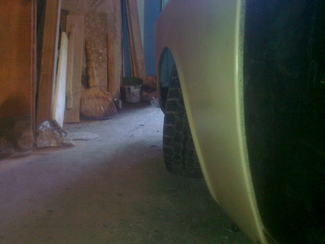

Походу я записался в пузотеры)) Пока нет пружин которые я хочу постоит без пружин)) Блин как вы ездите на пузотерах???
