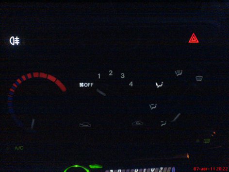

Менял в приборке подсветку (ленты + платки на стрелки красные). А в приборку климата ставил СД как бочёнок/цилиндрик круглые,
но они светили как фонарик неравномерно и были неяркие:
Потом и напильничком закруглил края (получились как СД при СССР кругленькие).
Типа так только ещё больше:
но и от этого результата не было. + в местах OFF скорости и положение обдува НОГИ светили ярче, т.к. именно в этих местах стоят СД изнутри.
Потом установил такие СД Белые ЯРКИЕ
+ в ОРГстекле кружочки ( те куда светят СД) заклеял плёнкой ОРАКАЛОМ БЕЛЫМ размером с 10ти копеечную монету. Засветы в местах OFF скорости и положение обдува НОГИ ушли, подсветка стала равномерной.
но недели через 2-3 один СД накрылся (перегорел) а второй начал мигать когда ему вздумается. Когда разобрал увидел что он подгорел
P.S. буду ставить новые СД бочёнками в которых в верхней грани конус внутрь идёт.
СД ленту можно поставить как делают на форуме, но надо подбирать резистов, т.к. без него ярко будет светить.
