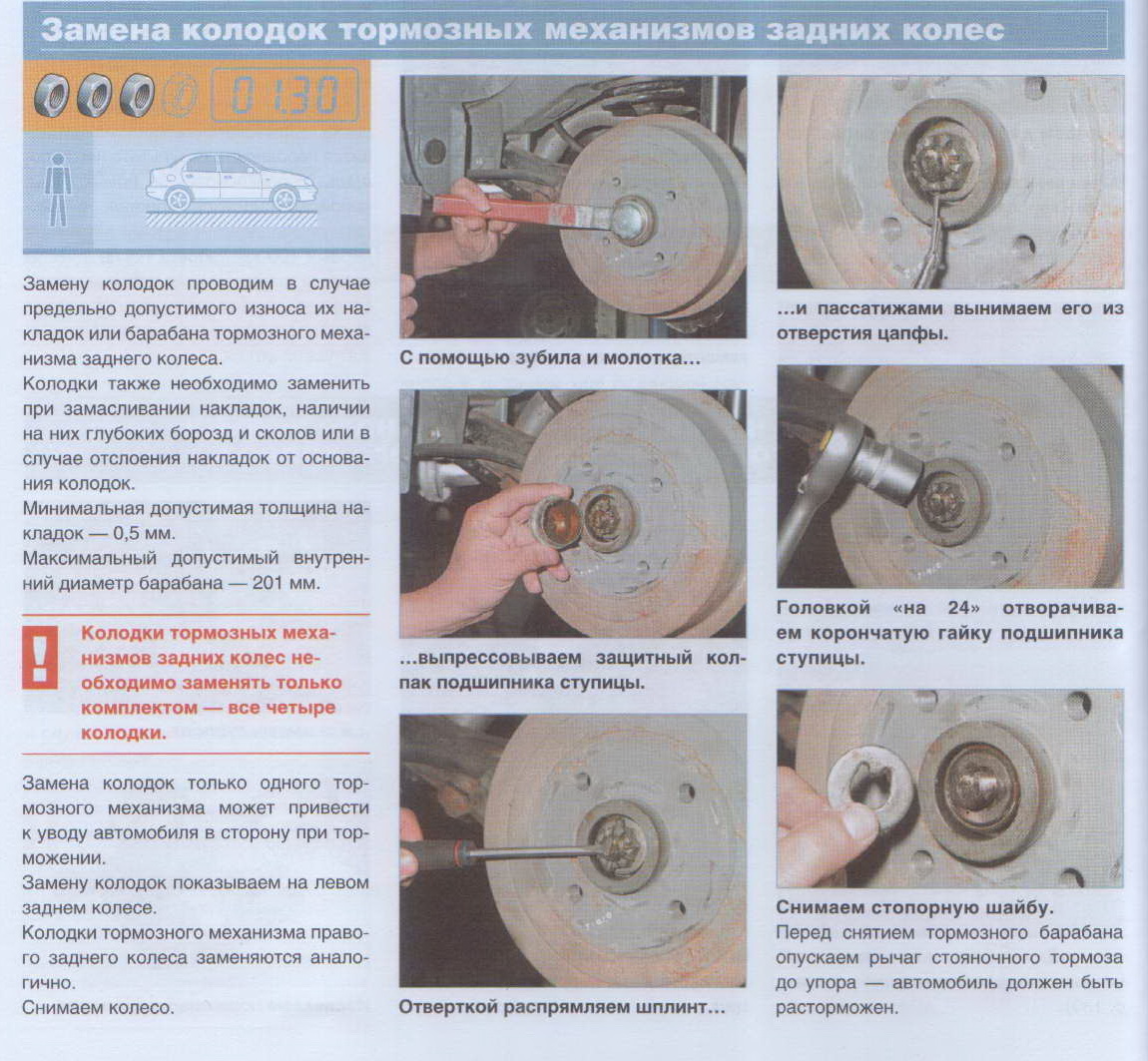

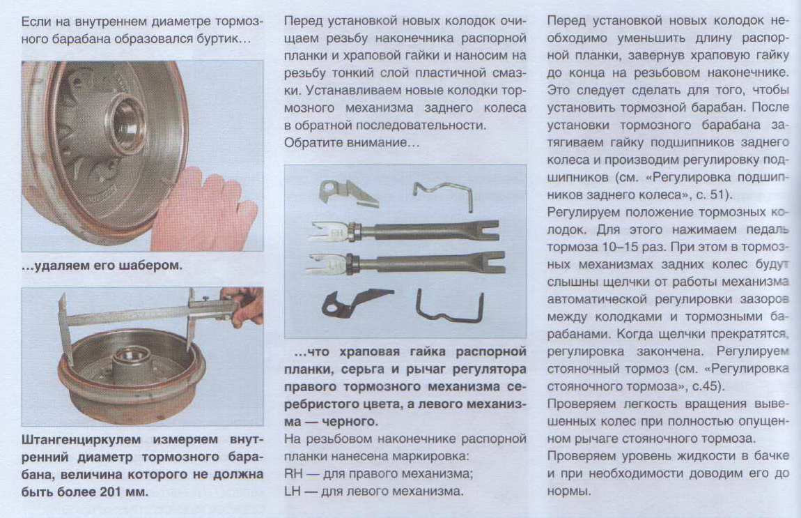

Колодки бери лучше Ремса, и менять желательно правые и левые, + проточить барабаны, для облегчения подальших снятий / установок, проточка стоит порядка 100 грн.

куча ржавчины под накладками оказалось :( видно из-за этого и отпали... Может постепенно отрывались.
Инженегр

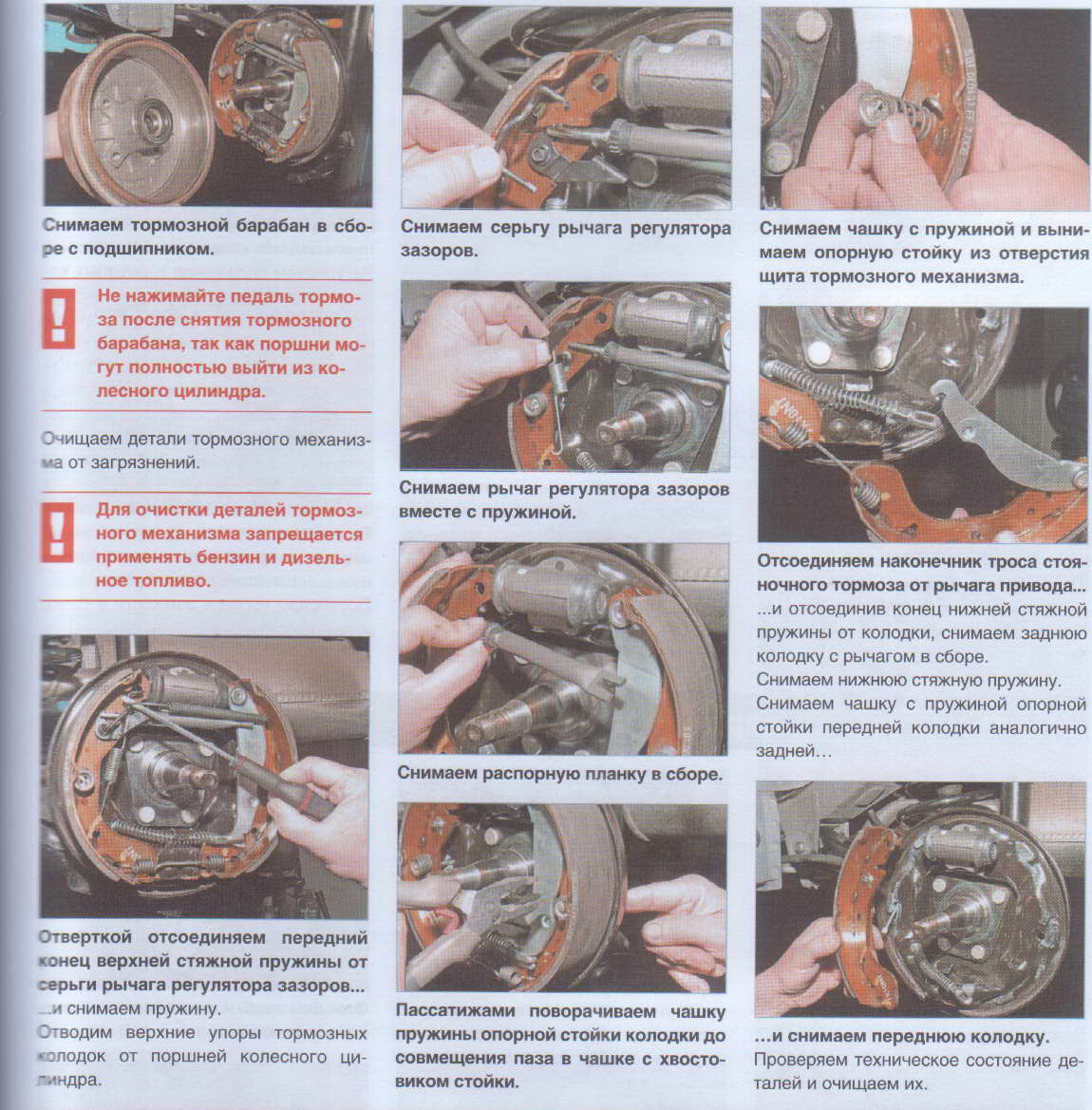

Спасибо за инструкцию! Это что за книга? где ее можно скачать? :)
Разобрал по упрощенной схеме:
Снял 2 чашки с пружинами и опорной стойкой, потом врхнюю пружину, и оп, "штаны превратились в шорты" :) в общем осталось только все собрать т.к. разлетелся весь механизм, а хотел снимать потихоньку, чтобы запомнить что и куда вставлять обратно :lol:
https://lanos.com.ua/topic/47295-zadnie-tormoznye-kolodki-zamena-nuzhna-instruktsiya/#findComment-1021052
Инженегр
Спасибо!

Все оказалось намного легче чем показалось с первого взгляда :)
