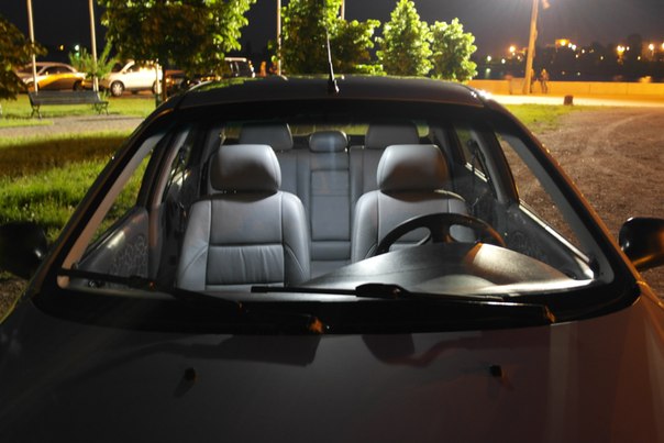

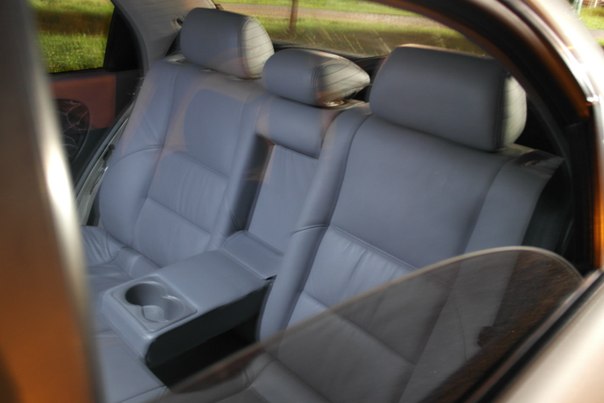

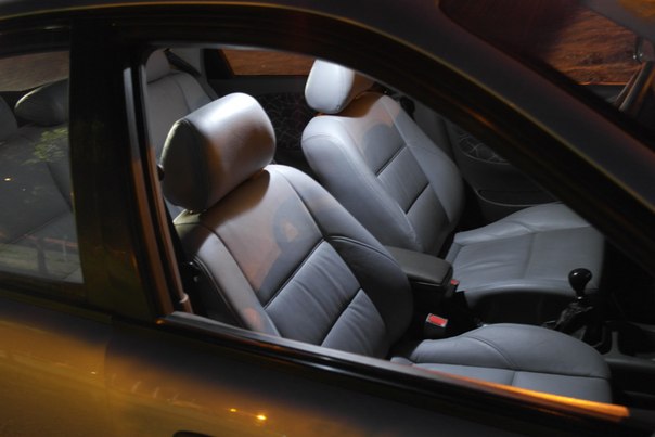

Поставил полостью салон от лачетти цдикс,перед стал на ура с задком поигрался,но все стоит.Седенья откидываются-кожа
https://lanos.com.ua/topic/47268-zamena-rodnyh-sideniy/page/3/#findComment-1266816
Расскажи подробнее. Есть там регулировка по высоте? И что, неужели стало, как ты пишешь, без проблем. ЧТо, просто так открутил и поставил новые(от Лачетти) и ничего не варил. Подробнее плз.
https://lanos.com.ua/topic/47268-zamena-rodnyh-sideniy/page/3/#findComment-1267616
smarsa,передние поставил буквально за час,с ними проблем небыло.Что касаеться задних придеться чуть поработать.Низ задних стает в тичении 20минутной подгонки,а спинки надо перекрутить верхние петли крепленй и переварить центральный кронштейн который тоже нужно заменить на лачеттивский + переварить боковые нижние направляйки.Короче на пол дня роботы если есть необходимый инструмент и руки не кучерявые.По опциям есть-подушки безопасности, микро лифт,поясничная регулировка, регулировка уклона подголовников на щелчках,задний подлокотник
https://lanos.com.ua/topic/47268-zamena-rodnyh-sideniy/page/3/#findComment-1267639
respons11, Дима жду от тебя новостей :) Салон получился МЕГО!
https://lanos.com.ua/topic/47268-zamena-rodnyh-sideniy/page/3/#findComment-1267694
Да блин, это не самопальный индпошив сидух!
Тут все четко и к месту. Классно! По моему лучший вариант салона на форуме.
