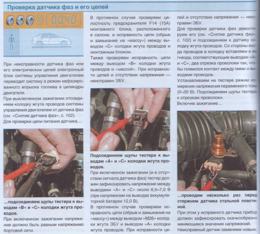

Случайно наткнулся на информацию о том что неисправность датчика фаз удваивает расход бензина, форсунки лупят в 2 раза чаще, однако ни в Третьем риме и вообще нигле не встречал информации о том как проверить его и его работоспособность подразомеваю что он по устроиству является датчиком Холла! Подскажите!

Это датчик Холла. Проверяется осциллографом. При выходе из строя должен загореться ЧЕК и инжектор переходит на попарно-параллельный впрыск, то есть форсунки лупят в два раза чаще, но время впрыска становится меньше почти в два раза.
В Третьем Риме описан Евро-2 Ланос, а у тебя Евро-3. В
книге вроде бы есть проверка этого датчика. В принципе, он такой же, как и датчик коленвала, и проверяется скорее всего так же.

Зачем покупать, сначала проверить можно. Но имхо если ЧЕК не горит, значит работает впрыск в нормальном режиме.
