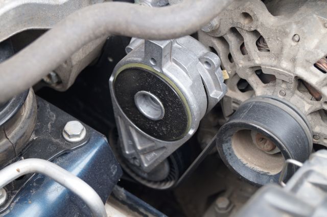

Сегодня установил на Ланос комплект ГУР.
Так как жена начала активно пользоваться Ланосом, то было решено установить ГУР.
Куплен был с машины которая прошла 40-50 тыс., машина была 2013 года.
Цена комплекта 5000 грн, установил сам за 5 часов в гараже.

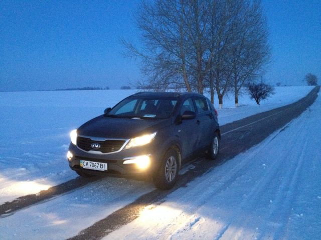

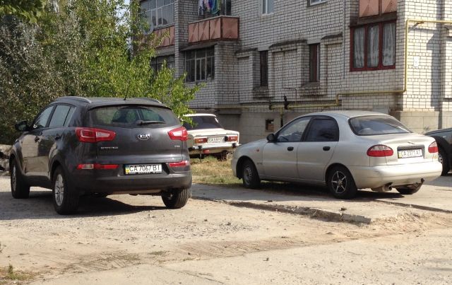

Ланос и Спортик вместе.
Лето 2015
Зима 2015 - 2016
Весна 2016
Осень, ноябрь, 2016.

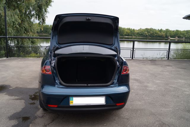

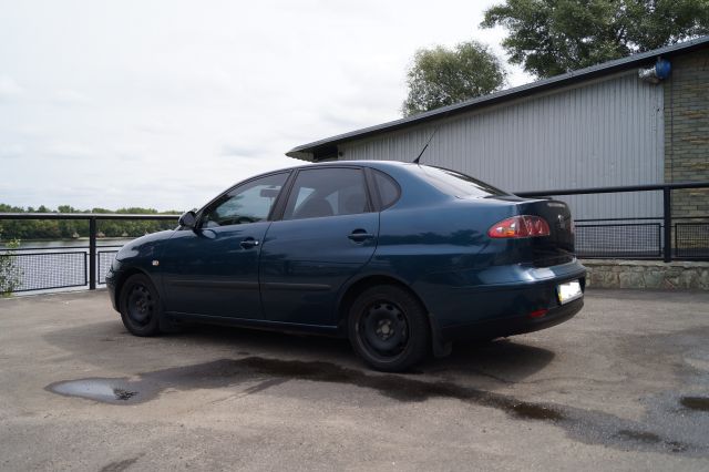

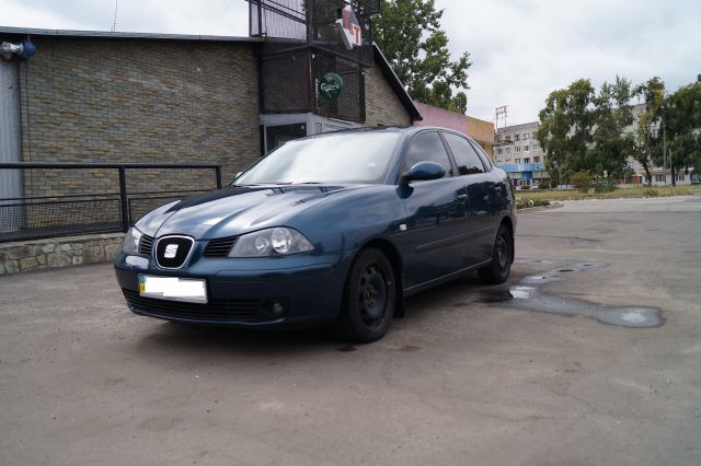

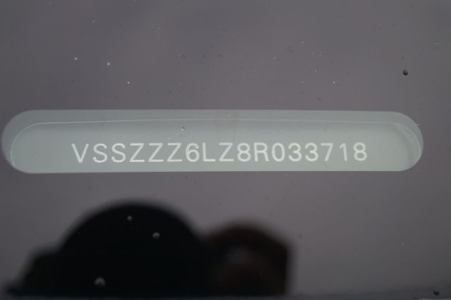

На память.
https://lanos.com.ua/topic/46912-moy-leska-polyak/page/5/#findComment-2138289
На память.

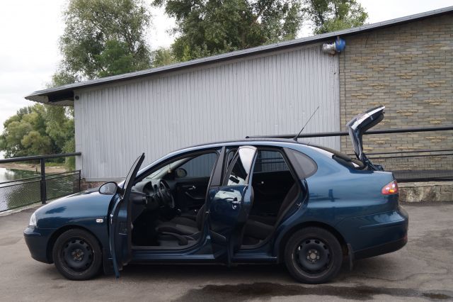

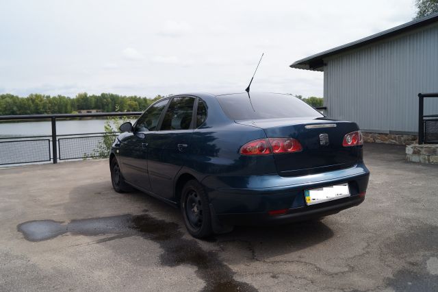

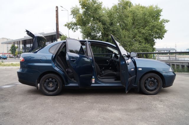

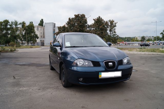

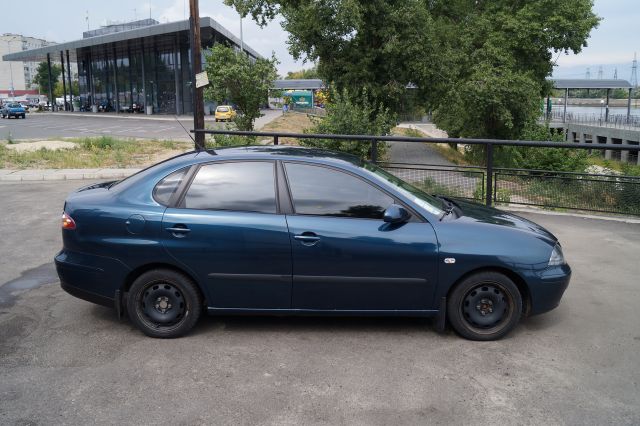

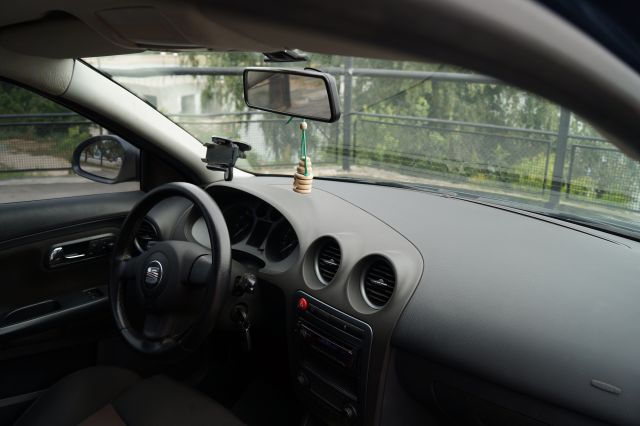

Это не Ланос и не Спортик...  :hmmm:
https://lanos.com.ua/topic/46912-moy-leska-polyak/page/5/#findComment-2138340
lyolik если критично то убери, но хотелось бы все в одном месте чтоб было, типа хронографа.
Бо к тем клубам уже и пароли забыл.
Ну и я же аккуратненько под спойлерок все положил. :-X
Змінено користувачем tehnologist25
https://lanos.com.ua/topic/46912-moy-leska-polyak/page/5/#findComment-2138569
, во-первых, я не модератор данного раздела.
Во-вторых ничего критичного не вижу.
В-третьих (и это самое главное), что за конь? Это из прошлого, или он и сейчас в стойле? Как он в деле, и вообще?!
https://lanos.com.ua/topic/46912-moy-leska-polyak/page/5/#findComment-2139355
https://lanos.com.ua/topic/46912-moy-leska-polyak/page/5/#findComment-2139927
Это моя история владения этим чудом автомобиле строения. После этой машины я исключил для себя любые связи с VW,она меня вытрахала за все авто, которые были до и после.

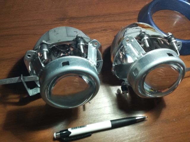

1,1 тис   53
Шторки установил на электромагнитных котушках, от миромото G5, перечетав 1000 и один рассказ о блочках управления линзами, перегрева катушки и о подклинивании шторок и катушек, я понял, что блок управления линзами сделаю сам, двухступенчастый на мосфет транзисторе, под управлением ардуино.
Первая фаза опускание шторки - подача на катушку в течении 500 мсек 12В.
Вторая фаза через мосфетт транзистор удержание шторки при 5В, чтоб катушка не перегревалась.
Третья фаза - переключение на ближний свет.
Питание катушек, транзистора и контроллера через стабилизированный источник питания.
