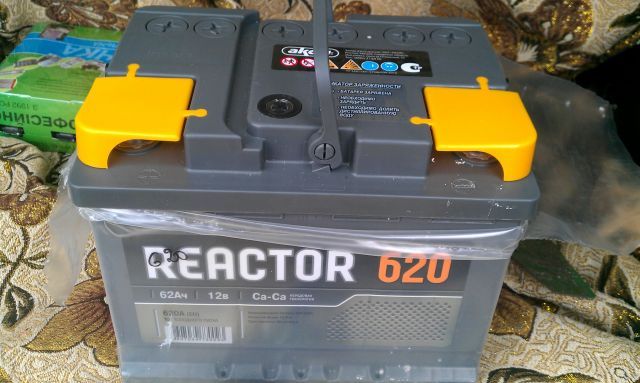

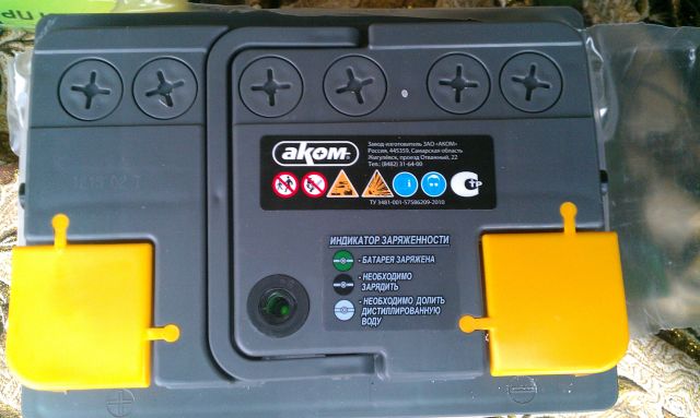

Купил новый аккумулятор. 600 грн.
https://lanos.com.ua/topic/46912-moy-leska-polyak/page/3/#findComment-1757287
1,1 тис   53
Ссылка на сайт производителя аккумулятора.
И во сколько обошелся аккумулятор?
https://lanos.com.ua/topic/46912-moy-leska-polyak/page/3/#findComment-1767459
В Черкассах на рынке просили 620, отдали за 600 грн. Буквально через пару дней на укр интернет магазинах просили от 780 до 850 грн. Повезло, что продавец вовремя не среагировал на курс доллара.

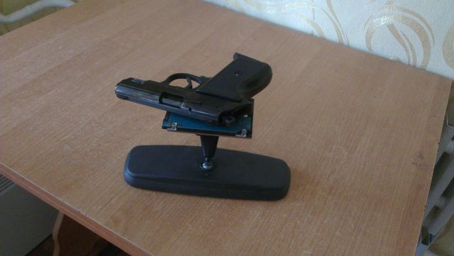

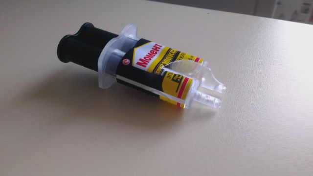

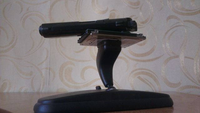

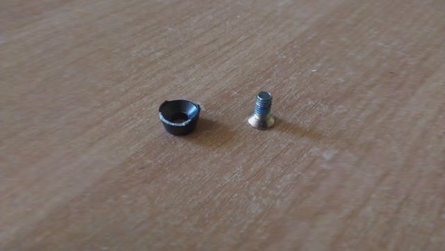

Ремонт зеркала заднего вида.
На наших любимых дорогах зеркало не выдержало вибрацию и упало на пол авто.
С помощью эпоксидной смолы и нехитрых приспособлений которые были под рукой произвел ремонт зеркала.
Под пресс из предметов, что быстро нашел.
https://lanos.com.ua/topic/46912-moy-leska-polyak/page/3/#findComment-1990179
