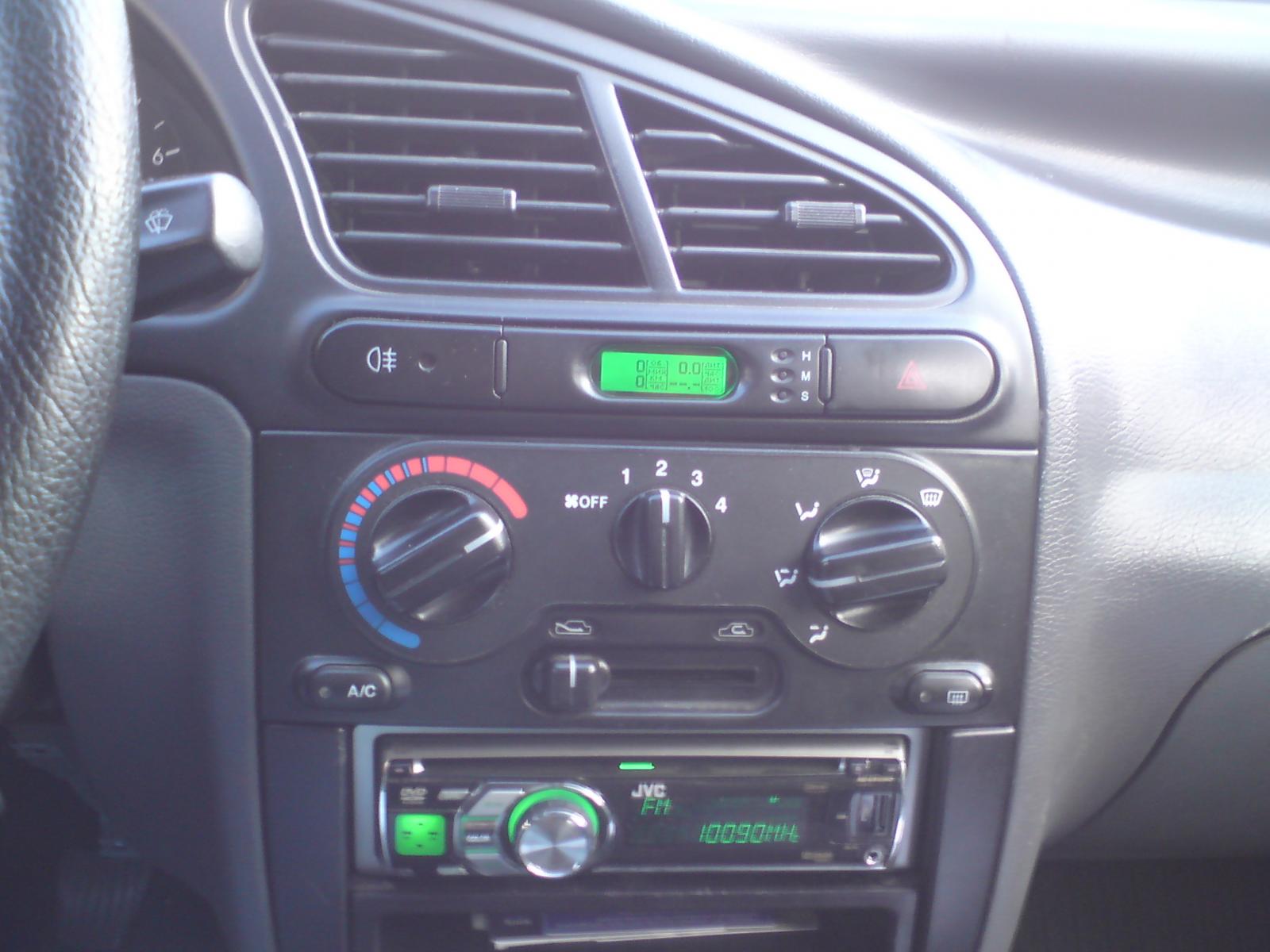

Долго мечтал о хоть каком-то девайсе, который поможет мне понять расход моей Лани. Наконец-что в субботу 22.10.11 был приобретен Робокар-Мега и сразу после обеда полез инсталлировать его, ибо хотел уже в воскресенье испытать его по пути Киев-Луцк.
Комплектность прибора: сама плата с ЖК экраном, инструкция (она же гарантия), разъем с проводами (выносной термометр, подключение к К-линии, к датчику уровня топлива (ДУТ) и к спидометру).
Устройство построено на АТмега32. Дисплей графический. На плате присутсвуют дорожки-разъемы для программирования.
Делал все по инструкции (довольно ясно написана), поэтому рабочий процесс не выкладываю - он достаточно прост. Без проблем нашел на разъеме ЭБУ провод на спидометр, на разъеме возле блока предохранителей провод ДУТ, на проводе К-Лайн был уже штырек для более удобного сопряжения с колодкой.

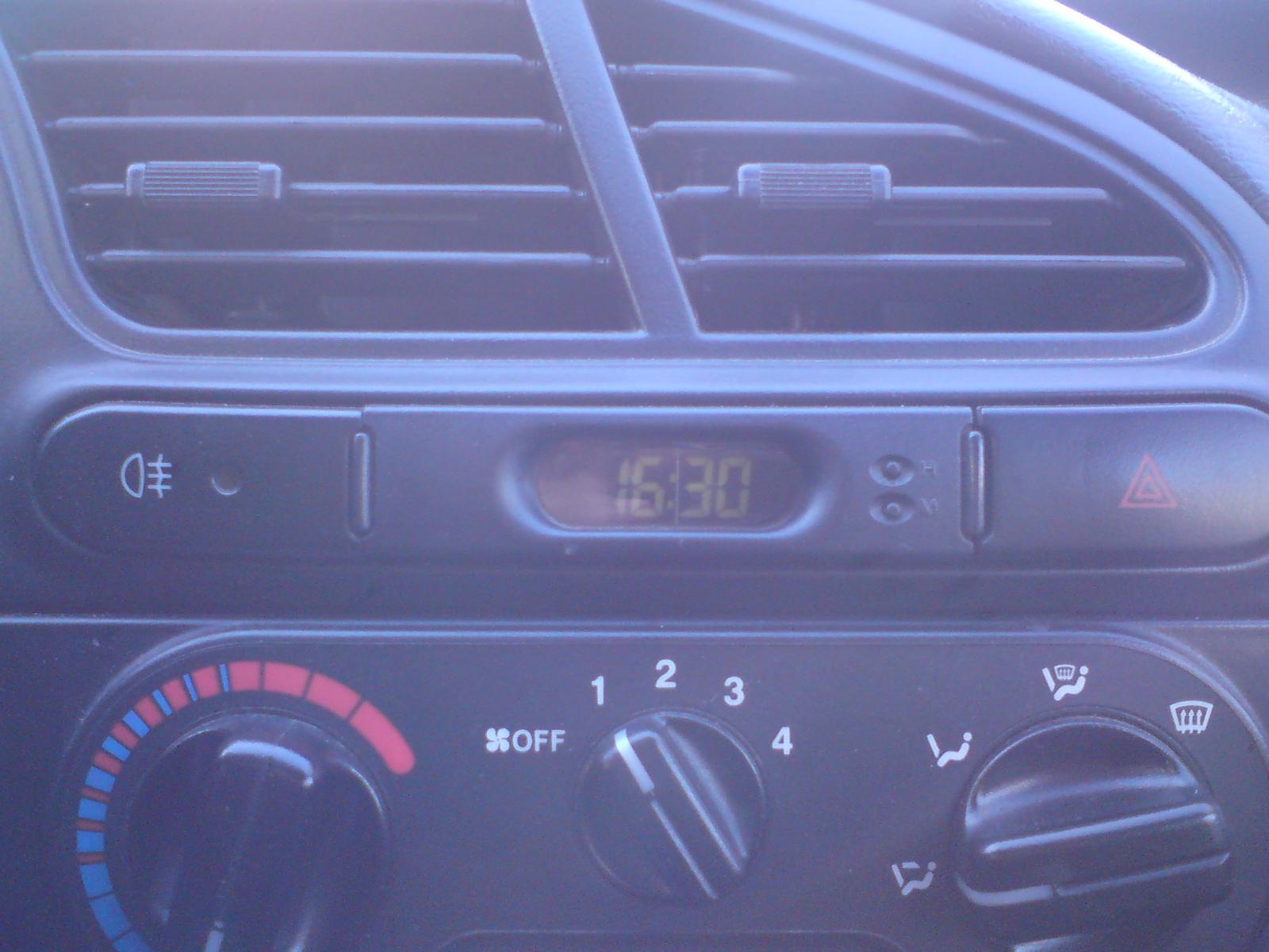

Часы у меня были двухкнопочные. Специально для этого устройства на разборке за 40 грн взял трехкнопочные часы в корпусе. Часы предлагались двух видов - с более глубоким корпусом и красным светодиодом слева от индикататора (это от машин с иммо) и без светодиода. К сожалению, достаточно красивого девайса не нашел (с ледом брать не хотел), поэтому пришлось взять трехнопочный без леда, но с дефектами (оторвано два крепления, треснуто немного стекло). Утешил себя, что это пока не найду нормальный экземпляр.
После установки запустился не с первого раза - спидометр работал, датчики температуры работали, а все данные, который шли от ЭБУ - сплошной бред, хотя в настройках выставил Ланос 1.6. Созвонился с разработчиком - выяснилось, что мой экземпляр просто игнорирует переключение на тип Ланос 1.6 в настройках, а работает как с Ланос 1.5. К чести разработчика он согласился на то, что я перед поездкой в воскресенье заеду к нему и он перепрошьет за 10 мин отлаженной прошивкой. За что ему отдельная благодарность.
Поставил сначала устройство без родного тонировочного стекла. Днем нормально видно, вечером - очень ярко. Поставил стекло, заодно подогнал высоту кнопок изоленотой. Более-менее цивильно стало (на фотках - прибор со стеклом).
Устройством доволен на 100% пока. Увидел все что хотел: моментальный расход 0 л/100 км при движении с горки на сцеплении и оборотах свыше 1700, 15-20 л/100 км при резком разгоне, до 50 л/100 км при попытке тронуться с непрогретым (10 град) двигателем. Пробег немного подкоректировал. Самое интересное, что расход по умолчанию мне почти подошел - израсходовал 30 литров, прибор рассчитал 29,7 л без корректировки константы. Единственное что не сделал - не вынес датчик температуры под бампер - не могу придумать как перекинуть провод из салона в подкапотное пространство. Из минусов:
- пользуюсь мульти экраном (расход, скорость, обороты, еще что-то) - не вижу часов. Чтобы переключитсья на часы, надо или помигать габаритами три раза (что в дороге не удобно) или переключить экраны кнопками (см. ниже). Решено было выставлением постоянных часов на магнитоле :)
- все-таки кнопки штатных часов не были предназначены для частого использования, поэтому комфортность их использования сомнительна. Надо будет что-то думать.
А в общем, я - доволен. Буду вырабатывать привычку экономичной езды.
Так было
Так стало.
молодца. но вот именно замена часов мне никогда не нравилась... тем более что мне как и тебе нужно будет менять вставку под 3-хкнопочные часы... потому пока и не ставил ничего. так как финансы не позволили ещё.

У Ланоса, на мой взгляд, если комп ставить - то или в приборку, или на место часов. Магнитола очень низко находится. Но кнопки все ощущение портят - не предназначены они для нажатия. Вот человек из Черкасс () делает две большие кнопки на корпусе часов, или три - в районе руля (фото на сайте). Если бы к нему (к БК) сделать такой корпус как у БК Ланос СПОРТ 4.2 (), то цены бы ему не было.

По БК Робокар-Мега. Расход более-менее подкорректировал. По дороге Киев-Луцк - средний расход 6.5 л/100 км. На обратной - 5.7 л/100 км.
Расход в зависимости от скорости:
80 км/ч - 4.5 - 5 л.
90 км/ч 5 - 5.5 л
100 км/ч - 5.5 - 6.5 л
выше - уже больше 7-8 л/100 км
С горок на передаче - 0 л/100 км. При нормальном разгоне - 15-20 л/100 км на время разгона.
При одинаковой скорости (90 км/час на 4-й и 90 км/час на 5-й) потребление топлива на пониженной передачи выше. Наверное за счет оборотов.
При движении за фурой на расстоянии 3-4 м со скоростью 90 км/час - расход сразу падает до 3 л/100 км. Сделано было в виде эксперимента - никому делать такое не советую - реакции не хватит оттормозится при экстренной остановке.
