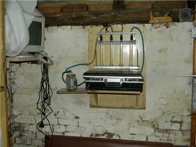

Стенд промивки форсунок
Дякую всім за критику і корисні поради на рахунок стенду. Переробив стенд враховуючи ваші поради і спарви пішли набагато краще (хоча репутацію я собі заробив погану). Залишився тільки один недолік, який би я хотів доробити - регулювати тиск подічі топлива. У мене є компресор з редуктором, але потрібно все переробляти. Поки-що чищу форсунки так, одна незручність - швидше наповнюються колби.
https://lanos.com.ua/topic/46278-stend-promivki-forsunok/page/2/#findComment-1061776

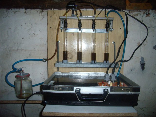

начертіл печатку, глянньте свежим глазом!!!(правильно розвєл?)
https://lanos.com.ua/topic/46278-stend-promivki-forsunok/page/2/#findComment-1513651
mostovyj На сколько мл колба? Поищи в больничке,лекарства на капельницах применяют.
.Они есть мерные.
И полезное.
Змінено користувачем yacik
https://lanos.com.ua/topic/46278-stend-promivki-forsunok/page/2/#findComment-1515279
таймер проверь на 1 рин
Змінено користувачем SaNiK
https://lanos.com.ua/topic/46278-stend-promivki-forsunok/page/2/#findComment-1515504
ВОТ ПЕЧАТКА, ОШИБКИ ИСПРАВИЛ
Змінено користувачем x.p
