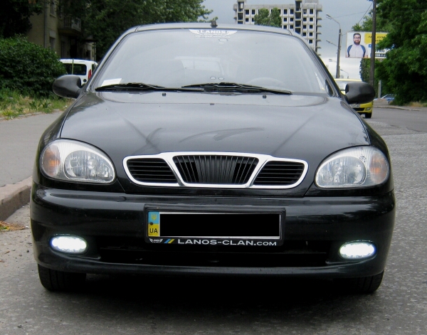

Примерно выглядит как-то так:
https://lanos.com.ua/topic/46142-dho/page/32/#findComment-2100774

Я ставил, стают четко, светят прикольно
Примерно выглядит  так

Мне вывели на отдельную кнопочку. В приборку не лез, выбрал просто кнопку с индикатором. Как противотуманки меня не устраивали, т.к. сама мысль была чтоб работало автономно от света. Запитаны от зажигания, поэтому если забудешь выключить с кнопки, выключатся когда заглушишься. Ланос базовый, проводку покупал отдельно родную (в самих ДХО разьемы на оригинал проводку).
Ночью они что-то светят, но функций освещения не выполняют (тем более как противотуманки, в прямом назначении).  Я использую чисто как ДХО днем и в легких сумерках.

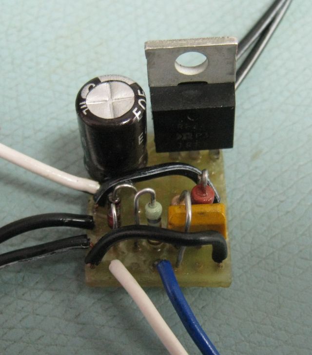

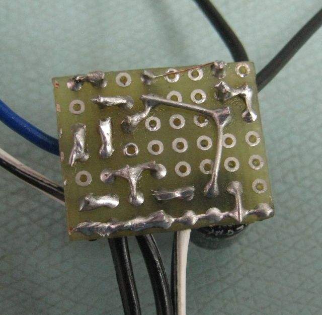

Не прошло и года, как я вспомнил, что
туманки со светодиодами. Такие как у выше. Сел тут нарукопопил простейшую платку на кусочке монтажки. Запихнул ее в корпус из под релюхи. На днях поставлю. Логика работы будет такой : завелся-зажглись ДХО. Включил габариты-ДХО погасли. В ланосе габариты продолжают гореть при включении света, поэтому и при ближнем, и при дальнем ДХО светиться тоже не будет.

Так это ж не я платку придумал, а
:) Хотя схемка до безобразия простейшая, и такое и самому можно придумать :)

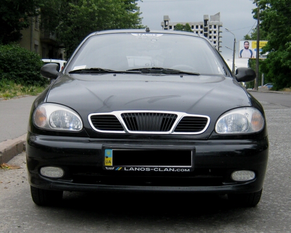

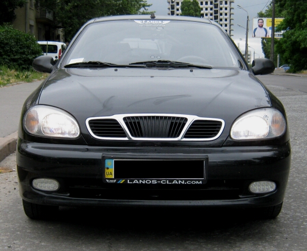

Сегодня ближе к вечеру заинсталлил, хоть и очень лениво было.
При включении зажигания плавно зажигаются.
При включении габаритов ДХО гаснут.
При включении ближнего-соответственно тоже.
При выключении зажигания автоматически тухнут.
Снимал мыльницей, поэтому яркость не передана (габариты почти не видно)-только сам принцип работы.
