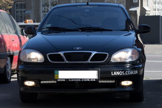

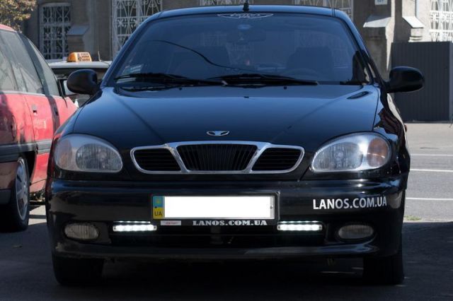

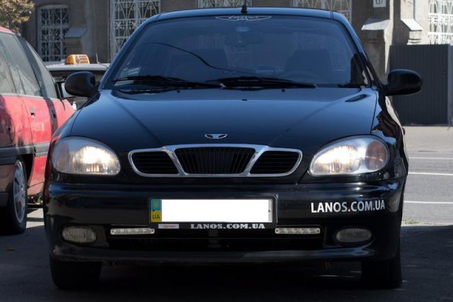

Настройки фотоаппарата одинаковые.
Светодиодные ДХО :
Ближний свет :
Ближний свет+противотуманки :
А теперь посчитаем потребляемую мощность. Будем считать по номинальной. Сколько у нас потребляют передние и задние габариты ? Задние по 5 Вт. Передние, наверное, столько же. Лампы ближнего света, как и противотуманки, по 55 Вт.
1. ДХО, светодиоды. 5 Вт + 5 Вт = 10 Вт.
2. Ближний свет. 55 + 55 (ближний) + 5 + 5 (передние габариты) + 5 + 5 (задние габариты) = 130 Вт. Аналогичную можность потребляют туманки + габариты.
3. Ближний свет + противотуманки. 55 + 55 (ближний) + 55 + 55 (противотуманки) + 5 + 5 + 5 + 5 = 240 Вт.
Почувствуйте, как говорится, разницу.
